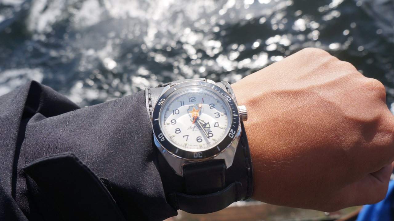

Часы Восток Амфибия. Погружение на 64 метра.
"...10 ...7 ...5. Неумолимо, метр за метром, движется колесо машины. Затаив дыхание, застыли люди. Что же будет? ...Три ...метр и, наконец, произошло то, чего с таким любопытством ожидал собравшийся здесь народ: колесо "Волги" переехало... часы."
Так в 1967 году газеты описывали демонстрацию возможностей "Амфибии" — первых советских водонепроницаемых часов.
А в августе 2016 года в рамках подводной экспедиции в Финском заливе были проведены "боевые" испытания часов Амфибия-Альбатрос от завода "Восток" 1980 года выпуска.
Часы были доверены Константину Богданову, руководителю Разведывательно-Водолазной Команды, который взял их с собой при погружении на подводную лодку М-95, которая затонула с экипажем из 20 человек в июне 1942 года при выполнении боевой задачи.
Лодку обнаружили в мае 2015 года в рамках экспедиции Поклон кораблям Великой Победы.
Лодка лежит в Финском заливе у острова Гогланд на глубине 63 метра. Температура воды 3-4 градуса по Цельсию. Условия суровые и в счастливый исход мероприятия верилось слабо. Часы достаточно старые, хоть и с профилактикой (1980 год выпуска), и было бы жалко вот так просто взять их и утопить.
Все-таки рискнули.
Команда и её руководитель с часами, закреплёнными рядом с глубиномером, уходит под воду.
Перед ними стоят интересные исследовательские задачи по досъёмке погибшей лодки. А это означает, что на максимальной глубине часы не просто «окажутся», а пробудут около 25-30 минут.
Как говорится, чистый эксперимент. Общее время погружения составило 110 минут.
Как говорит Константин, для чистоты эксперимента он ещё отмечал при помощи поворотного лимба время погружения. Российский часовой завод Восток не подвел - часы отлично выдержали испытание!

На всякий случай, коллеги, учитывайте, что обычная Амфибия с руки не факт что переживёт такое погружение.
Эту Амфибию-Альбатрос по просьбе форумчанина мы отдельно готовили к ответственному заданию.
Было заменено стекло, подобраны наименее "уставшие" прокладки, притёрто и промазано силиконом уплотнение в заводной головке.
Только после третьего захода с провальными тестами часы удалось так смазать и закрутить, что вакуумный и 10АТМ тесты прошли успешно.
Считаю, что для 20-30-летних советских часов это очень хороший результат. Амфибия показывает себя очень достойно.

Понятно, что реально тест не пройдут ни какие. У меня вопрос, новое стекло, современное или советское NOS. ?? Если современное, то не имеет значения советские это часы или российские, не думаю, что допуски в обработке корпуса с тех пор изменились. ЗГ вроде не гладкая, но и не настолько ребристая как на моём старом альбатросе. (от которого остался корпус да название) Скорее всего 80 год только корпус и мех, а их возраст на водонепроницаемость не влияет. Опять же 62 метра на руке во время работы при общем времени 1ч 40 мин это гораздо-гораздо серьёзней чем проверка сухим способом на 10 атм. Замерить сейчас это уже не реально, но думаю даже больше чем те самые сухие 200 метров, которые пишут на циферблате. Два три резких движения рукой на такой глубине легко могут удвоить и утроить давление на стекло, прокладку и ту бумажку из которой делают зг. На самом деле тест показал, что вы хорошо подготовили часы к погружению, и можете это сделать с любой амфибией ччз.
