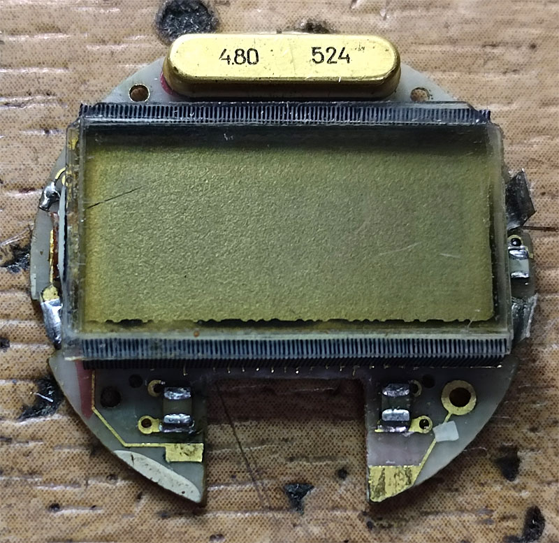

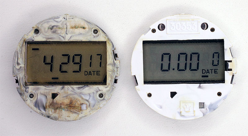

В 1980 году в заводской газете "Интеграл" напечатали: "В январе началось серийное освоение и уже отправлена в торговую сеть партия НЭЧ "Электроника 5-206". На этот год запланировано произвести 100 тысяч часов этой модели. Кстати, эти приборы предполагается выпускать на экспорт.". Достаточно сложно находить экземпляры действительно ранние, чтобы их как-то системно описать. Попались два модуля без штифта сверху, позиционирующего дополнительно плату, что говорит о ранней версии раннего исполнения 30353. Кварц в левом модуле аж от апреля 1980, что датирует модуль весьма ранним. Накладные контактные группы скорее всего предназначены для работы модуля в пластиковом корпусе. Соседний модуль имеет несколько иную разводку дорожек, впрочем реально несущественно отличную, хотя по сути в одном случае чип размещен в выфрезерованном углублении платы, а в другом чип наклеен на медную пластину, закрывающую отверстие в плате (вместо углубления сквозное отверстие).

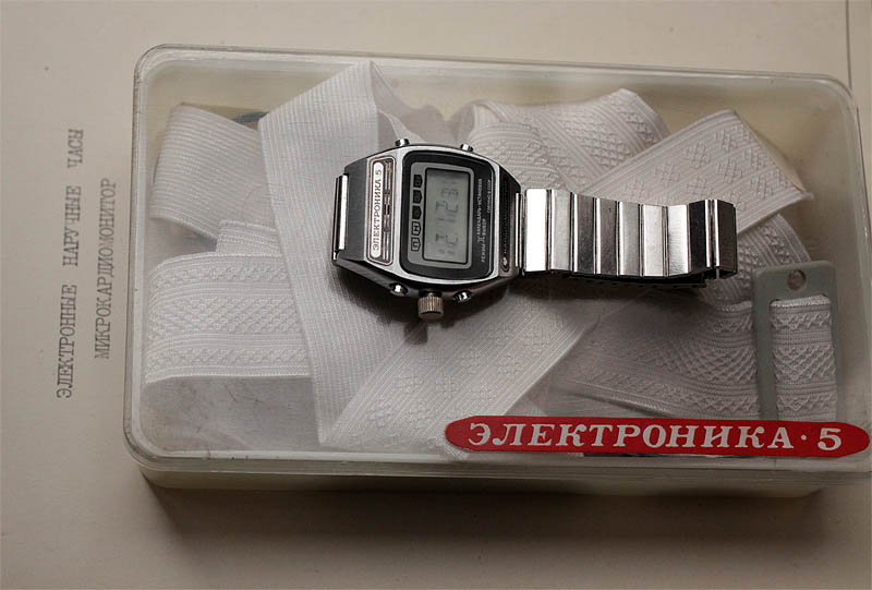

Попался Кардиомонитор в полном комплекте. В комплект входят сами часы раннего образца с кварцем 02.82, коробка, нательный пояс с двумя датчиками и усилителем сигнала с датчиков, инструкция по пользованию, изготовленная вручную в 1984 году. Как я понимаю, данный комплект принадлежал министру электронной промышленности СССР Колесникову Владиславу Григорьевичу. На разъеме часов и разъеме датчиков сохранились заглушки. В усилителе сигнала датчиков остались два элемента питания с тех пор, они немного подпортили цепи питания, поэтому пока невозможно проверить работоспособность часов, но я при случае обязательно починю цепь питания усилителя, так что испытания прибора все же состоятся в обозримом будущем. Интересно что весь блок изготовлен вручную, включая корпус.
Что можно точно сказать. Я был абсолютно прав, часы носят маркировку 30359, впрочем иного и быть не могло.
Интересно, что набор несколько отличается внешне от набора на рекламе часов на фоне сердца.
Итак, попавший к коллекцию комплект

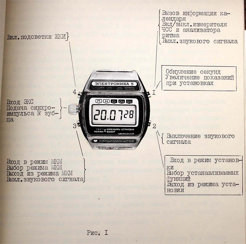

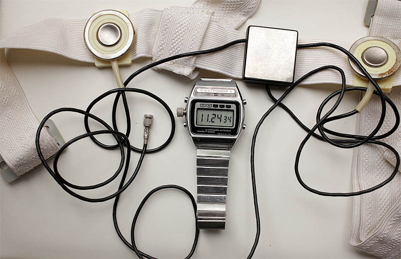

Пара фото из инструкции
Часы с поясом, на котором размещены датчики и усилитель

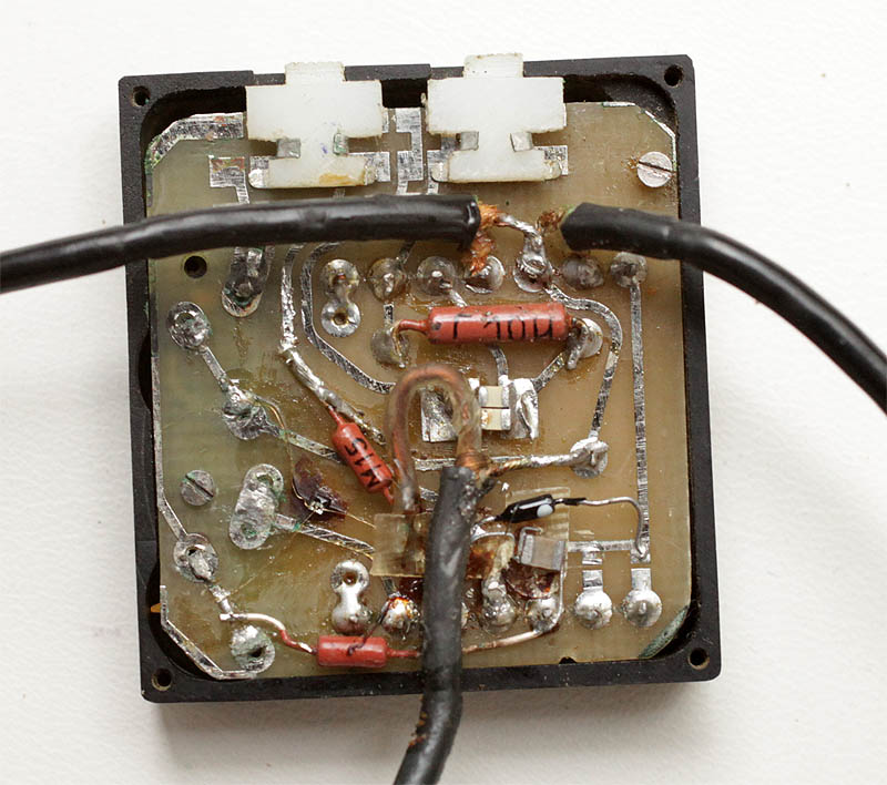

Усилитель со снятой крышкой

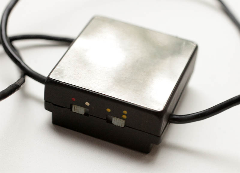

Органы управления усилителя - включение и выключение, усиление и усиление с увеличенным коэффициентом

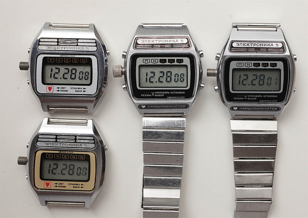

Семейка рабочих Кардиомониторов

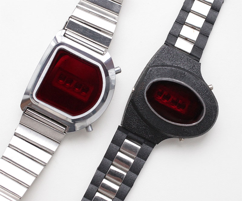

За 7 лет в коллекции поселилось несколько исправных Электроник Б6-02 на ЦИЖ-2.
Публикую фото:

У зелёных на первом фото дисплей немного не такой.

Я писал про заменные дисплеи 1976 года, в них случалось, что сегменты были немного тоньше.

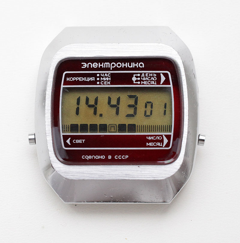

Забрели в коллекцию часы Электроника 1 в форме буквы D, а также часы 202 с подсветкой (30352) в относительно неплохом сохране.
