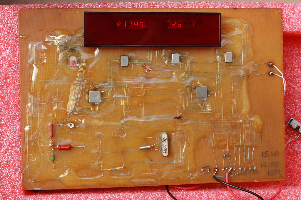

Разобрался в работе самодельных часов.
Оказались рабочими. Часы собраны работником завода, видимо оттачивал схемотехнику. Часы построены на двух чипах, в одном отображаются часы и минуты, в другом - секунды, чтобы все работало четко их нужно синхронизировать. В часах есть ряд недокументированных функций, например на чипе часов и минут есть лишний вывод управления, при его замыкании минуты меняются (корректируются) с частотой несколько герц. Ну и вообще постоянно горящие часы и минуты не свойственны обычному чипу - видимо это чип для настольных часов, где нет смены часов-минут секундами при нажатии кнопки вызова времени. Для экономии расхода батареек в часах есть возможность отключения питания всех четырех ИС или ключей. При этом часы продолжают работать. Корпуса для часов не нашел, возможно сделаю сам, светофильтр поставил первый попавшийся, иначе на свету времени не видно совсем.

Как работник микроэлектронного производства могу сказать что для работника завода весьма странный конструктив платы. Сотрудник КБ (который в состоянии изобрести подобные часы, мог набрать из валенка детали для сборки часов) либо использовал бы заводскую же монтажку, сделанную под заводские же микросхемы используемую для прототипирования, либо быстрее всего подсунул бы даже что-то криво разведенное под опытное производство в одном экземпляре.
Делаю этот вывод исходя из того что если у тебя на предприятии достаточно связей чтобы набрать там на часы нашару деталей и должность предполагающая что ты можешь что-то из головы в железе собрать, то обычно хватает и связей чтобы сделать и более-менее приличную плату, и даже корпус. Даже не ставя никому бутылку. Просто тебе либо кто-то что-то должен по взаимовыгодной дружбе ты мне я тебе, либо тебя за станок в опытном цеху пустят если ты умеешь на том же основании. Подобные связи набиваются на второй-третий год работы, даже если особо не стремиться.
Это больше похоже на творчество неглупого студента-выпускника, который проходил практику и которому дали горсть деталей, чтобы под ногами сильно не путался и его занять, ему было интересно а кроме дрели надфиля и паяльника у него ничего не было и попросить сильно не у кого.

Человек работал с 77 года на Пульсаре и сделал часы самостоятельно. Так или иначе, через 44 года часы остались рабочими. Видимо это такое получение опыта

Я, коллега, не к тому что эти часы сделаны плохо. Эти часы с вероятностью близкой к 100% сделаны "молодым специалистом" который на момент их постройки имел огромное желание и мозги, но не имел на предприятии должного количества связей, и поэтому сделал их как было в его силах, а не как потенциально мог бы.
Потому-что толковый молодой специалист с двух-трехлетним опытом работы мог бы если не договориться сам, то решить вопрос через начальника чтобы ему на опытном производстве сделали плату по готовому шаблону налево. И хорошему парню бы не отказали. Или в КБ монтажку выклянчить через уровень пониже.
А тут достаточно сложная конструкция слеплена фактически из дерьма и ушных палочек. Что с одной стороны говорит о том что тот кто ее строил мог ее построить, в том числе где-то взять микросхемы и документацию на них, а с другой стороны он для её строительства не мог воспользоваться ничем кроме подручных вещей. Из чего я делаю вывод что это молодой профильный и талантливый специалист.
Либо такая конструкция могла бы родиться дома у пенсионера, у которого был задел и знания, но не было возможности попасть на завод. Но судя по тому что найдено оно было на заводе скорее первое чем второе.

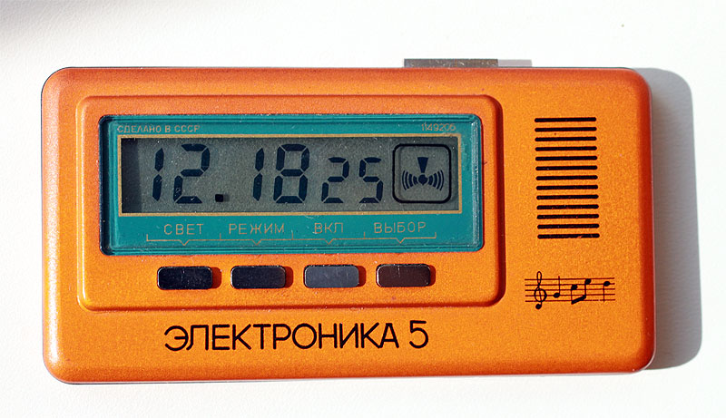

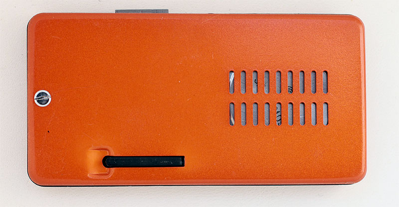

Давно хотел в коллекцию карманно-настольные часы с будильником 52371 или рабочее название Модуль 31.
Нашлись часики производства СССР, почему-то часы именно этого периода (с 1983 по 1989) достаточно редки, более часта модель в полностью пластмассовом корпусе.

Это прототип Мелодии-2?

Это версия часов из СССР, на форуме мелькали подобные, правда с новой платой.

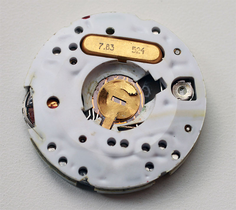

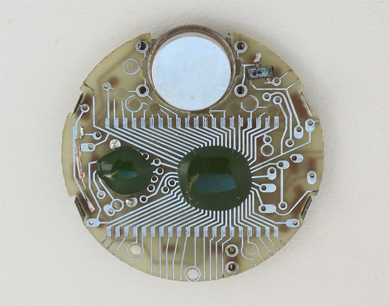

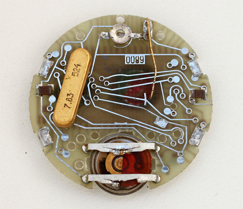

Попался достаточно необычный модуль без дисплея. Сначала ставил дисплей от 209, думая, что это модуль от Мелодии из 30367, но оказалось, что подходит дисплей от 208. В этом случае это неизвестный природе 30365 или 208 с мелодиями. Часы бодро играют турецкий марш и вальс Грибоедова, пикают. Какой к нему шел корпус, мне не известно. Судя по кварцу часы собраны не ранее июля 1983 года, на плате карандашом написан номер 5.
