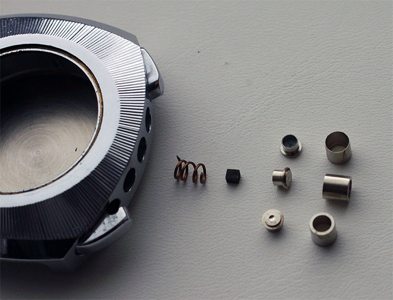

Сообщение от Андрей Бабанин Посмотреть сообщение
но кнопки на герконах.
Андрей, а не сможете изнутри кнопки показать? Интересно как это было реализовано.
мои часы
  #782
Старый 08.03.2021, 13:03
Аватар для Андрей Бабанин
Регистрация: 20.02.2005
Сообщений: 11,402
Сказал(а) спасибо: 4,421
Поблагодарили 34,651 раз(а) в 7,119 сообщениях
Пожалуйста! Магнитик вклеивался в заднюю часть подвижного элемента. На него надевалась пружина, а сам элемент помещался в стакан. Стакан впрессовывался в отверстие корпуса, а его бортик удерживал подвижный элемент от выпадения.

Т.е. это по сути обычная кнопка? А в чём тогда смысл? В тех же Пульсарах по-другому было сделано.

  #784
Старый 08.03.2021, 20:59
Сообщений: 11,402
Корпус не имеет сквозного отверстия, отверстия под кнопки глухие, поэтому герметичность такого корпуса лучше - стекло вклеено, задняя крышка на прокладке. При нажатии кнопки магнит подходит к стенке корпуса, которая очень тонкая в этом месте, за стенкой расположен геркон. Он и замыкается. Плюсы - герметичность лучше, нет нагара на контактах. То есть стабильность лучше. Брали за основу конечно же Хамильтоновский Пульсар. Потом быстро от этой идеи отказались, обычные контакты в целом работают не сильно хуже.
Нагар на контактах? Просветите. Интересно.

  #786
Старый 08.03.2021, 21:29
Сообщений: 11,402
Да как бы известно, что любое электрическое замыкание и размыкание контактов приводит к образованию коммутационных токов. Есть куча систем, где при замыкании контакты трутся друг по другу, очищая соприкасающиеся поверхности для лучшего контакта, а размыкание высокоточных контактов - вообще тема захватывающая - контакты перекатываются в зону отключения, далее расходятся, а электрическую дугу сжатым воздухом или магнитом выдувают в щелевую камеру, где она быстро разрывается, не выжигая рабочие поверхности. Конечно в часах токи малы, чтобы их включать или выключать особым образом, но контакты золотят, чтобы препятствовать образованию нагара. Плюс сам контакт делается упругим - когда давишь на него кнопкой, он немного смещается в том числе и относительно штока кнопки, тем самым поверхность контакта немного очищается. Но нагар все же появляется. Вроде кнопку жмешь, а она срабатывает через раз и реже. В вакууме нагару просто негде взяться, поэтому герконы дают много более стабильное срабатывание контакта. Хотя геркон может залипнуть, что тоже неприятно.
