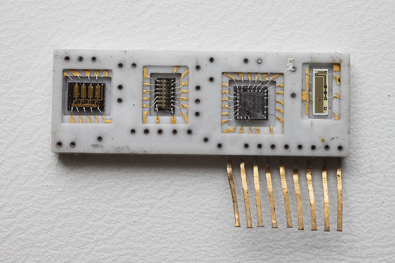

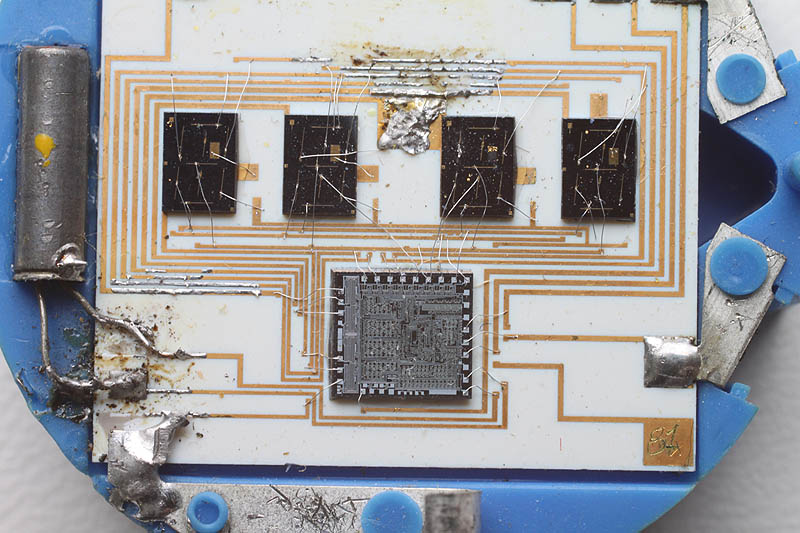

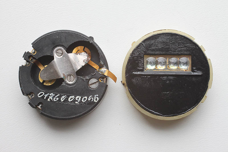

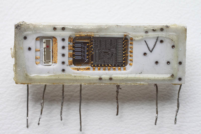

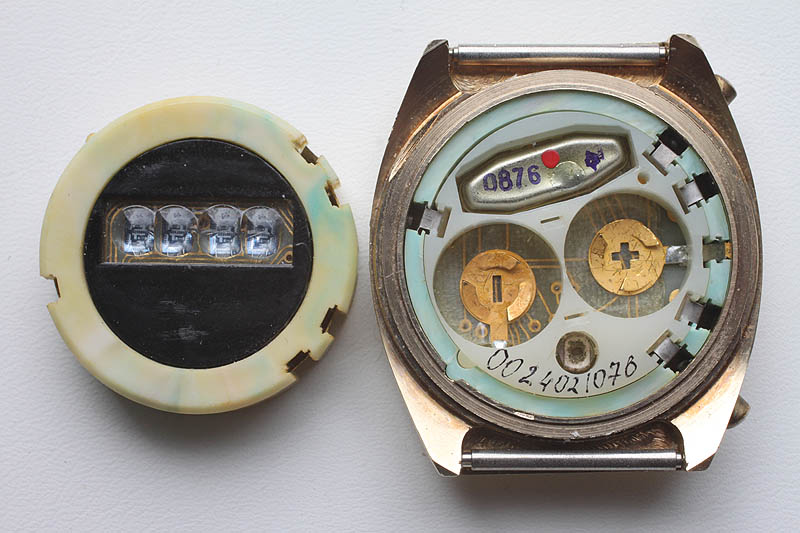

Попробую представить некие опытные работы Пульсара. История готовых продуктов завода Пульсар мала что давала нам.
Было выпущено около 3 млн часов за почти 20 лет, что капля в море. До 88 года были керамические модули двух типоразмеров 26 и 30 мм в диаметре, 2651 и 3051. С 88 года выпускали текстолитовую версию, но чипы образца 79 года ставили до самого конца производства.
Однако внутри Пульсара шли интересные разработки.
Итак плата поздних лет выпуска, где все стандартно: Сам чип с делителем внутри, ключ с 4-мя транзисторами на цифры и ключ с 7-ю транзисторами - на сегменты. Четвертый элемент - резисторная сборка, также на плате приклеены 4 семисегментных кристалла светодиодных цифр.
Далее аналогичный модуль, естественно другого формфактора, но та же элементная база. Логика по идее та же - чип идентичный верхнему.

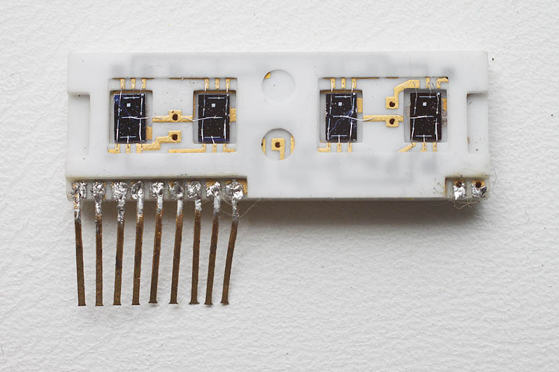

Однако следующий модуль, слегка похожий на этот уже совсем другой. В нем нет ключа на сегменты! Ключ размещен в чипе, а сам чип совсем другой. Он уже знает месяцы и високосные годы, умеет отображать дни недели по-русски и по-английки. В плате не предусмотрена подстроечная емкость, установка точности производится выбором цифры о 0 до 799.

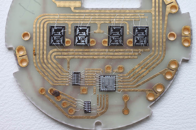

Ну и наконец венец творения - одночиповая версия! На ранних версиях помимо кварца был конденсатор, но потом и его убрали. Плата однослойная, крайне дешевая. Есть версия на керамике и на текстолите. Поздние версии даже получили название калибра 26369, опытные 100 с лишним штук выпущены в январе-феврале 1986 года.
Не оставлю без внимания и несколько более старых модулей на старой элементной базе. Модули двух разных типов, более ранние с сильным смещением цифр вверх, более поздние с небольшим смещением цифр. Диапазон охваченного мною производства с начала 76 года до конца 77 года.
Что интересно - модули изготовлены по технологии и с применением элементной базы завода Интеграл (Минск), нанесение номеров также соответствует технологии Интеграла. Отсюда я сделал предположение, что данные модули есть продукт совместного производства Пульсара и Интеграла. Чипы и светодиоды завозились из Москвы в Минск, где и разваривались на текстолитовых платах.

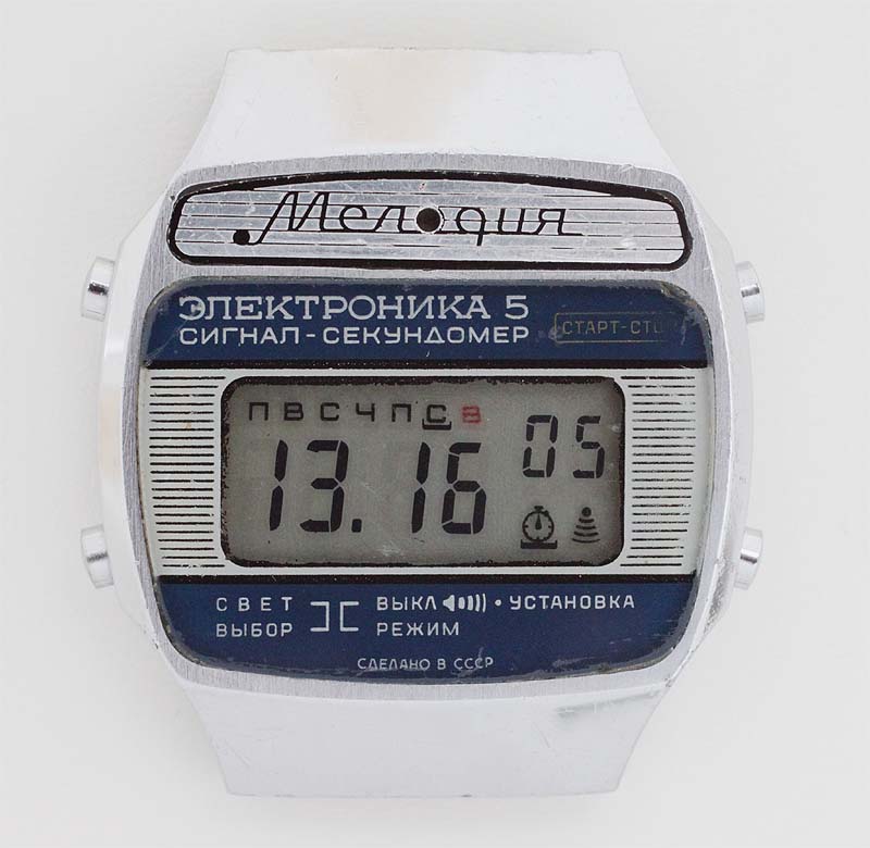

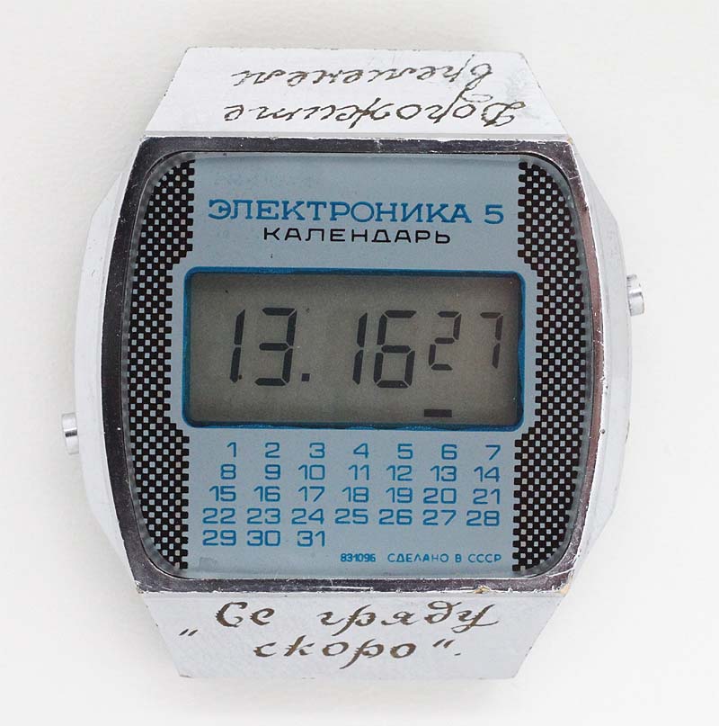

Куда разместить не знал, поэтому первое фото размещу здесь. Нашелся корпус от Табель-календаря. Он с тремя кнопками, причем правая нижняя - потайная, но с возможностью нажатия ногтем, а не зубочисткой. На разных фото количество кнопок от 2 до 4. Видимо 3 - это уже оптимум Внутрь вставил модуль от 206Б - он ближе всех по формфактору к модулю 29358. Будем искать модуль. Задачка посложнее, чем поиск модуля 29361.
Еще один корпус, к сожалению. Тоже нечастые часы под названием 29367 в таком форм-факторе. Несмотря на надпись Мелодия, мелодии в часах нет, стоит обычный модуль 209 с пикающим сигналом.
Последние часы видимо пятая удача за этот год. Полностью комплектная и исправная 209 в раннем исполнении.
Судя по исполнению модуля, это еще какая-то предсерийная работа ориентировочно 80-81 годов.

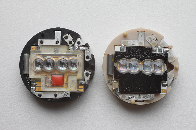

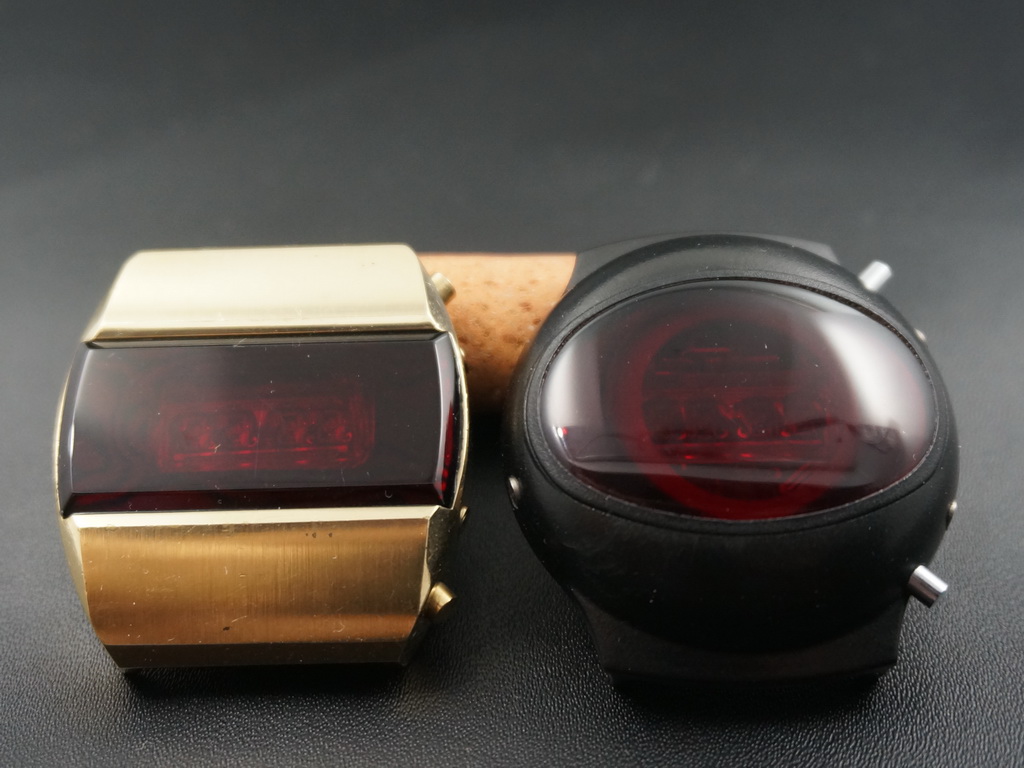

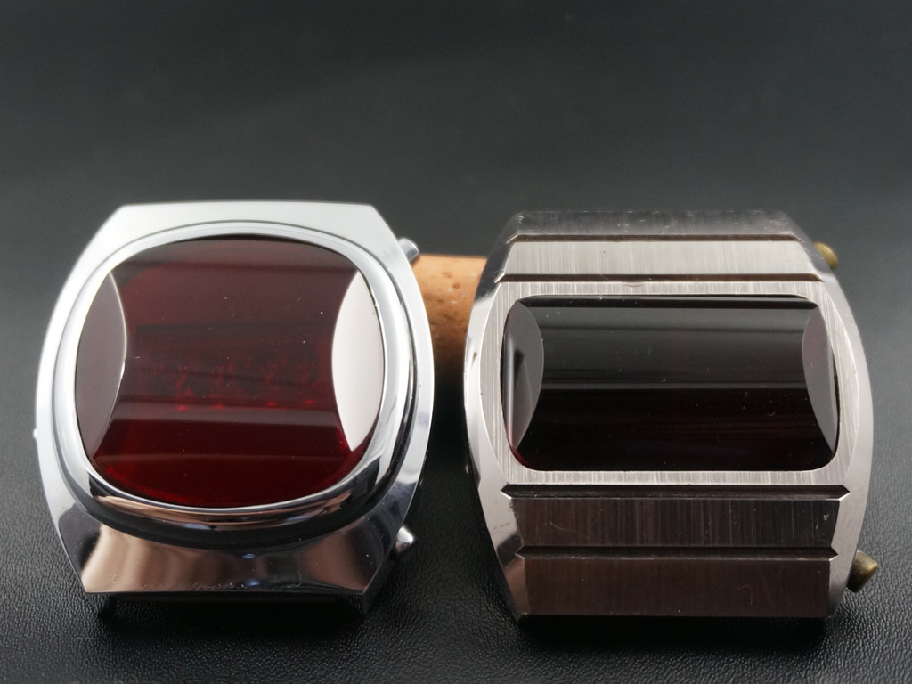

Добавлю.
Редкие и необычные корпуса для Электроники-1.
Все предсерийные или совсем мелкосерийные.
Гладкий желтый терминатор со стеклом вместо пластика.
Черный пластиковый лупоглазик.
Иллюминатор с толстым стеклом вместо пластика
Терминатор в нержавейке - и тоже со стеклом.
Все стекла выглядят заводскими - следов обработки или подгонки по месту нет.
