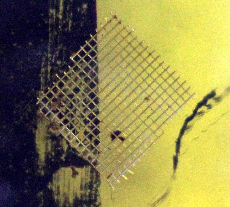

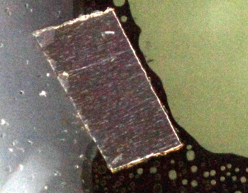

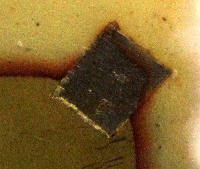

Продолжаю по дисплеям. Лишь штрихи к портрету, не выкладывал. При разработке еще почти год назад обратил внимание на соединители слоев в дисплеях. В самых ранних до сентября 75 года уж точно слои соединялись металлической микросеточкой. Потом слали использовать кусочки фольги. Фольга встречалась и на дисплеях ЦИЖ-6, где-то в середине 77 года и от нее отказались, стали применять токопроводящий клей.
Первая версия межслойного соединения выглядела так:
Вторая версия выглядела уже так:
Как видно, в ЦИЖ-2 было два межслойных соединения в нижних углах дисплея.
В ЦИЖ-6 межслойные соединения были в левом нижнем и правом верхнем углах.
