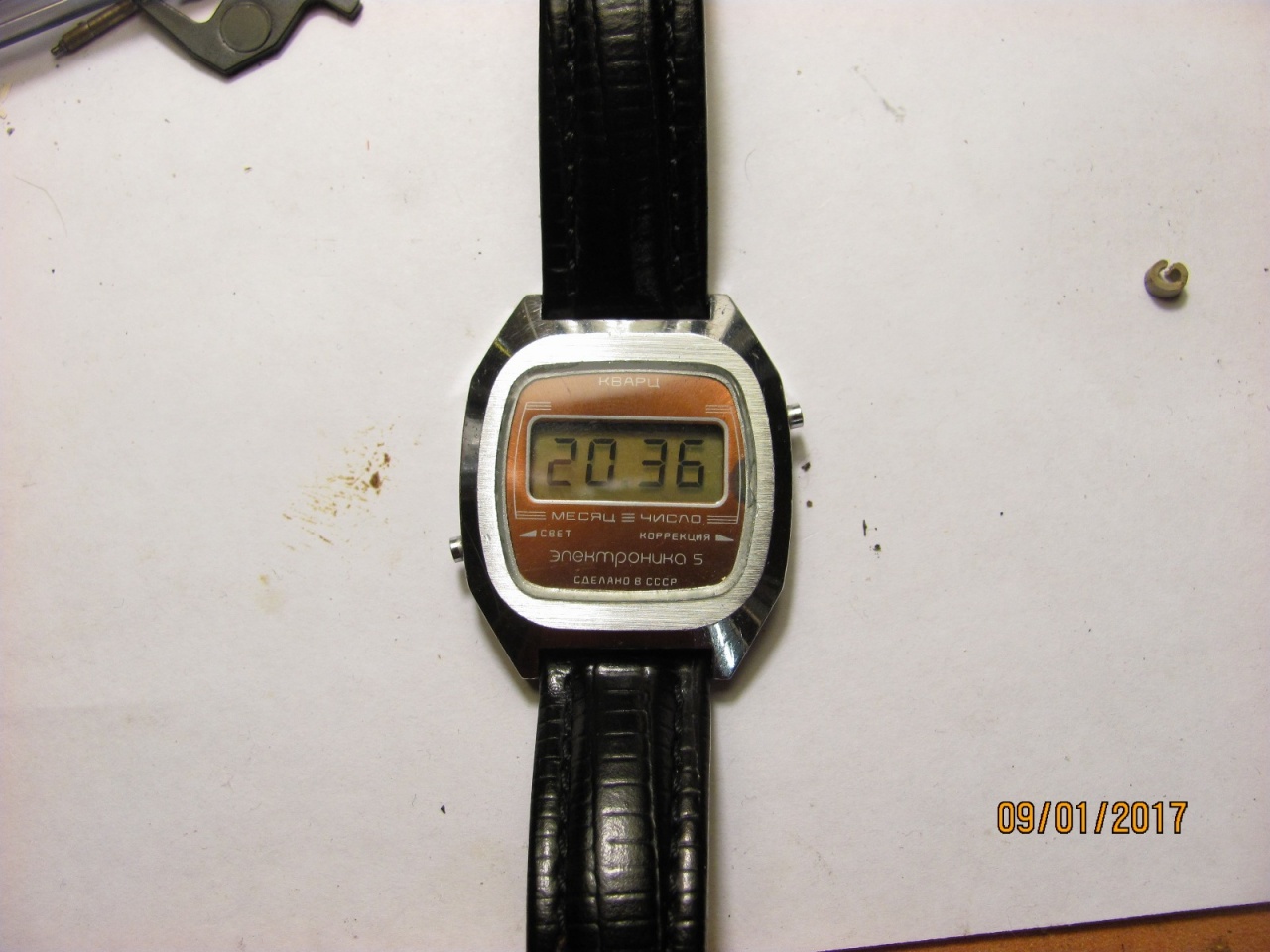

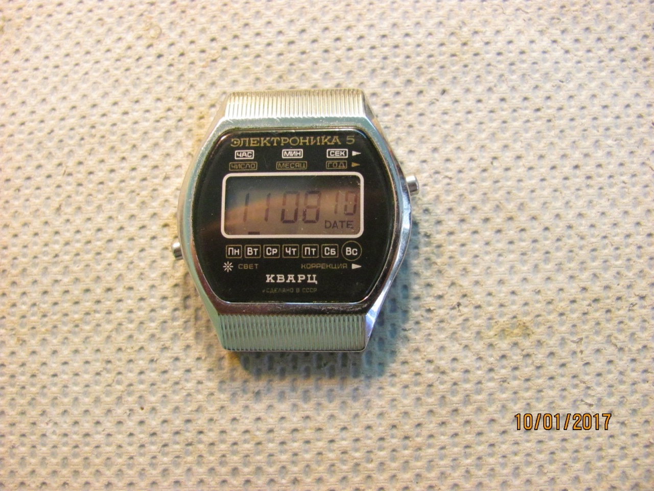

А у меня вот что появилось.
206 ожила без проблем, 204 как ни удивительно тоже. Но грязная была как танк. Пришлось отклеивать стекло счищать всю грязь и клеить назад нормальным клеем. И уже 204-й купил коричневый ремень.

Сообщение от necit48 Посмотреть сообщение
...206 ожила без проблем, 204 как ни удивительно тоже...
Да действительно, и та и другая модель очень любят противиться ремонту.

Нет!!!! Платы от 206 намного чаще живые, чем от 204 на двух батарейках

Согласен, 206 выживают намного чаще.

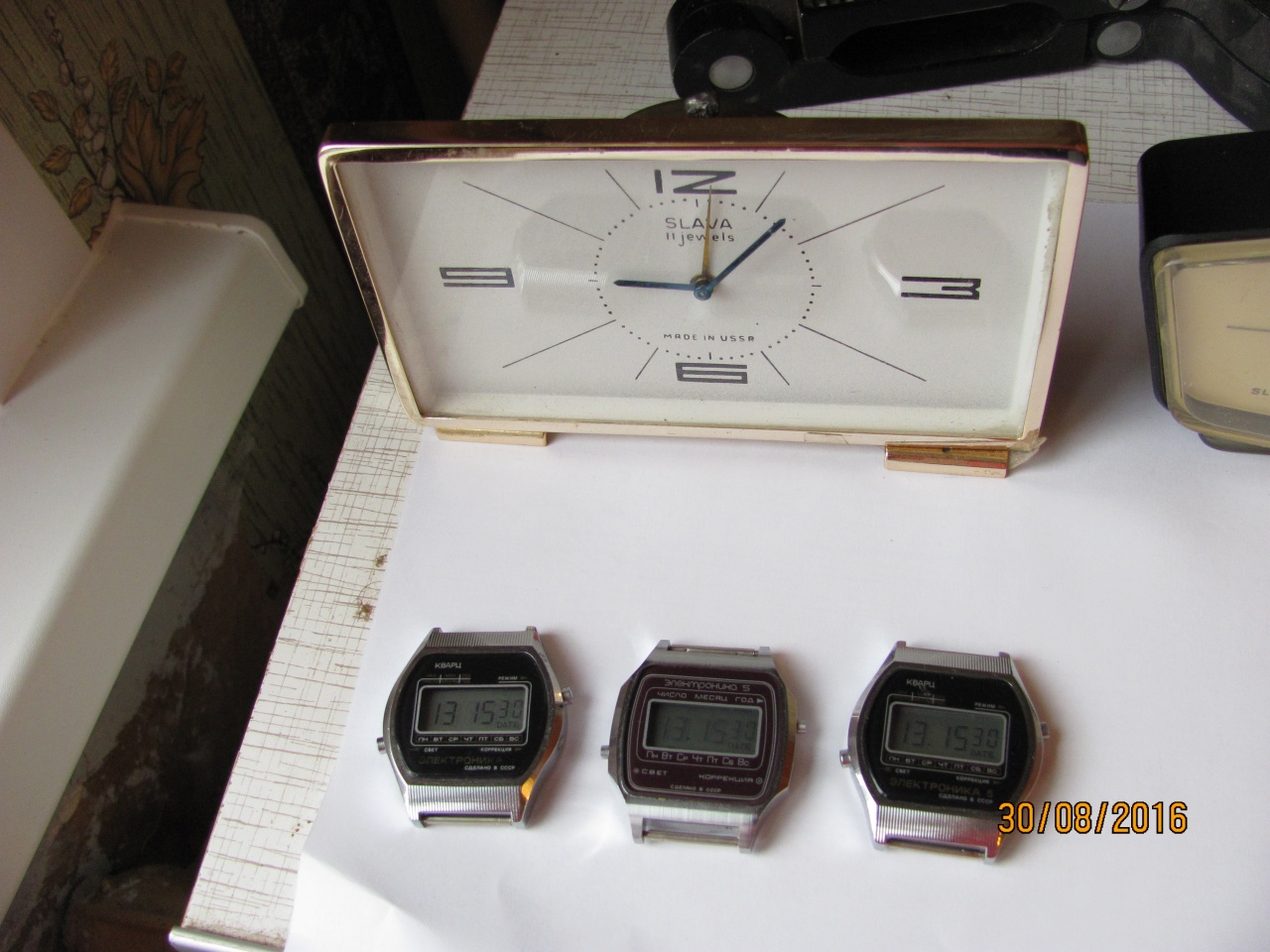

А мне летом такие попались. И сразу все продались.
