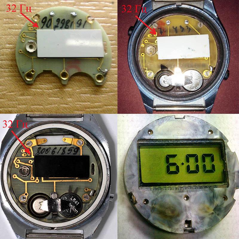

Вот точка на плате для контроля частотомером:
Попутно нашел пару глюков 204-х.
1. Глюк свойственен первой модификации. Глючит делитель, выдает не 32 Гц, а скажем 3 или 5 Гц с копейками. Отсюда раз в 10 замедленное исчисление времени.
2. Во второй модификации нередки обрывы выводов на сегменты дисплея.
Эти 7 пользователей сказали Спасибо! Андрей Бабанин за это сообщение:

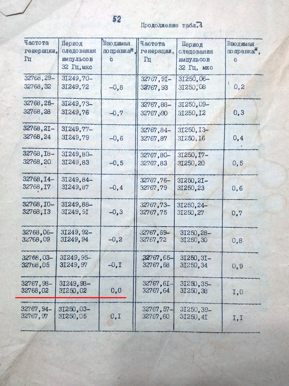

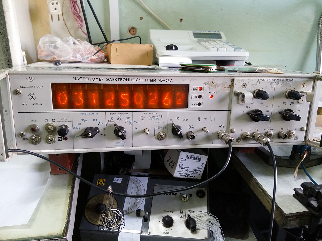

А почему измеряем частоту 32Гц, не проще ли период следования импульсов 32Гц - 31250,00мкс
ID:	1586800 Нажмите на изображение для увеличения
Эти 3 пользователей сказали Спасибо! niknk2020 за это сообщение:

Николай, в принципе, надо попробовать и так тоже, особой разницы я все же не вижу в замере. Осциллограф электронный, интерполирует сигнал во что хочешь. Отсюда вряд ли увижу разницу, а чувствительность подстроечника такова, что едва в 4 знаке после запятой ловлю единицу, точнее просто нет смысла в пятом знаке.
И кстати, две схемы, одна 78 года, а вторая примерно 81 года почему-то оказались 64 Гц. Пока загадка, может прибор глючит так. На Э1 - сигнал этим осциллографом и правда плохо ловится - то 256, то 512, а несколько раз вообще было 32768,0 - прикольно, но тоже регулировалось.
Кстати, по частоте. Частота у меня пошла из инструкции по ремонту Э1 - они делают замер частоты 256 Гц. Возможно потом исходя из приборов уже замеряли период .
