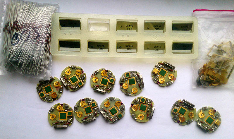

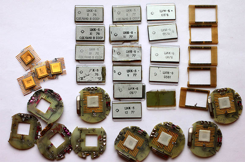

Продолжаю восстановление 3049-х.
Волею судеб нашел небольшое количество схем и дисплеев. Некоторым часам повезло, и они обрели новые компоненты. Остальные как в том анекдоте:" - Что будешь делать, если выиграешь миллион? - долги раздам, - а с остальными? - А остальные подождут!
Две кучки: до и после работ

ЦИЖ-6 1983 года? Интересно, их делали специально для ремонта?
  #420
Старый 02.11.2016, 18:42
Аватар для Андрей Бабанин
Регистрация: 20.02.2005
Сообщений: 11,398
Сказал(а) спасибо: 4,413
Поблагодарили 34,642 раз(а) в 7,117 сообщениях
Ну да, схемы тоже 80-81 годов
