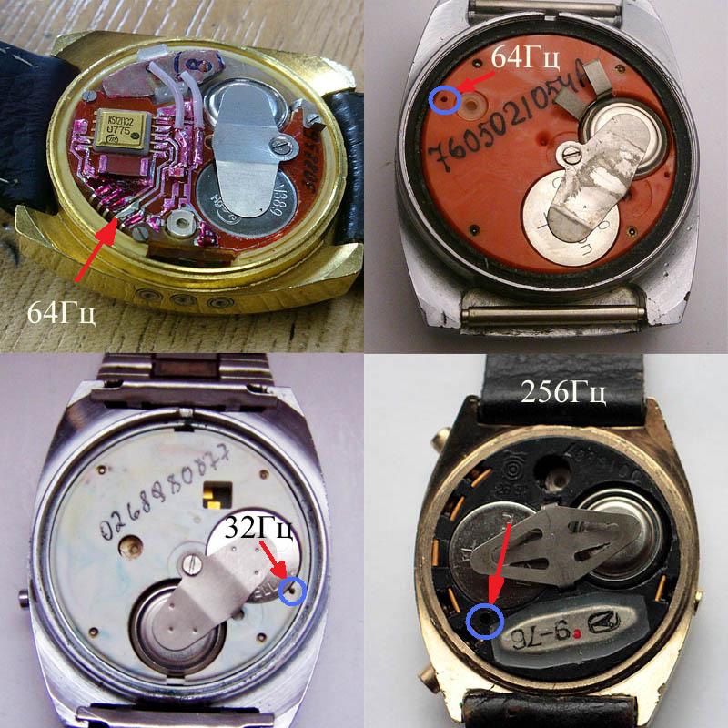

Обозначил места подсоединения частотомера для 4-х ранних моделей.

Сообщение от Андрей Бабанин Посмотреть сообщение
Но ведь на 30350 в самом большом отверстии 1Гц, разве нет? Нагляднее всего настраивать.

Не уверен. Разницы с виду нет, но на 64 Гц при той же погрешности прибора результат точнее. Потом все же странно. На трех схемах (Б6-02 обе и Б6-03) просто нет точки 1 Гц. На Б6-202 - много релизов. Где и 1 вывод, и даже 3. Так и не понял пока для чего. Никак не найду техдок на ремонт и диагностику 202-й. С удовольствием поизучал бы. Ну и форма отверстия под щуп практически стандартна (хотя она менялась тоже), на ранних версиях отверстие под миллиметр диаметром, на более поздних раза в полтора увеличено.

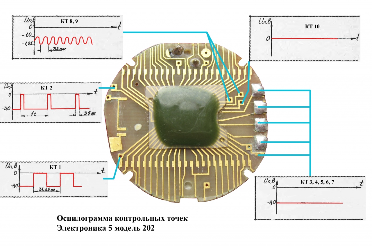

Возможно, такое ищите? Можете переместить в тему про 30350 (2020

Спасибо! А текст есть к обозначениям?
Я бы сказал, что наоборот -- при прочих равных (т.е. одинаковых периоде меток времени и числе усредняемых периодов) при увеличении измеряемого периода относительная погрешность снижается (а ведь при подстройке мы именно её "ловим"). А при правильном подборе этих величин относительная погрешность на обоих периодах будет примерно одинаковой. По крайней мере на моем Ч3-63 так (п.2.8 в инструкции), но, думаю, вряд ли что-то принципиально изменилось в устройстве частотомеров.
А вообще на 1Гц можно сразу сказать, на сколько часы уйдут в сутки, а на остальных частотах надо в таблицу смотреть. Удобство только в этом

To Surok в сутках 172800 полусекунд - величин допуска для часов. Для герца погрешность в полсекунды в сутки - шесть в минус шестой степени, нужен серьезный прибор. Для 64 гц достаточно минус четвертой степени - вполне обычный прибор. Кроме того, я пока не знаю, как замерить 1 гц, прибор стандартно меряет с 2 гц
