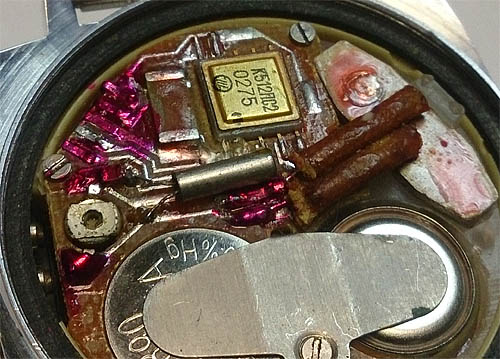

Решил выложить не в ремонт, ибо несколько иной акцент у мессаджа.
Многие электронные часы уже прочно сидят в винтаже. А самые ранние через несколько лет попадут в разряд антиквариата
Поэтому иногда ремонты должны быть по возможности щадящими, с максимальным соответствием компонентов по времени. Иногда не получается найти требуемую деталь, поэтому ставится новый аналог. Я постараюсь возвращаться к этой теме и далее, можно ли щадяще ремонтировать древние электроники?
Сложно, но можно. Вот поступила Б6-02 с дохлым кварцем. Кварц редкий, номерной, если его выдрать, то как выпавший зуб в челюсти - неприятно. Поэтому сделал вот так, просто нашел место для донорного кварца, предварительно заизолировав его от дорожек двойным скотчем. Часы заработали!

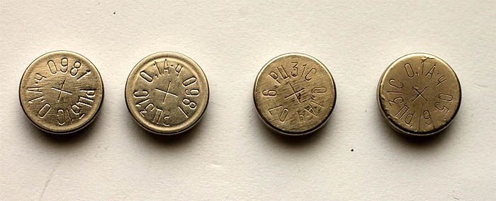

По вторым батарейкам не понял - это 76 год?

Батарейки
Добрый вечер , а что означают буквы ;РЦ ; МЦ ; СЦ и другие ?

Ртутно-цинковые, марганцево-цинковые, серебряно-цинковые.
