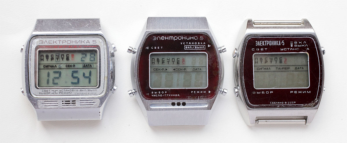

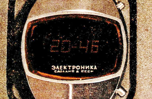

Корпус под него сделан, а что стояло на фото в журнале мне неведомо. Видно, что какая-то иная версия модуля, впрочем с тире у нас и нет модулей, чип так не умеет, нужно 5-ю площадку задействовать, а в чипе лишь 4 на 7 выводов. Хотя не исключаю, что это фантазии создателя муляжа.

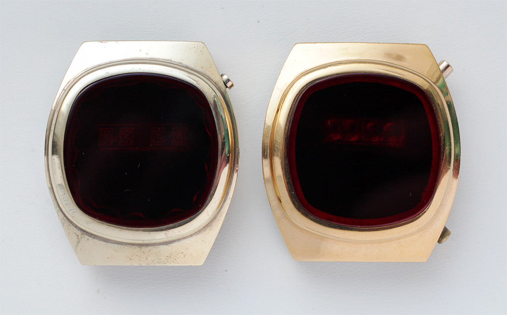

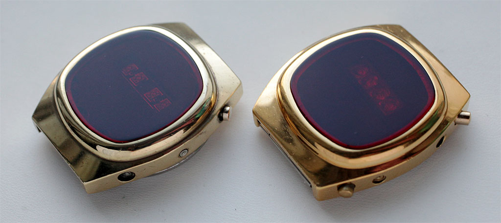

Одно из возможных оформлений модели 207. Выпускались ли такие часы, неизвестно. Краска отходит от стекла, но что делать.

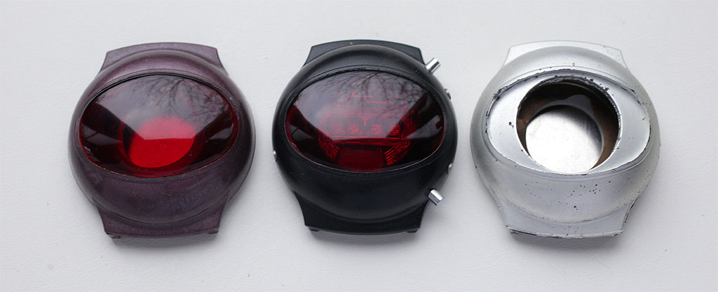

Часы Электроника 1 в пластиковых корпусах могли выглядеть и так, черная известна с середины 2019 года. Вот еще два цвета добавились. Кнопок нет, переделывать в часы не планирую.

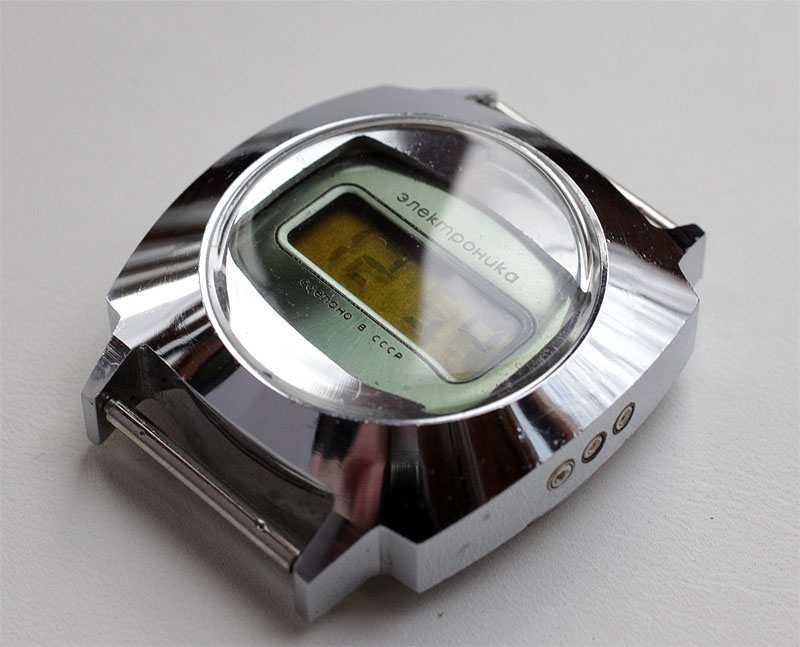

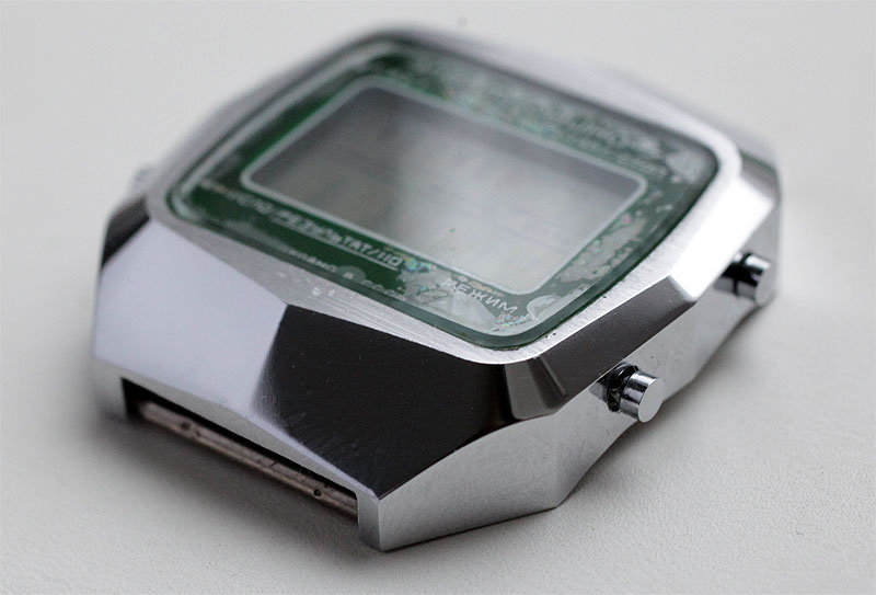

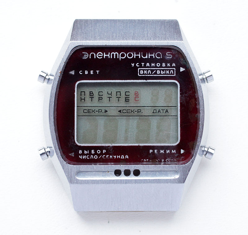

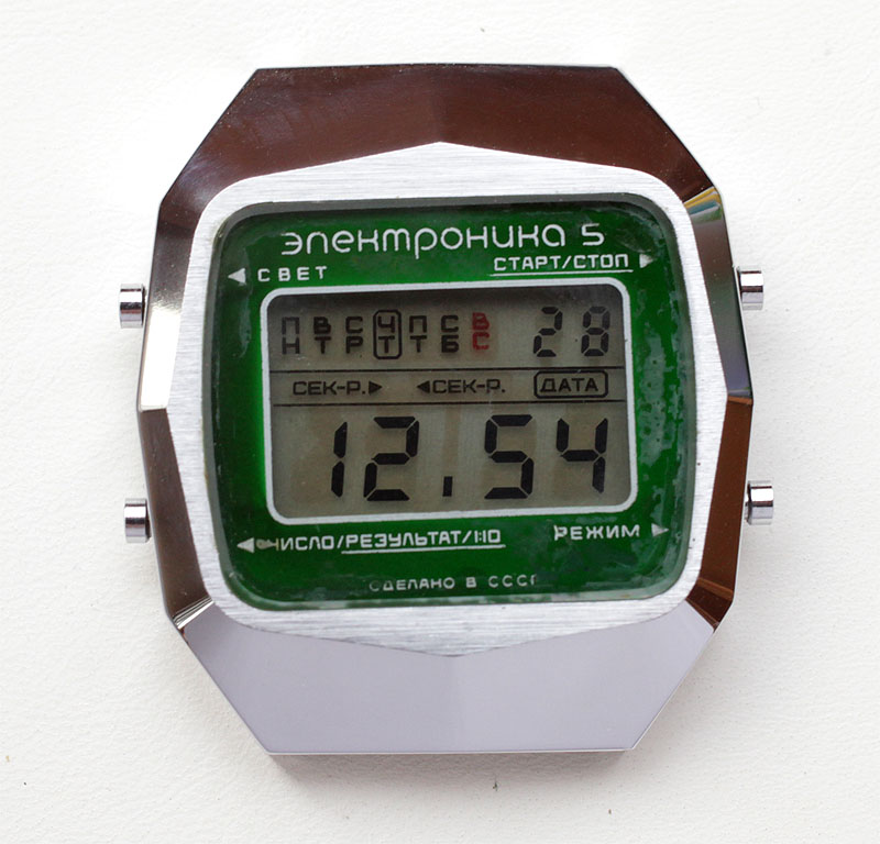

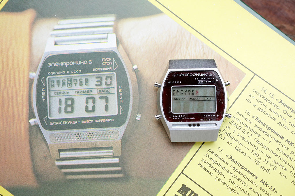

Нашелся достаточно интересный корпус от ранней модели 208 или 209. Предположительно 1979 года. Корпус изготовлен под еще прототипный механизм, поэтому пришлось изготовить муляж с ранним дисплеем 207.
На первой фото собственно корпус, на втором корпус на фоне известной фотографии со сходным по дизайну корпусом,
на третьей фотографии трое ранних часов: рабочие часы 209 на базе прототипного калибра, корпус под такой же механизм и уже более поздняя разработка модели 208 ориентировочно 1980 года, на базе модуля, сходного с 207.

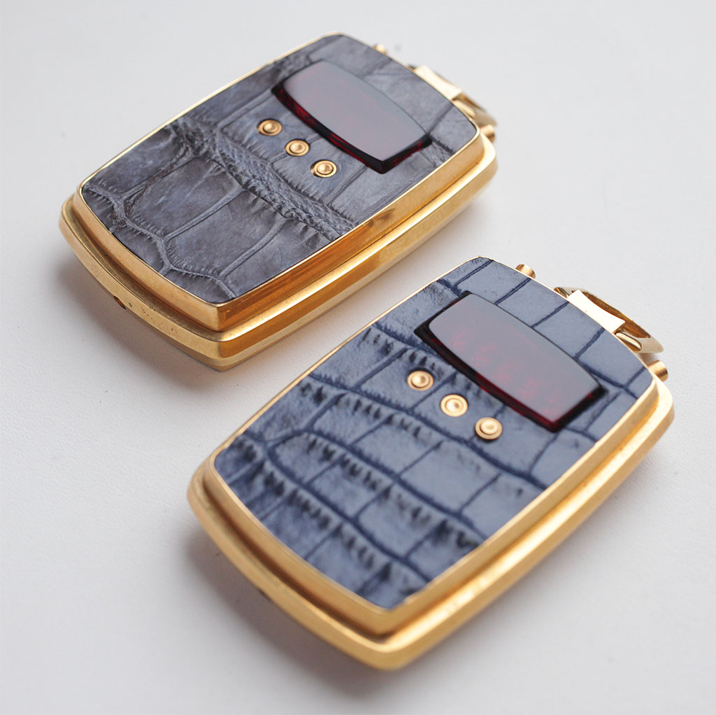

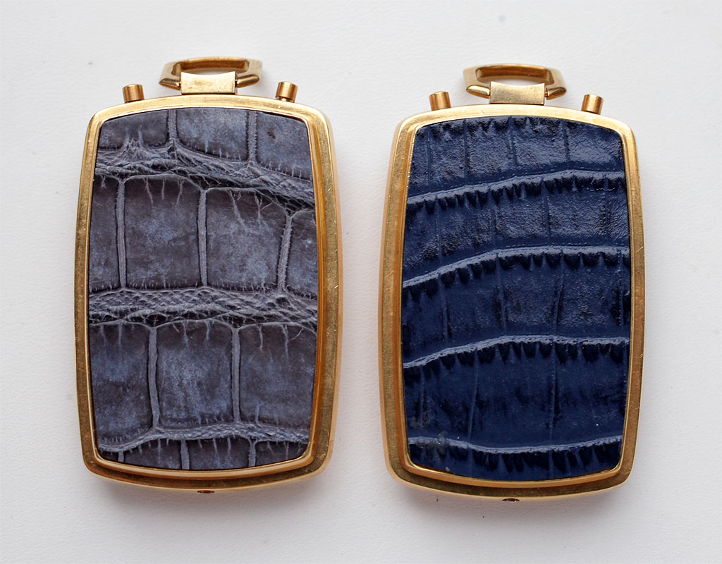

Последним проектом уходящего года стала пара карманных часов Электроника-1 второй половины 1970х годов. Изначально часы задумывались с отделкой камнем, но до нашего времени дошли не все варианты камня, поэтому я решил поработать с другими материалами. Часы сделаны с нуля из оригинальных деталей. Чипы пришлось разваривать. Двое часов я решил отделать кожей, более светлая - крокодил, а более синяя - теленок. Стекла выпилил сам. Имхо вышло красиво.

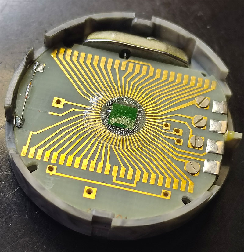

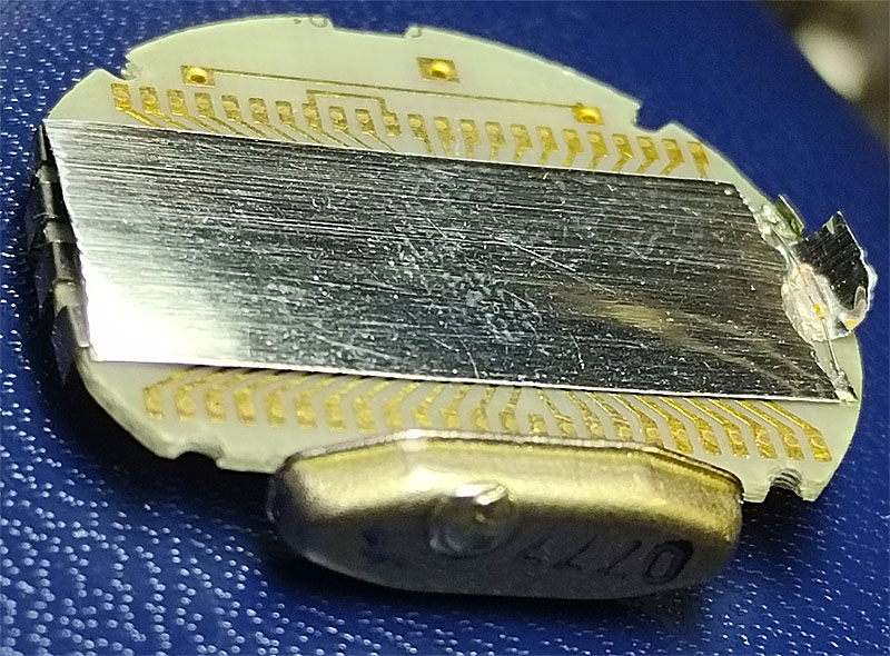

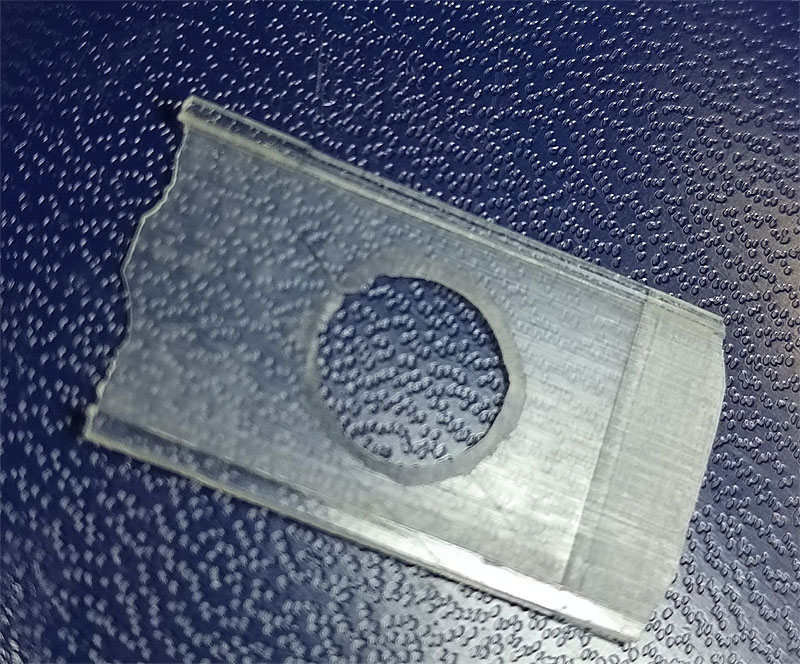

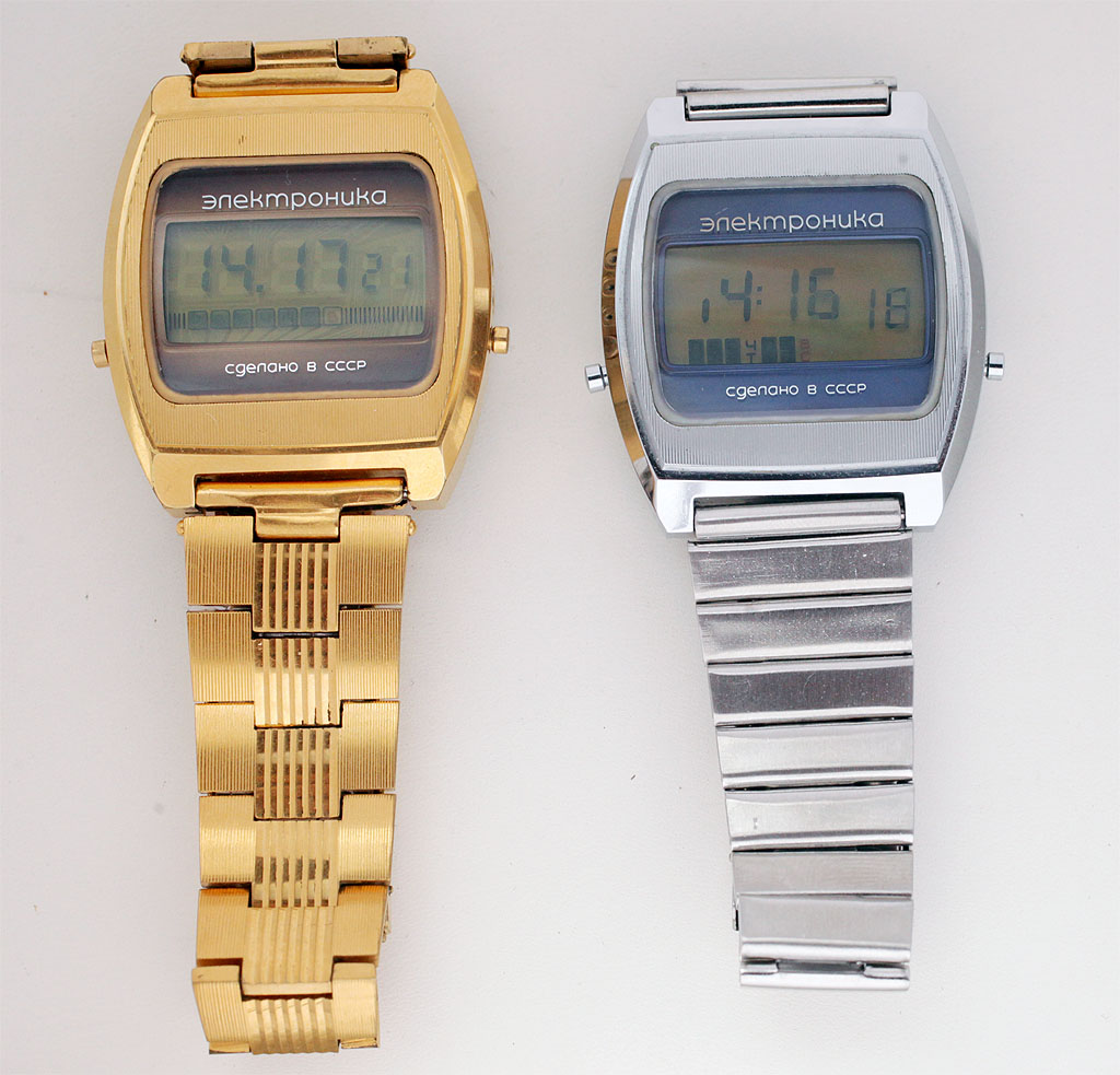

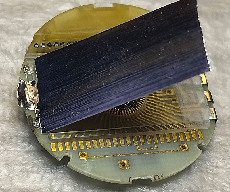

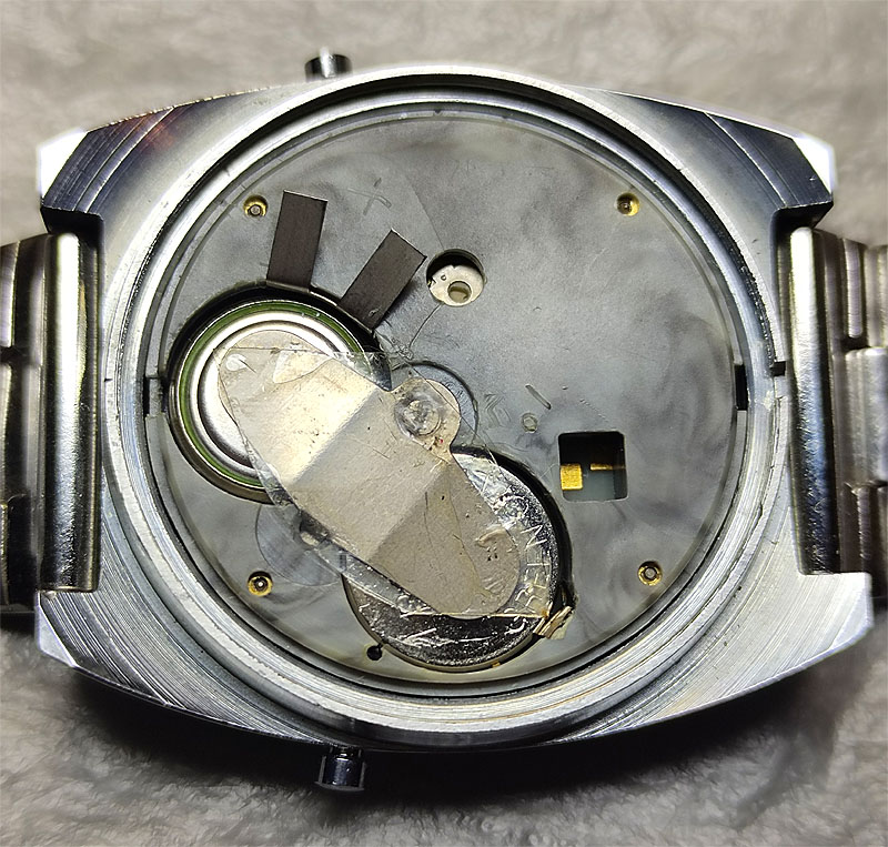

Достаточно интересная тема ранних часов с подсветом или 30352. По неясным причинам часы так и не были запущены в серийное производство (хотя есть версия, что заливка компаундом чипа не выдерживала нужной толщины, поэтому места под отражатель не хватало, он мог поврежаться прижатым дисплеем). Было иготовлено множество компонентов - дисплеи, отражатели, обоймы, корпуса. Платы 30350 шли с возможностью установки лампочки и контакта под кнопку свет. Мне много раз попадались часы 202 с подсветом, но при этом есть серьезные основания считать, что все они были самосбором. И вот наконец чудо, попался в коллекцию экземпляр опытных часов с подсветом, который точно был изготовлен таким на заводе. Мне уже ранее попадался интересный корпус с маской, где надписи выполнены зеркальной краской на стекле, вот теперь есть хромированный образец с точно таким же решением.
Интересно, что плата одна из самых ранних, интересно показано, как планировалось ставить контакт и лампочку. Отражатель выполнен из фольги с загибом вокруг лампочки, как это было принято в импортных часах тех лет. Отражатель - кусок матового пластика, дисплей прозрачный. Под фольгой рамка из пластика, защищающая чип от повреждений. Лампочка светит ярко, намного ярче, чем в решениях с серийно изготовленным отражателем. К сожалению, часть сегментов на плате не работает, это болезнь плат с такой защитой чипа.
В паре с позолоченной моделью.
Отражатель выполнен из фольги с загибом, лучше направляющим свет на торец отражателя
Судя по кварцу часы изготовлены не ранее июля 1977 года
Лампочка и контакт кнопки припаяны к штатным местам платы
На обойме традиционно для опытных моделей нет номера
Рамка, защищающая чип, изготовлена кустарно
