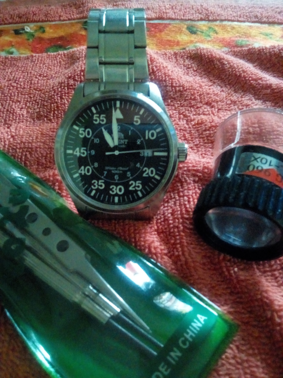

Небольшой отчет о ремонте циферблата. После удара отвалилась одна ножка цифера. Поискал мастерскую, нашел одну из самых известных и раскрученных в городе. Опыт работы с 19-го века. Мастер, побурчав на тему: "лазят все подряд в часы-все мастера", взял в ремонт и через три часа я забрал свои часики. Дома открутив крышку, увидел, что цифер приклеен к пластиковому кольцу (потом определил-это был сапожный "Момент").
И вот вчера купил в радиомагазине (см.фото) монокуляр и тонкий пинцет для снятия стрелок и работа пошла. Я бы не полез в часы, но мастер приклеил их с небольшой несоосностью, в результате чего минутная стрелка, при прохождении секундной стрелкой отметки 12, то не доходила до минутной риски, то опережала ее. Короче говоря, снял цифер, отчистил от клея, зачистил место пайки(кстати, циферблат алюминиевый), нарисовал перекрестие в центре установки новой ножки, взял кусочек медной проволоки d=0.7 ПЭВ 2 и после лужения флюсом для пайки алюминия, припаял новую ножку(блямба припоя 3 мм совсем не мешает дальнейшей сборке). При этом использовал 65-ти ваттный паяльник и обычный припой. Циферблат нагревался прилично, но следов на лицевой стороне не осталось.Так что, не имея опыта ремонта часов, но имея опыт пайки(радиолюбительский) можно смело делать замену ножки на этих часах.

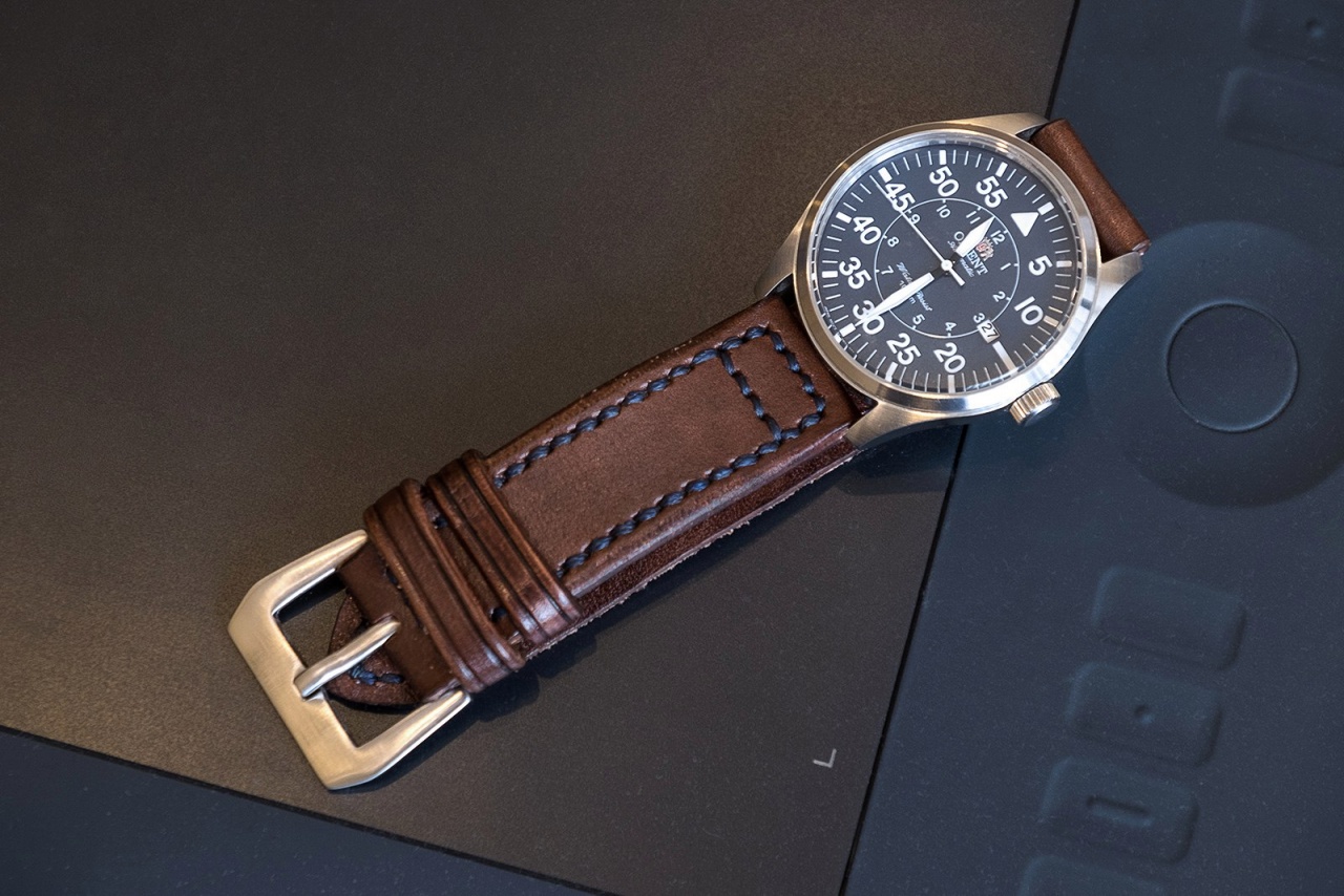

Ремешок на заказ)

Сообщение от CyberHunter Посмотреть сообщение
Ремешок на заказ)
Это где такие делают и за сколько?
