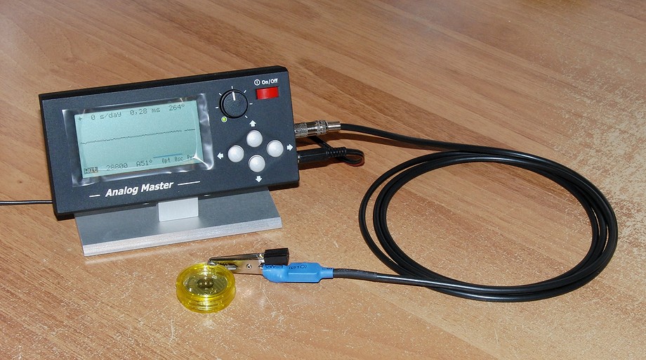

Стоял перед выбором покупки: ППЧ 1Э, одного из серии приборов из китая от TYMC, ППЧ 2007 или Watchexpert от Witschi. Перевес взял Analog Master, в связи со своей функциональностью и ценой.

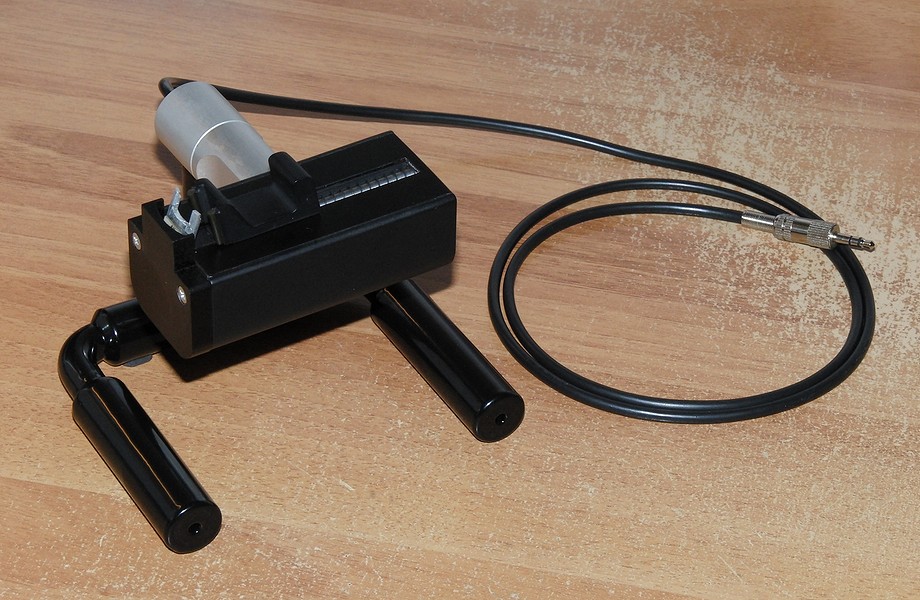

Прибор шёл в комплектации с микрофоном и без оного, взял есстественно с микрофоном.
По дополнительной просьбе, для удобства диагностики интерьерных часов, да и будильников, производителем был сделан дополнительный микрофон типа "крокодил" с усилителем. Есстественно в комплекте официально он не шёл, поэтому был сделан, как говориться на скорую руку. Плюс, по моей просьбе, сделали кабель для принтера Martel, который я использую к Analayzer Q1 и ALC 2000 от Witschi, для вывода результатов на печать.
Очень поразило отношение продавца: всё было сделано с пониманием, корректно, с уважением, с учётом индивидуальных требований заказчика( тобишь меня )
После оплаты через банк, мне отправили прибор транспортной компанией и в течении нескольких дней я стал его счастливым обладателем. Прибор очень приятен внешне и смотрится очень достойно, качественно. Очень важно качество микрофона и я в нём не разочаровался: чуствителен, надёжен, функционален. Установил прибор на рабочий стол и начал работать...

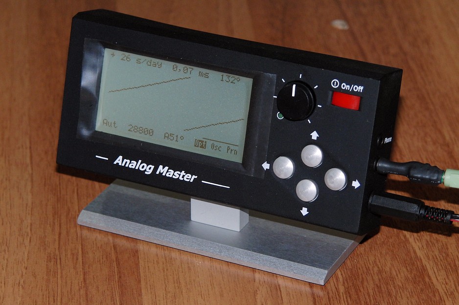

Прошло три рабочих дня. За эти дни я понял, что не ошибся в своём выборе. Кто-то на форуме сравнил Watchexpert с хорошим внедорожником, Analog Master отличная легковушка. Конечно нет памяти в приборе, для сохранения результатов измерения, но это легко компенсируется наличием принтера. Присутствие режима осциллографа расширяет возможности диагностики. Подсветка дисплея и настройка контраста делает показания монитора хорошо видимыми. Два режима калибровки приятно удивил. Достоинств действительно масса, да и сервисное обслуживание в России.
Если есть вопросы задавайте с радостью отвечу.

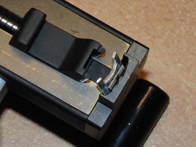

Коль уж эта ветка была создана для отзывов по данному прибору, будет справедливо, если я отвечу здесь на некоторые замечания Александра.
Я считаю, что неплохо было бы изолировать в микрофоне сам пьезоэлемент, он виден невооружённым глазом с верху, на вилке(где головка соприкасается) а так же отходящие от него провода. Корпус микрофона очень чувствителен. Положения микрофона слабо фиксируются. Резинки на держателе отвалились сразу, но это мелочь.
Прилагаю фото, чтобы было понятно, о чем речь.
Согласен, если смотреть сверху, щель великовата. Немного промахнулся с размерами выреза в крышке. Я уже учел этот момент, и в следующей партии датчик будет прикрыть лучше.
Но если туда не лазить специально, все будет нормально А лазить туда явно не стоит! Датчик очень хрупкий.
Чувствительность корпуса - да, есть немного. Но при установленных на нем часах, чувствительность снижается за счет работы АРУ, работе мешать не должно. Проблема в подборе материала для изоляции датчика. Буду решать.
Фиксация нормальная. Заметно лучше, чем у швейцарского микрофона Но это все индивидуально.
Круглые резинки... Возможно, неудачный подбор клея. Исправлюсь. Я пока с этим не сталкивался. Спасибо.
