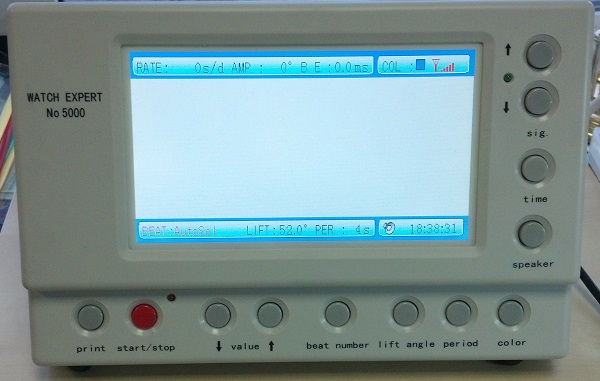

Здравствуйте, коллеги, нужна помощь.
Есть китайческий таймграфер, называется WeiShi Multifunction Timegrapher Watch Expert №5000. Сгорел комплектный принтер, был куплен новый, но он печатать отказывается. Возник вопрос, а не сгорело ли что-нибудь в самом приборе отвечающее за печать. Может кто-нибудь посоветует мастера по ремонту? Также было бы здорово, если бы владелец аналогичного прибора позволил бы протестировать его принтер (я подъехал бы с прибором и принтером для проверки) Принтер совместим с моделями 3000, 4000, 5000. Я в Москве, могу подъехать куда угодно.
Вот фото самого прибора.

Интерфейс какой? RS-232? Традиционно для преобразования уровней данного интерфейса используется отдельная микросхема. Можно попробовать ее заменить. Ну или хотя бы осциллографом/тестером потыкаться на выводах разъема, проверить уровни, чтобы хоть какую-то оценку живучести провести.

Да, интерфейс RS-232.

Скорей всего, выгорела буферная микросхема в приборе. А что было с родным принтером? Может было проще его починить, а не покупать новый. У меня в Timegrapher 1000 выходил из строя источник питания, но я легко его починил там просто оборвался высокоомный резистор в пусковой цепи.
Выходные цепи в приборе могли выгореть только при серьезном повреждении принтера при котором на интерфейс попало напряжение большее чем +\- 12-15 В. RS 232 очень живучий интерфейс с хорошей развязкой. Либо там интерфейс собственный нестандартный на базе протокола RS -232, но с TTL уровнями.

В старом принтере неожиданно начала нагреваться термоголовка, пластиковые шестерни привода расплавились. Был куплен дешевенький донор с такой же головой и термоголовка была заменена в сборе. Принтер начал печатать. Но через пару дней затих окончательно. Тесты он проходит, бумагу подаёт, настройки порта меняет, но печатать не хочет. Получив новый принтер и выяснив, что он не работает, склоняюсь к мысли, что дело в самом таймграфере.

Ilya44, я вижу две возможные проблемы:
1) барахлит блок питания принтера (и/или внутренние инверторы, если есть)
2) контроллер подвисал, подвисал, да умер
Иначе мне трудно связать выгорание головки и нарушение передачи данных.
В первом случае ремонт возможен (если контроллер цел), во втором - маловероятен (нужно искать донора с такой же платой). Впрочем, если питание скакало, то могло погореть уже все.
