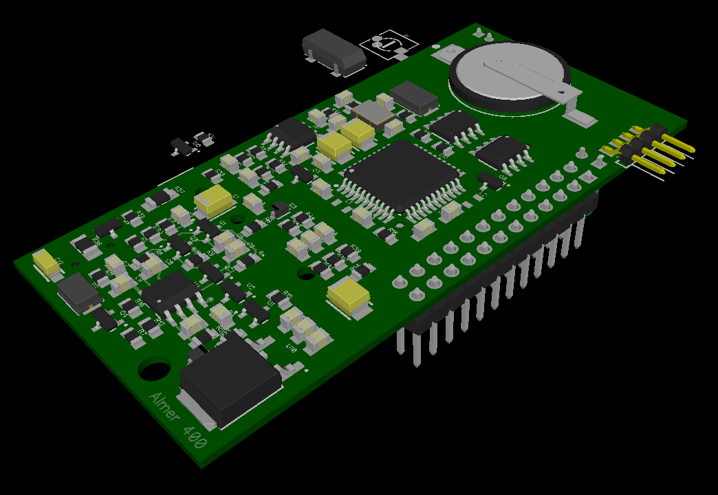

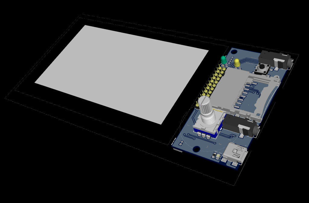

Если я еще раз открою этот файл, то опять начну что-нибудь оптимизировать. Хватит! Пора приступать к следующему этапу: сборка, программирование
ID:	1506264   Нажмите на изображение для увеличения

По поводу печати - она действительно не нужна сегменту ваших клиентов, назовём их "коллекционеры".
А вот для сегмента "мастера" - кто делает часам сторонних клиентов ТО - просто необходима. Т.к. нужно документально приложить данные было/стало, для избежания в дальнейшем наездов со стороны клиентов (у меня ходили отлично, а вы все испортили).
P.s. Сам одно из образований высших имею - проектирование железа, писать на ассемблере для меня не жесть :-) так что понимаю, вечное улучшение может похоронить проект))))

Ну, вы меня просто вынуждаете впихнуть таки выход на принтер.. Ладно, прикручу этот громоздкий разъем с другого торца прибора, ибо с левой стороны под разъемы уже просто нет места.
