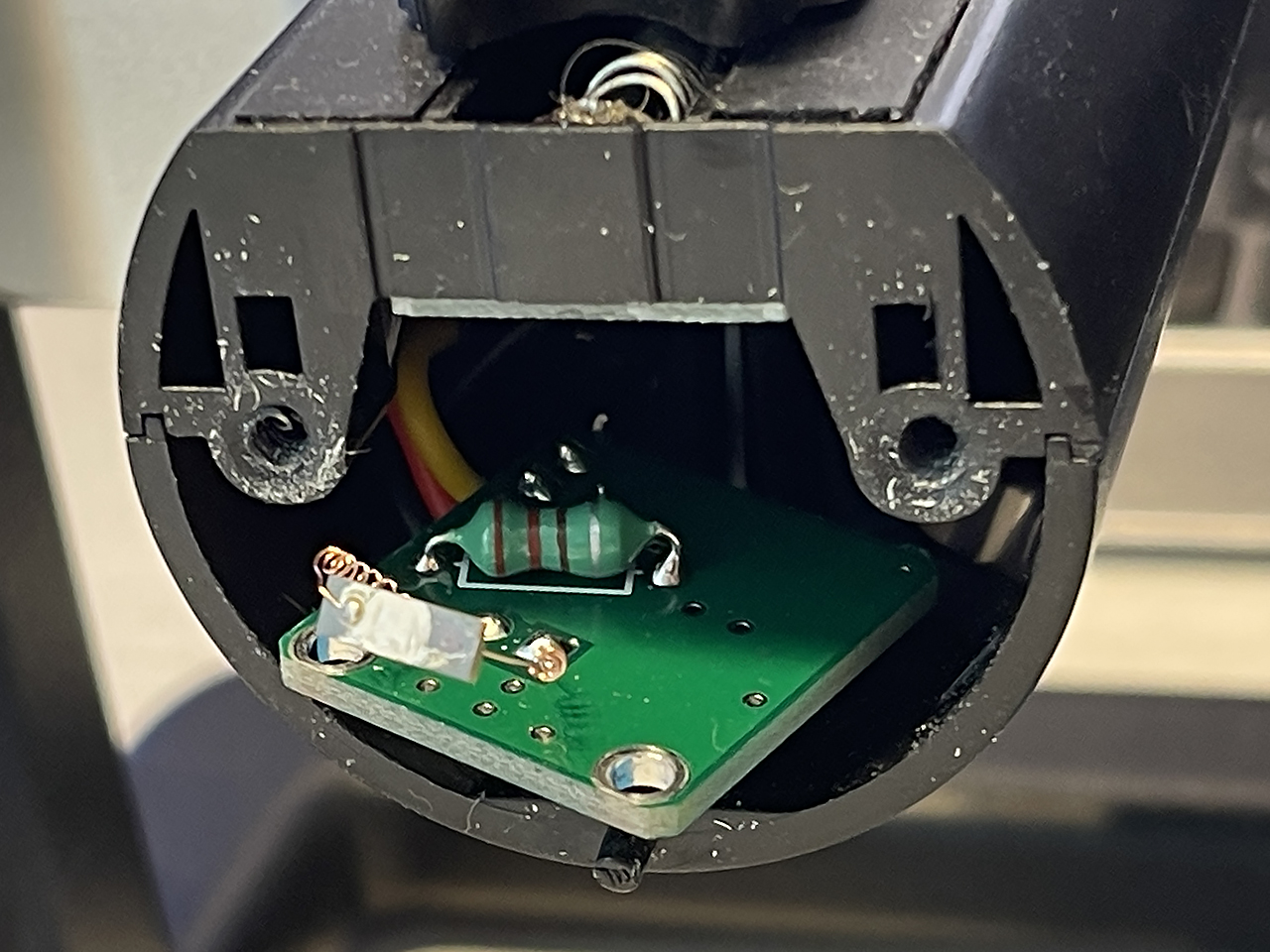

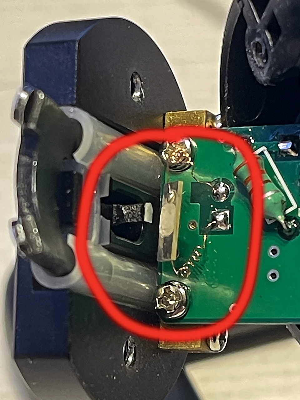

Разобрал , пропадать так пропадать . И есть у меня стойкое убеждение что , что то там просто отвалилось . Пластинка на припаянных запружиненных проводках , на ней отпечаток квадратной приблуды идущей от верхней площадки фиг его знает как там она называется ...
Об этом узле идет речь ?

Именно об этом я и говорю. Вещь очень хрупкая, её нужно приклеить нежнейшим образом обратно. Супермомент не годиться, только двухкомпонентный компаунд (должен быть твёрдым после отверждения).
Старый клей не соскабливайте, очень легко повредить пьезик.

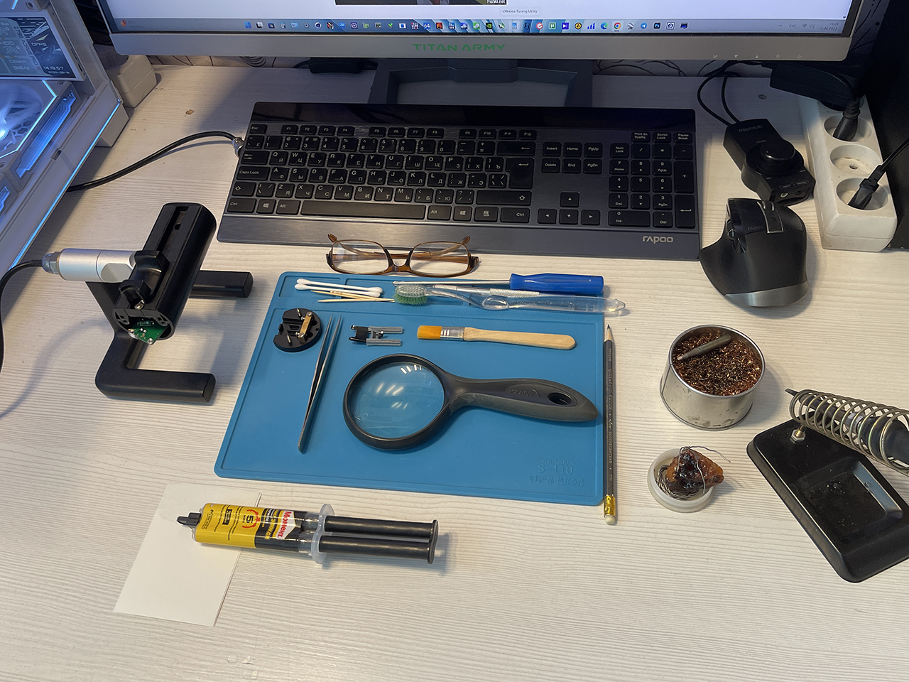

Ну что ж , начнем помолясь.
Для начала все приготовим , что бы 33 раза не бегать .
Ватные палочки , зубочистки , кисточки , спирты (этиловый и изопропиловый на всякий пожарный).
Отвертки , пинцет с резаком .
Паяльник , припой и прочая паяльная требуха .

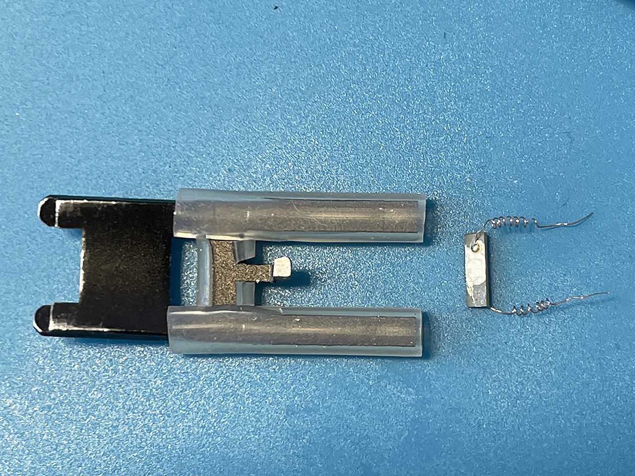

"Пьезик" решил отпаять от основной платы , раз пациент так чувствителен к перепаду температур , то через тонкие проводки температура не успеет навредить элементу .
Сфотографировал и запомнил как элемент должен стоять , дабы не нарушать полярности , может и не надо , но таки надоть , на всякий случай .

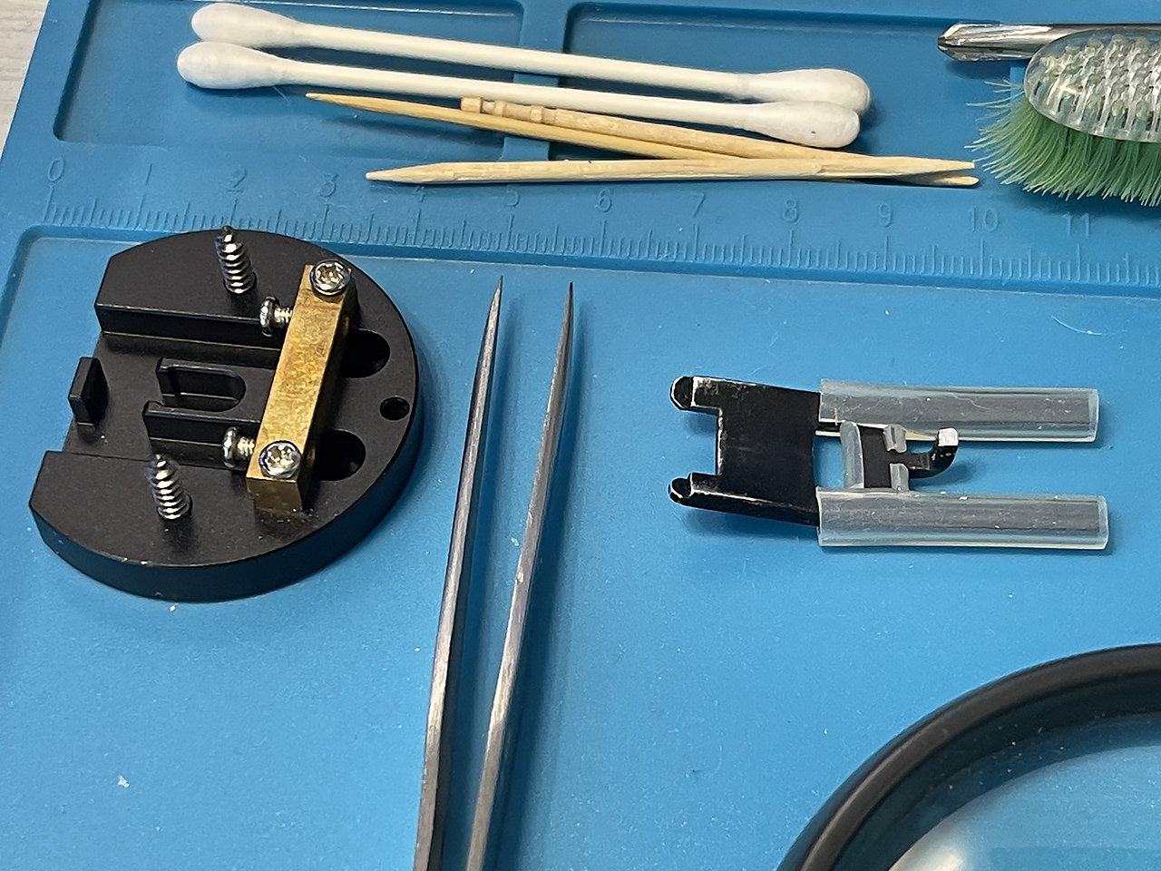

Дальше открутим и разберем на составляющие , ногу-передатчик вибраций .
Мал-мала , резаком , нежно пошоркаем сопрягаемую плоскоть ноги для создания шероховатости ради улучшения прихватываемости эпоксидного компаунда .
Выдавим пару капель компаунда , хорошенько смешаем и проверим как застывает . А то намажешь не проверив и огребешь кучу неприятностей в виде неполного застывания или вообще незастывания или еще какой оказии .
Кто знает , что туда торгаши затолкали в этот Момент Супер Эпокси ?
За обещанные пять минут только прихватился , но не застекленел . Будем еще подождать , хотя внутренний невтерпеж так и зудит . Часиков хотя бы с парочку .
Пока на основной плате подготовлю места для пайки .
В общем приклеил , пока выставил трясущимися руками , потом минут пять прижимал пинцетом пока компаунд не схватился . Оставляю , на сколько не знаю , будем щупать контрольный образец .....

Обработки сопрягаемой плоскости ноги вообще это что то с чем то запредельное . Плоскости просто нет , взяли , дремелем криво пошоркали и вся недолга . Ни геометрии , ни плоскости , ни параллельности .
Что бы это соединение еще держалось .
Пришлось руки приложить , благо дюралька , обрабатывается легко . Когда все части сложились , получилось вполне себе прилично ! (Сам себя не похвалишь - никто тебя не похвалит)

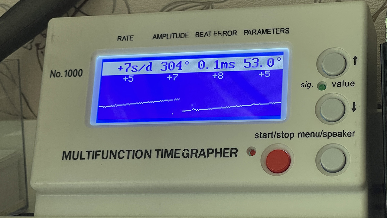

Все заработало . С точностью на вскидку есть вопросы , но это субъективно , что точнее было раньше или сейчас ?
У Самурая амплитуда убежала за 300 и сами побежали секунд эдак на пять .
Сегун тоже побежал , примерно так же .
В общем выключаю агрегат - пусть стекленет хотя бы сутки , а там посморим ....
