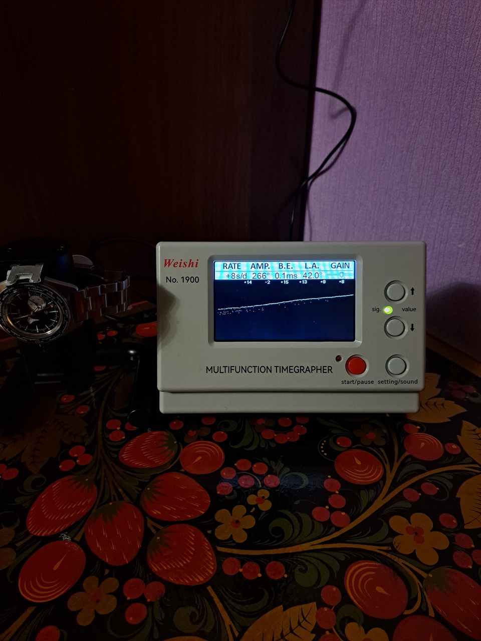

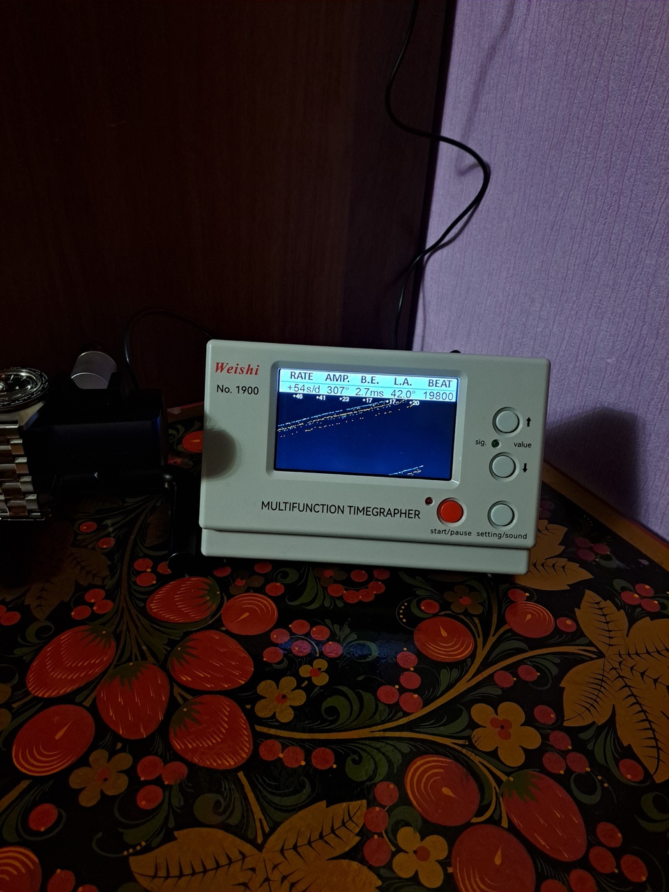

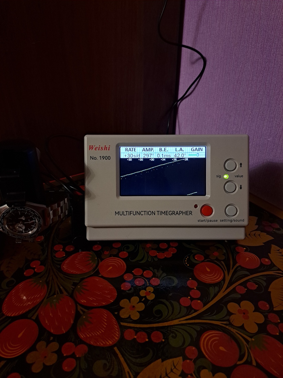

Добрый день, что означают показания Таймграфера в положениях СН? О чем говорит этот "бисер"?

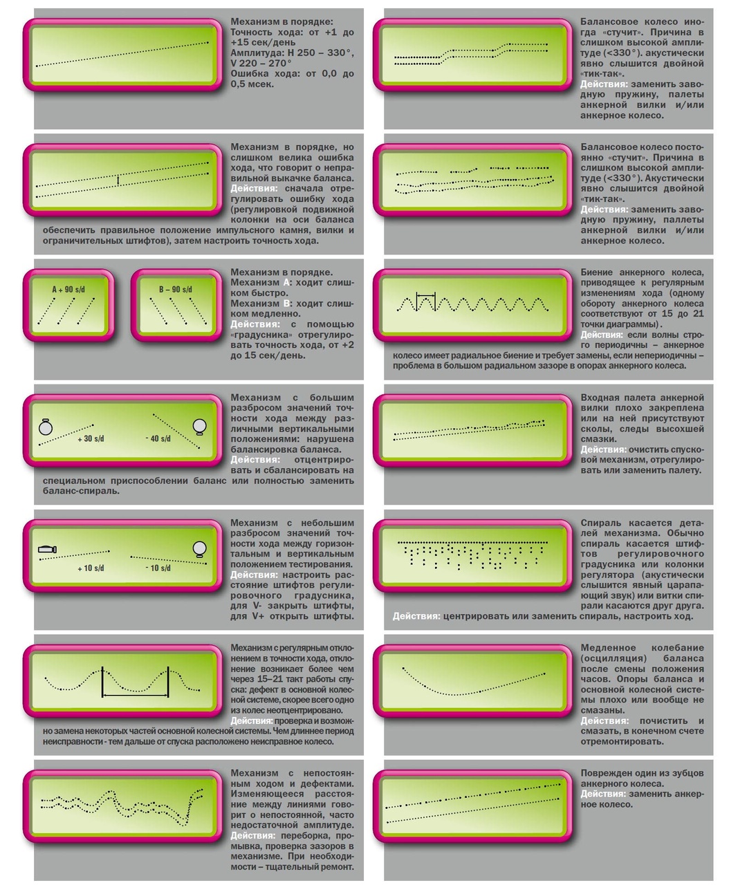

может это поможет

Чувствительность микрофона уменьшите. Автоматическая регулировка там отвратительная, приходится постоянно уменьшать амплитуду на шумных механизмах, автоматом выставляет слишком высокую, годится только для тихих часов в корпусах.
