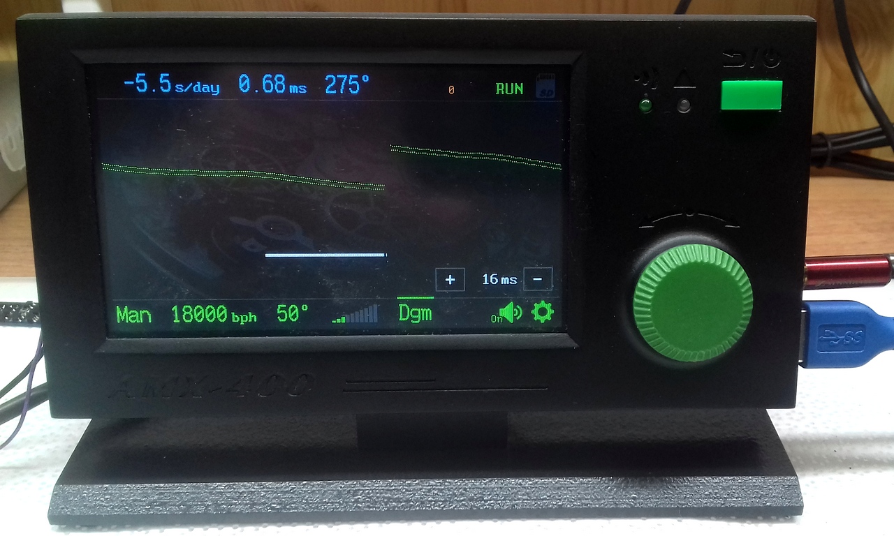

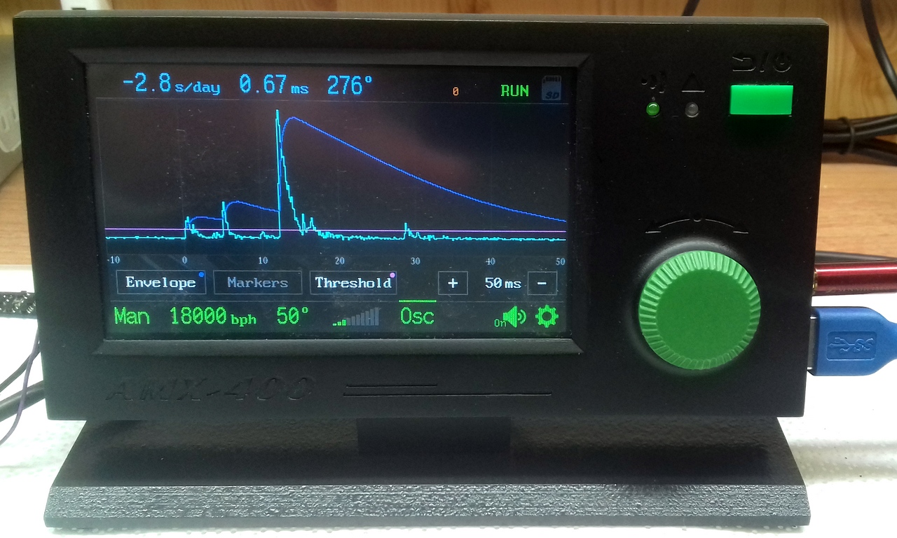

К вопросу о точности определения амплитуды колебаний баланса. Тут на фото желтой линией я отметил момент на осциллограмме, который был бы выбран для расчета амплитуды, если бы я опирался на старую схему, т.е. на максимум громкости 3-го импульса. Но в действительности здесь для расчета берется момент, отмеченный красной линией, максимально приближенный к началу импульса, а значит показания амплитуды будут точнее. 100% безотказность алгоритма на все случаи жизни, конечно же, никто не гарантирует, но в подавляющем большинстве случаев оно будет лучше )
Показания амплитуды пока не выводятся и момент захвата на осциллограмме не отмечается. Это сделаю, разумеется.
Пока работал над выводом диаграммы.

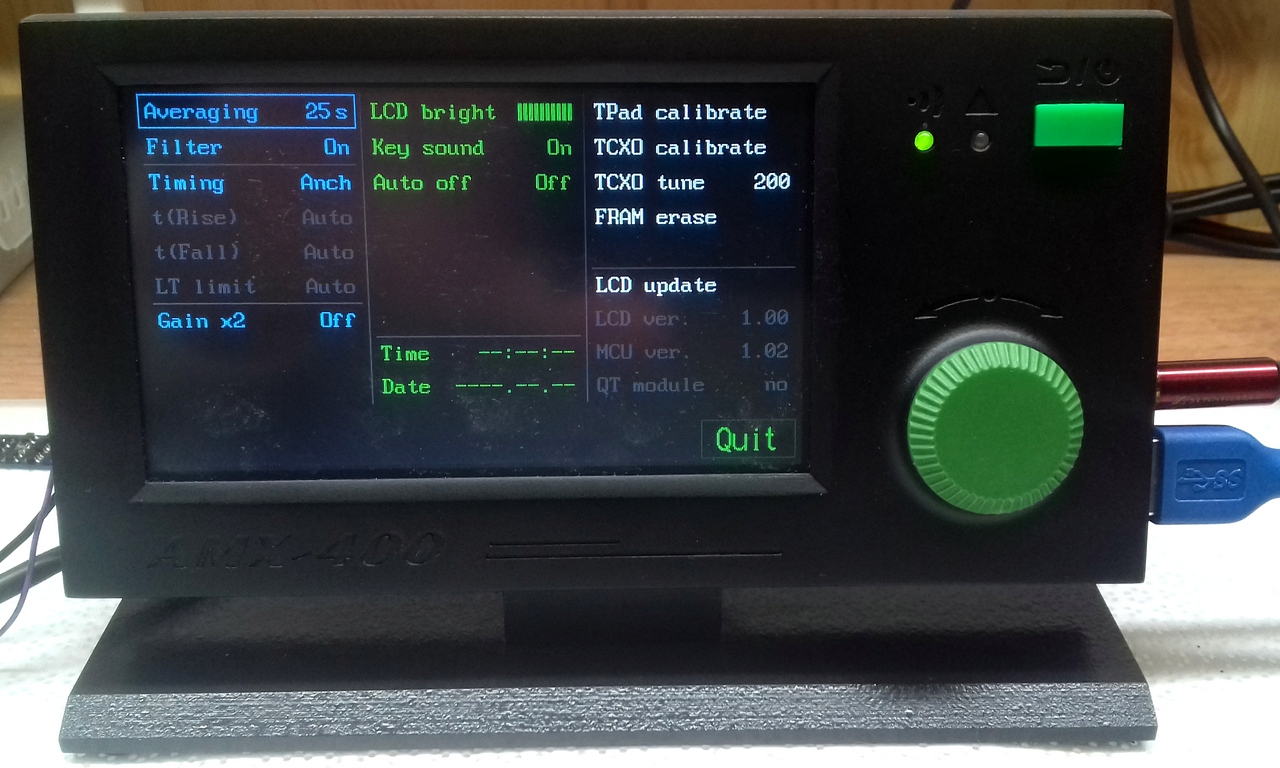

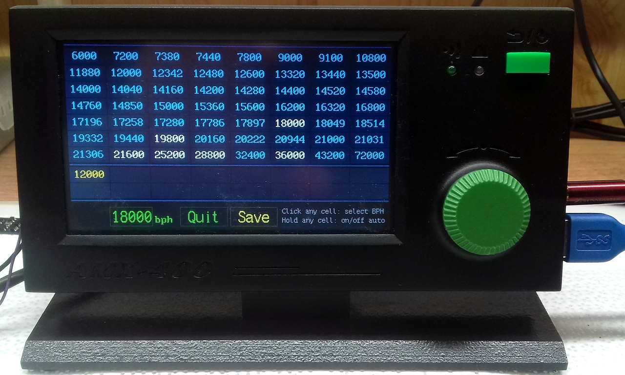

К сожалению, да (( Сейчас на мне два других проекта висят, требующих всестороннего "инженеринга": схемотехника, программирование, 3D моделирование... - в общем, как обычно, полный комплект, все как и с этим прибором. Но они по работе, поэтому в приоритете. Плюс периодически возникают потребность в создании других сторонних 3D-моделей. Так до прибора руки и не доходят ( Но вспоминаю про него часто.
