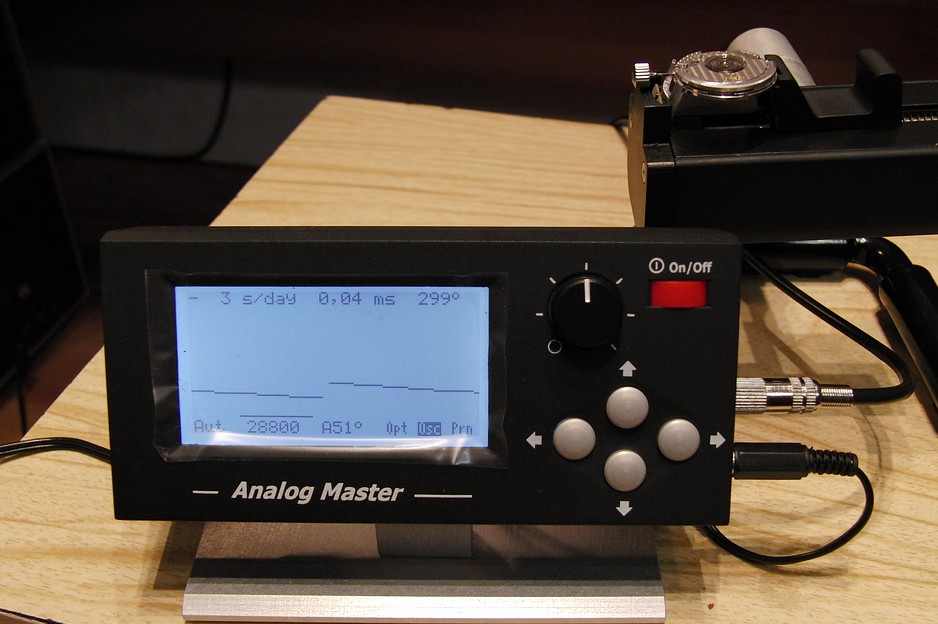

Посмотрел руководство Witschi, там говорится, что амплитуда определяется по 3-му наиболее сильному звуку, без подробностей.
В первом сообщении этой темы есть ссылка на pdf-документацию к прибору. В нем есть формула для определение амплитуды. Взята из какой-то отечественной книжки по ремонту часов 50-летней давности.
Учитывая, что скорость вращения баланса не постоянна, и имеет минимальное значение на пиках амплитуды, метод видеосъемки для определения амплитуды вполне жизнеспособен. Но считаю его оправданным, даже в современных реалиях, имея миниатюрные видеокамеры и вычислительные мощности. Согласитесь, это отдельный "видео-микрофон" для жесткого крепления механизма, это компьютер с достаточными мощностями для видеозахвата и ПО для распознавания 2, 3 и 4-спицевых балансов и вычисления угла поворота. Ну хорошо, количество спиц можно вбить вручную ) А если все это делать "на глазок" в программах видео-монтажа, так это уйма времени на ручную обработку, а точность будет соизмеримой с традиционным способом.
Ну и главный минус - необходимость вскрытия механизма.
Еще в 2011 году поднимался вопрос об амплитуде баланса. Кажется, здесь я этот момент не освещал подробно, но Бабанину личкой отправил такое видео со следующим комментарием:
Видео снято со скоростью 600 кадров в секунду. Воспроизведение - 30 к/с. Замедление в 20 раз. Прошу прощения за плохое освещение Тем не менее, на CIMG0231.MOV хорошо видно, что баланс делает разворот чуть больше 600° (5 секторов по 120°). Отсюда получаем амплитуду 300° (+2..5°).
Далее на фото результаты теста без каких-либо подгонов и подстроек. Показания амплитуды болтались в диапазоне 296..301°.
Как я уже говорил, реперная точка в идеале должна находиться в самом начале 3-го импульса. Здесь она расположена чуть дальше. Это немного занижает показания амплитуды.
Ссылка на видео: https://vk.com/video_ext.php?oid=297...b55c7ae0028472
Снято на старенький фотоаппарат Casio EX-F1
ID:	2306645   Нажмите на изображение для увеличения
