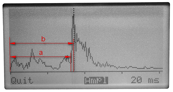

Это нормальное явление, что занижают. На осциллограмме надо показывать, почему так происходит. В общем, 3-й шум - самый громкий который - он захватывается с некоторым опозданием, потому что его громкость нарастает некоторое время (много разных шумов в этот момент спуска накладывается), а WatchExpert и АналогМастер ориентируются на максимум громкости этого импульса. Про другие приборы не скажу, как там и что. И так как этот максимум оказывается немного сдвинут относительно начала 3-го импульса, то увеличивается и временной интервал между захватом 1-го и 3-го импульса. Соответственно, показания амплитуды падают.
В новой версии я попробую программно этот эффект минимизировать. Здесь предполагается полностью программная обработка сигнала. Ранее она была аналоговой.
Можно выложить две фотки осциллограммы, если есть. При разном уровне сигнала. Но не знаю, будет ли там видно.

Покажу на старом скриншоте, что к чему. Буквой "a" обозначен реальный временной интервал прохождения угла подъема вилки до начала 3-го импульса. Интервал "b", отмеченный на осциллограмме пунктирной линией - это то, что зафиксировал прибор. Как видите, этот интервал длиннее. Более длинный интервал между 1-м и 3-м импульсом означает меньшую скорость вращения баланса на этапе взаимодействия с вилкой, а меньшая скорость - это меньшая амплитуда его колебания.
На втором фото также видно, что пунктирная линия сдвинута правее относительно начала импульса. Увы, это особенность работы схемы прибора. Показания могут (и будут) в некоторой степени зависеть от формы и уровня сигнала в каждом конкретном случае. Это отмечено в документации к прибору
Для того и был добавлен вывод осциллограммы в приборе, для внесения большей ясности более пытливым умам
