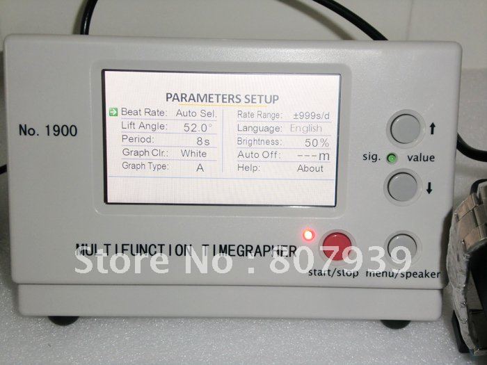

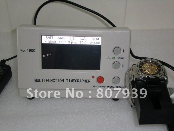

Нашел на али 450 сам аппарат + 90 за ЕМС итого в рублях тыщ 19 выходит,нифига не 10 ))) Я так понимаю,мне для выставления точности хода дешевых механических часов хватит и таймографа 1000
Еще появилась модель Timegrapher No. 1900 стоимостью 240 $ Слышали,что-нибудб о ней?

Мой 1000 в абсолютно таком же корпусе за 6500 обошелся. Там на одно и тоже разбег цен в разы.
