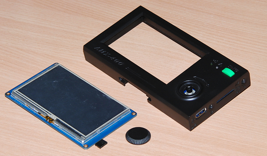

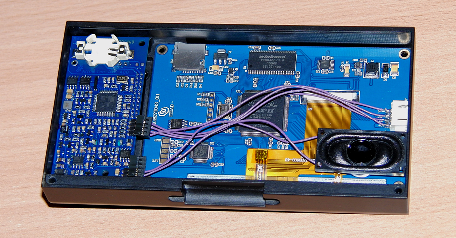

Забрал мастер-модель корпуса, выполненную 3D печатью по MJM технологии. Проверил компоновку. Все село идеально. В понедельник заказываю отливку нескольких корпусов. Комплект металлических деталей для корпуса также в производстве.
Предполагалось, что буду прошивать контроллер через USB интерфейс, но оказалось, что у данных микроконтроллеров отсутствует встроенный загрузчик. Придется приобретать программатор. Впрочем, позже он бы все равно понадобился, но пока без него даже программировать не могу начать. Те, что нашел у нас в городе, мне не понравились, буду заказывать с Украины. Поддержим братский народ, так сказать, в эти трудные времена.
Ох и долго все... Но уже балуюсь с написанием кода и интерфейса.
