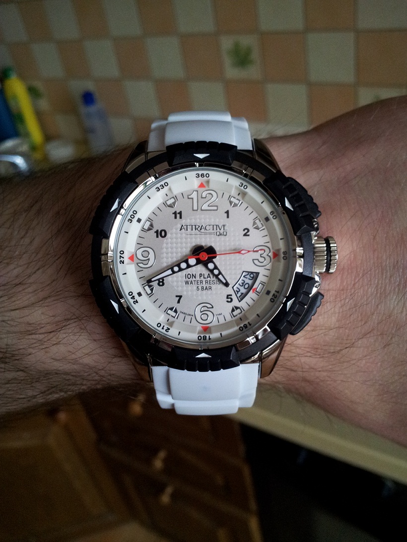

Вот честно ,вопрос может и глупый и я стесняюсь спросить но все же.
Купил часы, поносил день. Головка большая и надавливает на руку, как снял то там покраснение, уже часа полтора и не прошло... Что посоветуете..
Часы нравятся, конечно не такие удобные как легенькие касио w-800h . Сдавать в магазин не сильно охота,тем более по скидке большущей приобретены...

Сообщение от Bystander Посмотреть сообщение
Носите на другой руке, если религия позволяет...

Сообщение от Boris the Blade Посмотреть сообщение
Не религия не позволяет ) и удобство... в детстве правда носил на правой руке ) Но сейчас не хочу, точно напрягать будет,вообще выкину нафиг и откажусь от часов ) Шутка...
Не все идеи подходят разным людям и к разным часам, но все же.
1. Перенадеть часы на правую руку - заводная головка окажется со стороны, противоположной кисти и не будет ни во что упираться.
2. Дизайн некоторых часов допускает их ношение на ремешках с подкладкой под самими часами. От этого часы возвышаются над поверхностью руки и уже никуда не упираются.
3. Можно чуть плотнее сделать ремешок/браслет и сдвинуть часы повыше от кисти в сторону локтя. Возможно, будет не так комфортно запястью из-за плотности. И часы не сразу будет видно из-под манжеты рубашки. зато заводная головка не будет дотягиваться до кисти.
4. Можно, наоборот, еще больше ослабить ремешок, тогда часы будут свободно скользить по руке и сами себе искать удобное положение, чтобы не надавливать. Обычно они немного сползают при этом набок.
5. Поменять часы на другую модель, если никакие ухищрения не помогают.
Меня тоже в разные времена заботила эта проблема. Решал всеми пятью способами, и даже еще одним радикальным - тупо опиливал кромку заводной головки напильником для снятия фаски и ее сглаживания (часы были не новые и их имиджу это совсем не вредило). Закончилось, правда, плачевно - допилился до внутренней полости, там где уже сальник стоял. Головка отвалилась.. пришлось ее менять и распрощаться с водонепроницаемостью.
Можно еще дождаться ороговения мозоля под заводной головкой и утраты чувствительности данного участки руки ))
А если серьезно, то почему-то совершенно пропал тренд на смещение заводной головки в сторону ушек.. На многих импортных моделях, да и на некоторых "Востоках-Командирских", вполне себе прилично и оригинально смотрелось.
Неужели, это дизайнеры-маркетологи так пытаются под всякие SMART-головки Джишоковские подстроиться.. или под "водолазные" завинчивающиеся колпачки над заводными головками??

Сообщение от Yeti73 Посмотреть сообщение
1000- ча благодарностей, сохраню себе это сообщение в блокнотик! Вы просто от Бога ответили
П.с Можно еще дождаться ороговения мозоля под заводной головкой и утраты чувствительности данного участки руки )) Улыбнуло
Есть 13 дней,вчера только купил,поиграюсь недельку,не поможет, сдам назад )
