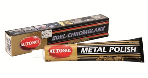

Сообщение от ultarior Посмотреть сообщение
можно сэкономить и взять в автозапчастях финишную пасту по металлам, будет то же самое но раз в 10 дешевле, в пересчёте на объём
Поддерживаю. Сам пользуюсь подобной пастой, отлично работает

Подойдёт-ли она для полировки стекла на Восток Амфибия Классика?

Врядли
По моему пониманию там в составе какие-то парафины типа керосина, они могут не дружить с пластиком и точно пролезут внутрь часов если есть сквозные трещины.
Пластик полируется стандартно, абразивами с уменьшающимся зерном (я полировал в своё время полировочным кубиком для маникюра, дамы знают что это, спросите, покажут)
На форуме, кстати, есть тема как пластик полируют зубной пастой )

Не уверен, там действующее вещество на основе нефтепродуктов высокой степени очистки и органических кислот. У классической амфибии стекло, если я не ошибаюсь, плексиглас. Может и помутнеть от этой пасты. Для плекса нужен мелкодисперсный абразив, попробуйте банально дедовским способом - полирнуть зубной пастой )) Я пробовал, работает!

К салфеткам capecode прилагаются резиновые перчатки )) У меня тоже не слезала от салфеток, но с пастой как то удобнее обращаться. Нанёс чуток на фланельку, потёр, никуда ничего не затекает.

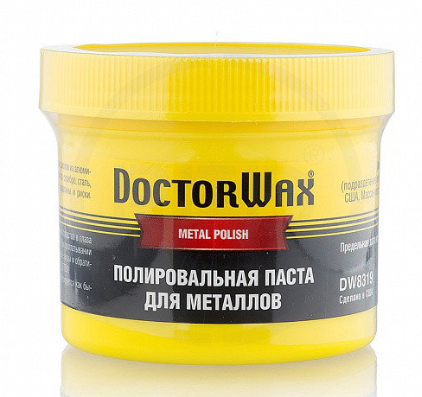

Сообщение от BogdaN78 Посмотреть сообщение
резиновые
видимо, только с комплектами большой штучности.
я покупал пару раз пачки по две салфетки - не прилагались к ним перчатки
на фотках банки на 12 салфеток перчатки видел.
последнее время также пользуюсь пастой
