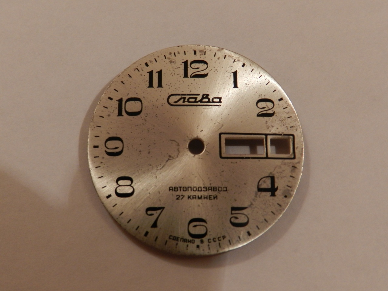

  #63
Старый 13.12.2012, 23:21
ims123 ims123 вне форума
Регистрация: 15.06.2012
Адрес: Владимир
Сообщений: 27
Сказал(а) спасибо: 26
Поблагодарили 21 раз(а) в 9 сообщениях
Подскажите пожалуйста как можно почистить циферблат, или это невозможно? Внешне разрушения покрытия нет. Мыльными растворами не отмывается.
Спасибо.

  #64
Старый 14.12.2012, 14:35
Kuznec Kuznec вне форума
Регистрация: 08.11.2010
Адрес: Россия Новокузнецк
Сообщений: 274
Сказал(а) спасибо: 307
Поблагодарили 426 раз(а) в 148 сообщениях
Некоторые загрязнения можно удалить простым или чертежным ластиком. Начинаю с простого и если не удаляется применяю чертежный, он тверже и значит более жесткий. Работать нужно аккуратно, чтобы не стереть покрытие.
