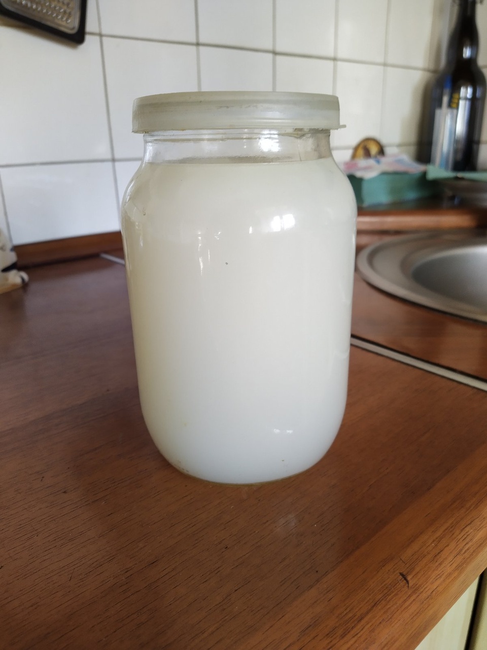

Приветствую форумчан.У меня такой вопрос..может у кого было.Концентрат Дениелс(по рецепту Душана Владимировича) через неделю изменил цвет на белый из прозрачного и консистенцию из водянистой на консистенцию клея ПВА. Можно ли использовать дальше..?? И почему так произошло .?

Сообщение от i1kotsan Посмотреть сообщение
..вот как "это" выглядит.Сначала был как сгусток,сверху светлее,снизу прозрачнее.На фото уже перемешаный концентрат.
Название: 0-02-05-57c821f8cc433d47eca9ecadf78f11a52bbead0f37cc03eacd23dc4e1c09cc6d_baa2b7c9bee33ffe.jpg
с вероятностью 95% дело в воде. вы дисцилированую использовали или же "из под крана"?
  #615
Старый 14.02.2022, 21:29
i1kotsan i1kotsan вне форума
Регистрация: 11.01.2022
Адрес: Украина Львов
Сообщений: 4
Сказал(а) спасибо: 4
Дистилят,строго по рецепту.Использовать нельзя,так понимаю..??
ну, дистиллированная вода - самое то.
возможно, плохо мешали. попробуйте хорошо мешать и давать растворяться каждой итерации. особенно когда олеиновую кислоту добавляете. там вообще несколько раз перемешивать нужно. а уж потом когда будет все однородно - аммиак.

Сообщение от Surfik Посмотреть сообщение
Я всё делал по рецепту маэстро. Делал сразу, по очерёдности которая была описана. Использовал дистиллированную воду. Всё получилось. Концентрат приобрёл красноватый цвет, но абсолютно прозрачный. Моет очень хорошо. Делал мойку и паял корзинки из латунной сетки, сетка была в патине, вся зелёная. Отмылась супер, заблестела как золотая. И механизмы отмываются прекрасно!
да, у многих раствор краснеет )) так и не разобрались в чем природа явления.
но. я вроде нашел как это остановить. когда концентрат достаточно перемешался, стал прозрачным, чуть розовым, я тогда добавляю воду. в рабочих пропорциях.
и он стабилизируется по цвету, больше не темнеет.

У меня, кстати, тоже концентрат по рецепту сначала был с крупными белыми хлопьями, потом густой прозрачный, потом равномерно молочный, как на фото выше. Это нормально? Пока не использовал.
