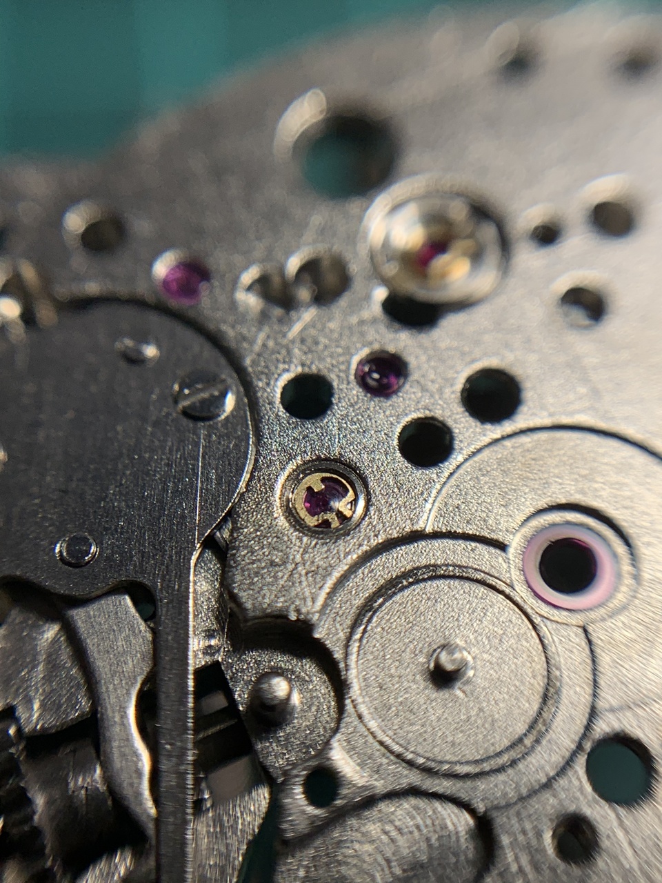

Товарищи, подскажите как снять накладной камень анкерного колеса без поломки пружинки? Весь уже исковырял, пружина не поддаётся…
(И нужно ли вообще это делать во время чистки? Собрал машину без разбора камней анкерного колеса, амплитуда 220, камешек грязный, вот переделываю). Нажмите на изображение для увеличения

Сообщение от NIKITAKOLTSOV Посмотреть сообщение
(И нужно ли вообще это делать во время чистки? Собрал машину без разбора камней анкерного колеса, амплитуда 220, камешек грязный, вот переделываю). Вложение 3266474
Мыть надо обязательно. Там под ним могут быть такие залежи кокса, что хоть геологов отправляй на разведку.
У этой пружины одна из лапок обычно чуть короче. Если пружину с диаметрально противоположной стороны чуть втолкнуть в паз поглубже и придерживать путцхольцем, очень нежно, то лапка чуть вылезет и ее будет легче подцепит иголкой или тонким пинцетом.
http://forum.watch.ru/showpost.php?p...23&postcount=9
