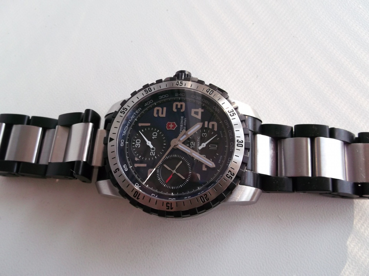

Добрый вечер МАСТЕРА! Подскажите пожалуйста если кто знает, можно ли не повредив снять "PVD" покрытие чёрного цвета?

Уточню вопрос, удалить PVD с данных часов?

Сообщение от Graf Посмотреть сообщение
Антисиликон имеет очень резкий запах (что говорит о его вредности), и долго просыхает.
Антисиликон - это всего лишь коммерческое название ксилена (ксилола) - распространенного растворителя. Не смотря на запах, ксилен не является особо-токсичным для задоровья, в отличие от толуена (толуола) и особенно бензена. Правда он очень огнеопасен, так что с ним необходимо обращатся осторожно.
Швейцарские часовые специалисты, например Ханс Ендрицки, рекомендуют для последней очистки и обезжиривания прополоскать детали в толуене, т.к. он моментально испаряется без следа. Но толуен довольно опасен для здоровья. А бензен - хуже всего.
Этот пользователь сказал Спасибо! popeye за это сообщение:
PavelOrlov (17.01.2018)
