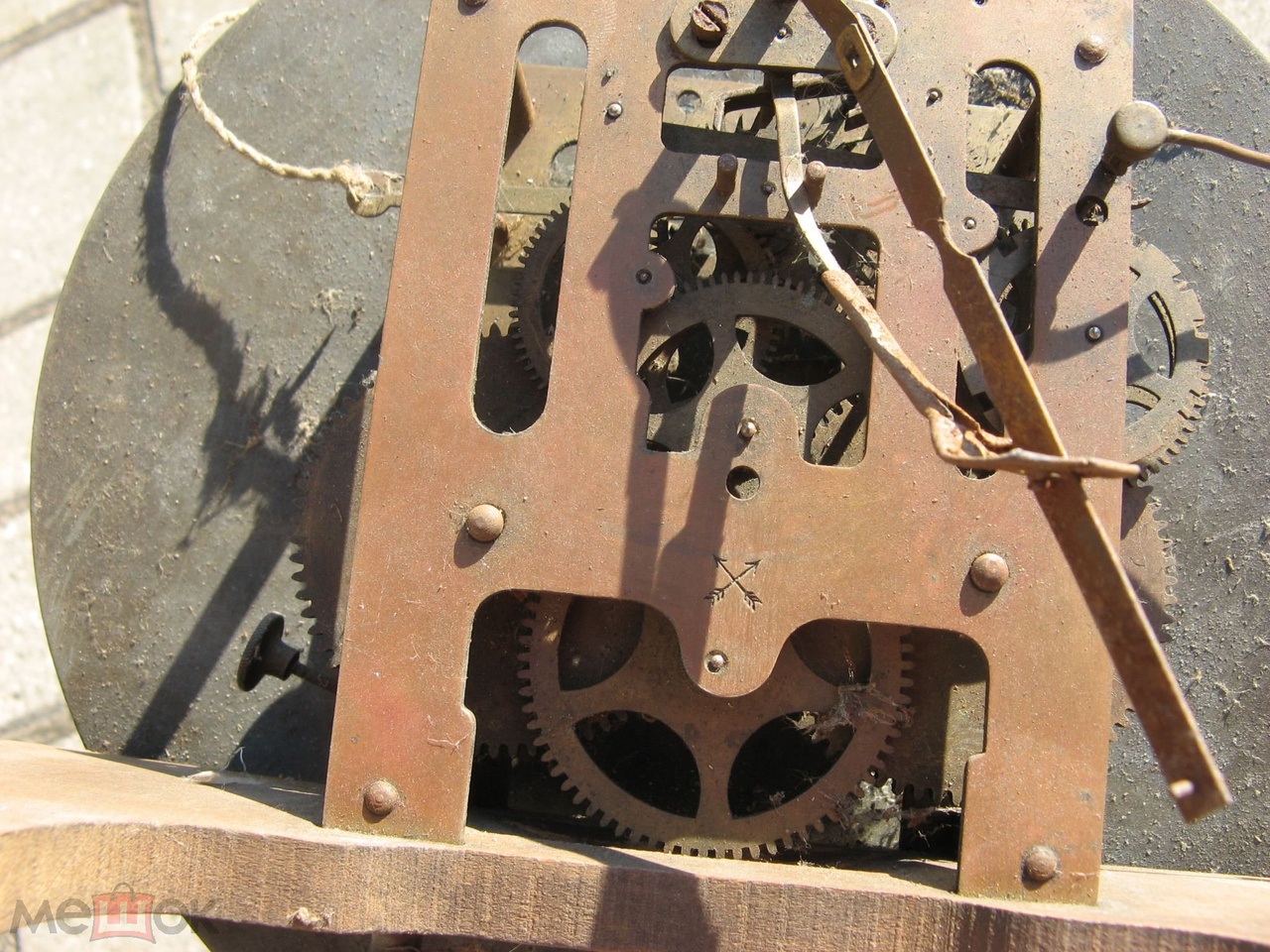

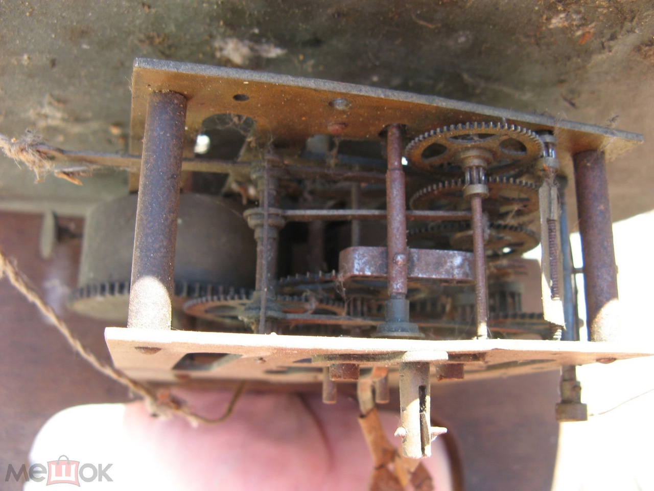

  #588
Старый 30.05.2021, 10:32
Demon ALF Demon ALF вне форума
Регистрация: 20.10.2013
Адрес: Уфа
Сообщений: 91
Сказал(а) спасибо: 43
Поблагодарили 13 раз(а) в 8 сообщениях
Прошу прощения за назойливость, подскажите, пожалуйста, чем это можно отмыть?
ID:	3229357   Нажмите на изображение для увеличения
  #589
Старый 30.05.2021, 12:13
Душан Грујић Душан Грујић вне форума
Светлая память.. R.I.P.
Регистрация: 25.05.2008
Адрес: Белград, Сербия - Sydney, Au
Сообщений: 5,165
Сказал(а) спасибо: 839
Поблагодарили 9,716 раз(а) в 3,311 сообщениях
Сообщение от Demon ALF Посмотреть сообщение
Добрый день!
Часы должно полностью разобрать, затем все детали тщательно щеткой и аммиачным мылом очистить. Ржавчину должно удалить используя тонкую стальную шерсть, или химическое средство для удаление ржавчины. Все отверстия деревянной палочкой тщательно очистить, и все детали снова помыть в УЗ ванне очистить, в растворе аммиачного мыла. Осушить быстро теплым воздухом после ополаскивания чистой водой.
С уважением, Душан
Эти 5 пользователей сказали Спасибо! Душан Грујић за это сообщение:
ainava (15.08.2024), Demon ALF (06.06.2021), DrGarik (22.01.2022), Ed111 (30.05.2021), PoljotNormalnij (05.06.2021)
