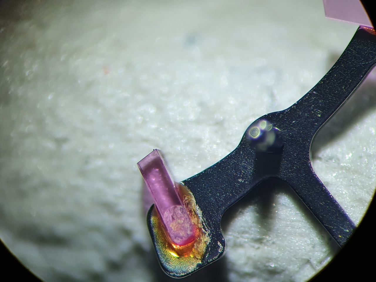

Вы меня не поняли. Я не пытался впарить мойку.... я только ответил на вопрос о вилке и балансе в УЗ ! Повторю - можно если паллеты зашеллачены то не вылетят, это факт проверенный годами и не одной мойке. Путцгольцы и кисточки никто не отменял, так как засохшую смазку не очистить без путцгольцев. Подберите себе состав, проверьте какое воздействие оказывает на разные детали часов по времени, в том числе шеллак. И ещё : попадается *шеллак* который и в бензине растворяется, вчера перемыл Lange шеллак палет превратился в подобие сырой резины, набух и выдвинул паллеты, о том что спуск теперь будет работать плохо думаю догадываетесь ? Настройка спуска, проверка, затем повторная мойка добавляет время, поэтому пытаюсь пояснить что каждая мелочь важна. Для себя я подобрал моющее которым хоть час крути в УЗ с нагревом и всё будет ОК, но бывают казусы как описаный выше, попробую сфотографировать эту кашу перед настройкой.
------- ДОБАВЛЕНО ЧЕРЕЗ 15 МИН --------
Я не фотограф но всё равно видно что шеллак превратился в кашу (если знаете как правильно сфотографировать подскажите)

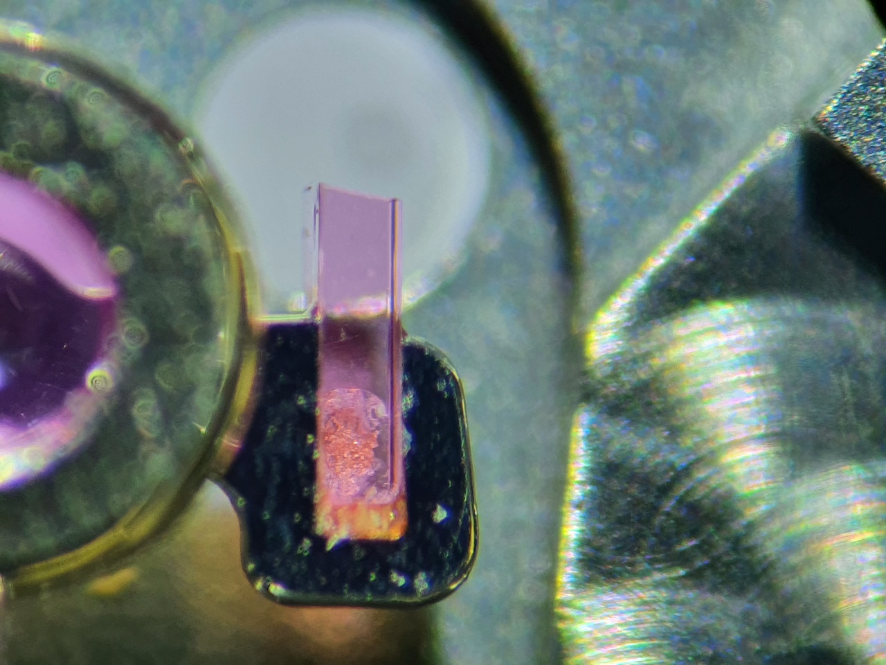

Вид с другой стороны
ID:	3223280   Нажмите на изображение для увеличения

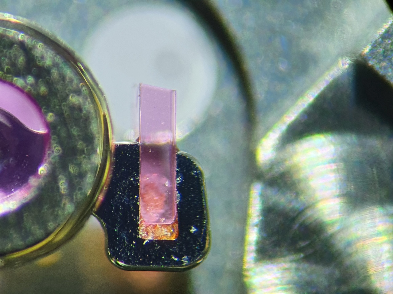

ID:	3223300   Нажмите на изображение для увеличения

Сообщение от avkmedved Посмотреть сообщение
Добрый вечер !
Говоря о разложении шеллака, Вы должны подробно описать условия, в которых это произошло, например, Вы должны указать, какой режим машины использовался и какие были чистящие и ополаскивающие жидкости, продолжительность очистки, температура жидкости и т. Д. . Без этих подробностей объяснение наблюдаемого проявления разложения шеллака недействительно. Также, если в качестве жидкости использовался обычный технический бензин, отличный от медицинского бензина 40/60º (смесь гексана и гептана), то следует ожидать разложения шеллака.
Любители могут следовать расслабленным техникам, которые могут дать неплохие результаты. Однако, для профессионалов абсолютно необходимо следовать инструкциям производителя по очистке, так же как мы следуем инструкциям по смазке.
С уважением, Душан

Добрый вечер Душан. Мойка ACS 900. Первая банка Elma wf pro, 7 минут + УЗ, интенсивность вращения средняя, вторая банка Elma suprol pro 5 мин интенсивность средняя, 3 и 4 банка бензин *Калоша* 5 и 7 минут интенсивность средняя. 2, 3, и 4 банка без УЗ (кто не знает). Калогюша не из строительного магазина а куплена у *хороших поставщиков* выше степень очистки и дэароматизации. Всё моется без преднагрева. Выбор пал на этот моющий состав на основании долгих эксперементов, даже дома у меня сейчас 5 видов нормальных и 1 просрочен, сейчас использую для корпусов клипс и браслетов, больге заказывать не буду. Всё разбирается, складывается в корзины и в мойку, в том числе и вилки. Калоша шеллак не растворяет ! Если растворяет-это не калоша. Elma моющее - при его выборе в одну из четырёх секций (корзин) укладывались детальки с разборок, колёса, вилки, трибочки...... и запускалась мойка на 4 цикла по 15 минут = 1час мойка Elma Elmasolvex SE. Латунные и стальные детали на отлично. Шеллак даже не размяк.
PS. Я всего лишь хотел сказать человеку что если паллеты пришеллачены нормально то в УЗ им ничего не будет, это факт, даже если использовать мощную УЗ. Если плохо то на мой взгляд это плюс так как проявится сразу то что может прийти по гарантии, ЭТО НЕПРИЯТНО.
Как вариант на выходные могу замочить на сутки 4 разные вилки (разные часы **разных** производителей и увидите что шеллак на месте и в нормальном состоянии. Нужно ли это ?
