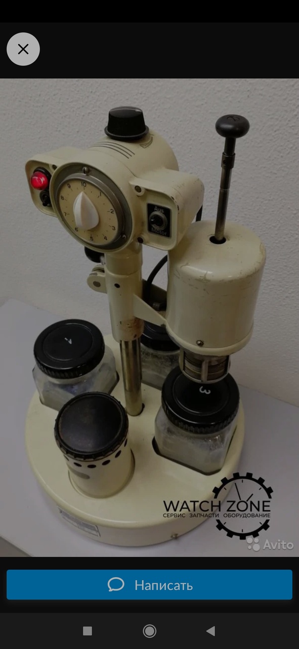

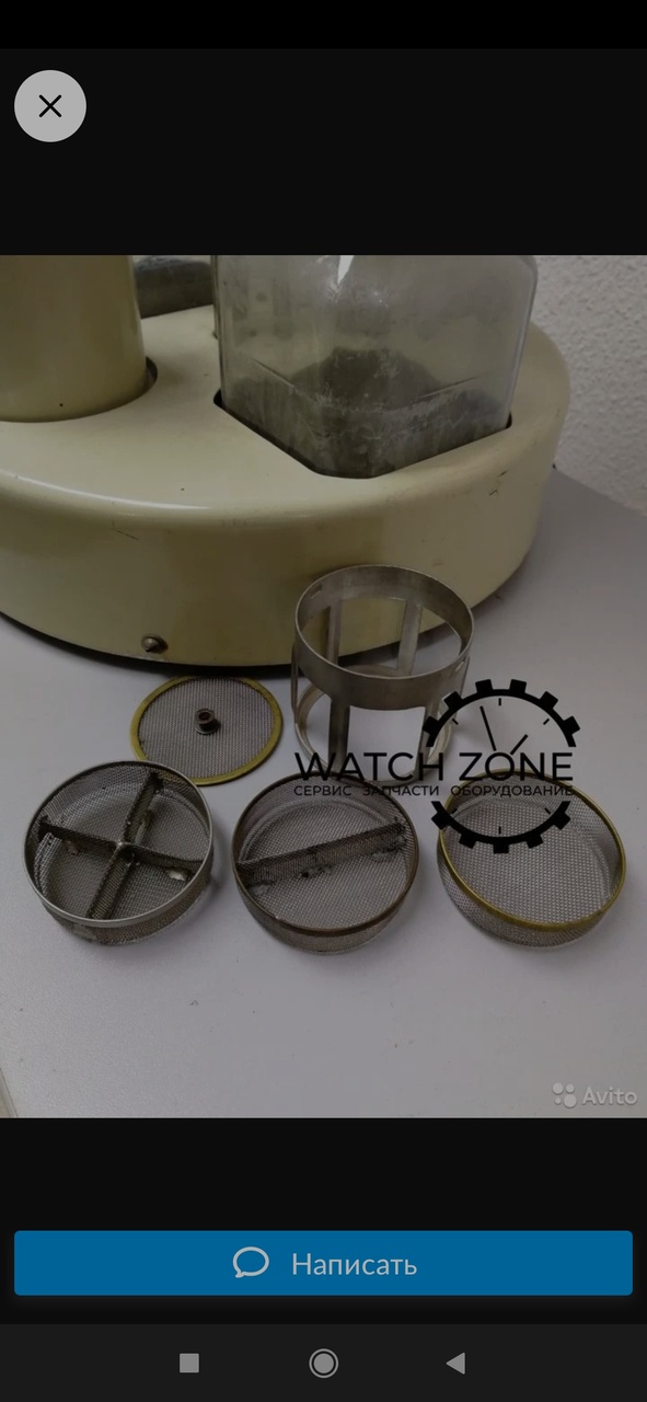

Опытные коллеги, какой бы выбор сделали при равной цене: новая индийская моющая машина или неновая Elma? В новой индийской смущает отсутствие практических реальных отзывов. В свою очередь неновая - с неизвестным ресурсом, да и ёмкости надо чем то отмывать на всякий случай... В общем, стоит выбор при равном финансовом предложении.

Надо смотреть, в каком состоянии не новая, ее комплектация, а также комплектацию индийской. Не стану никому навязывать свое, возможно ошибочное, мнение, но взял бы скорее всего б/у Elma. Во-первых, известный бренд; во-вторых, сейчас все производители делают одноразовые изделия, экономя на всем подряд, ну и в третьих- какую гарантию Вам дают на новую? Емкости отмывать специально ничем не нужно, они и так в процессе работы отмоются.

Индийская с фотографиями здесь на форуме http://forum.watch.ru/showpost.php?p...28&postcount=1
В элме три банки и лотки. Меня в ней смущает конфигурация лотков. В новой одна из сеток имеет более мелкие деления пространства, а в немецкой этого нет. Можно и допилить, но надо ли?
