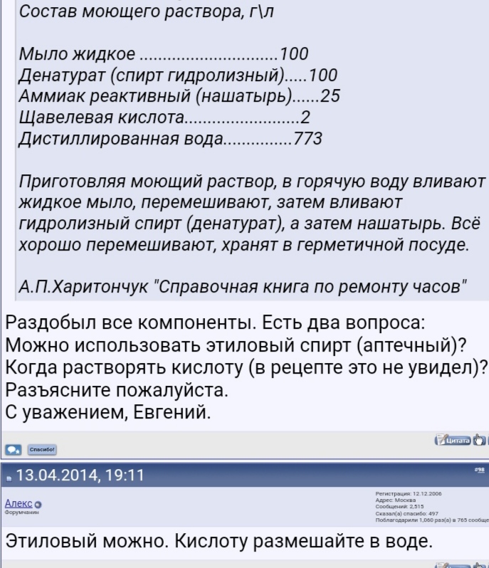

Здравствуйте, товарищи. Всем доброго времени. Рецепт моющего раствора из книги Харитончука. Вопрос: можно ли дистиллированную воду заменить на воду из фильтра обратного осмоса? Или же вода обязательно должна быть дастиллированная? (Чой-то два файла с рецептом вонзились. Сори)

Сообщение от Alex89733 Посмотреть сообщение
Никто не сможет Вам этого запретить.

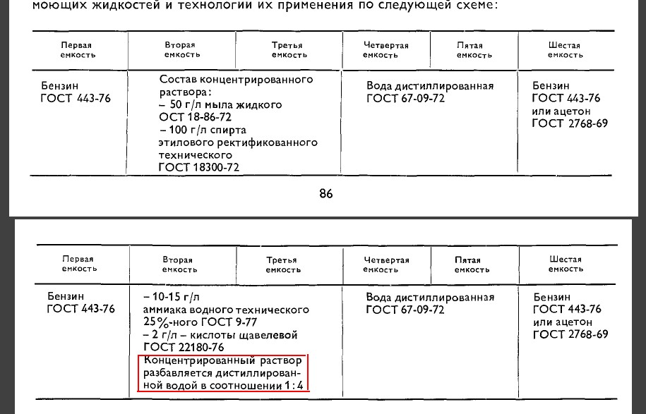

На самом деле, в книгах Пинкина, Харитончука и многих других авторов приводятся схожие рецепты моющих растворов, немного отличающиеся процентным или количественным составом некоторых компонентов. Это несложно заметить, если сравнить рецепты из нескольких "классических" книг. Но там нигде не пишется, следует ли разводить эти растворы или использовать как есть. А к примеру, в "Руководстве по ремонту наручных механических часов" фирма Времекс, подобный раствор рекомендуется разбавлять, как концентрат.
Добрый вечер!
Достаточно будет если вода была деминералозованая, не нужно ее перегонять.
Дистиллированная вода не дефицит, да и стоит совсем недорого. Покупаю в Озоне, так как не хочется тратить время на поездку в магазин автозапчастей.
