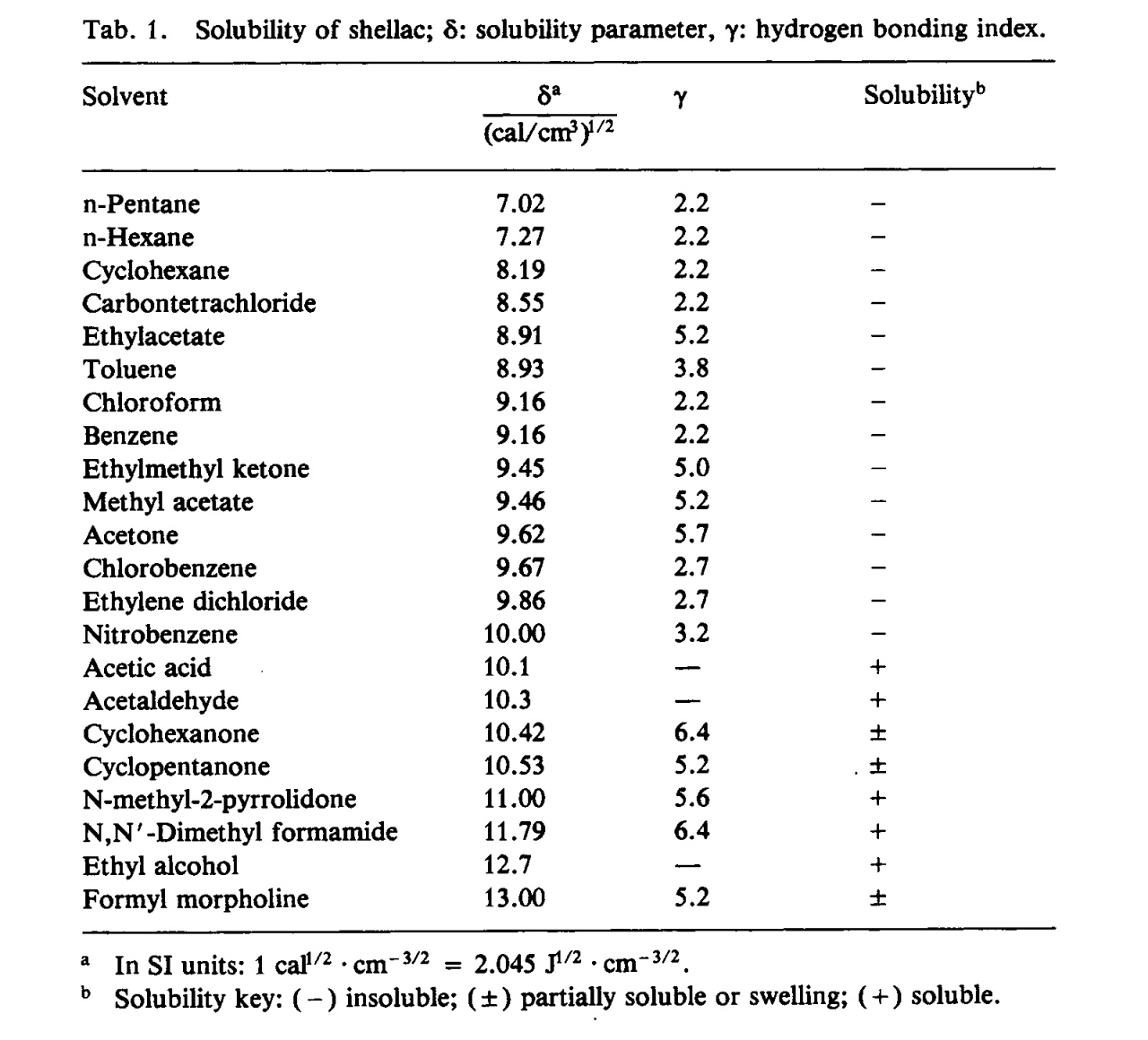

Сообщение от Marms Посмотреть сообщение
Ацетон не растворяет шеллак?
Добрый день!
Шеллак растворим в ацетоне, однако, короткое время, которое он проведет в ацетоне, не доведет его на разрушение. Даже один час не будет достаточен для разрушения шеллака.
Сообщение от lexei Посмотреть сообщение
Растворяет. Так же как и спирты.
Не все растворители действуют одинаково, некоторые могут растворять очень мало количество, медленно, а некоторые больше, и быстрее. Также, на растворимость сильно влияет температура растворителя.
С уважением, Душан
Название: Shellac solubility.jpg

Сообщение от SirStranger Посмотреть сообщение
Где-то попадалось, что спираль хорошо обезжиривается дихлорэтаном, который чаще применяют для склейки оргстекла, но который является мощным растворителем, а не клеем.
Естественно, что речь идет о полностью снятой спирали с узла баланса, так как я думаю, что импульсный камень просто выпадет после помещения в дихлорэтан.
Добрый день!
Хотя я сдал экзамен по инженерной химии (в 1973 году, более сорок пять лет назад) я не химик.
Но не смотря что ацетон в меньшей степени растворяет шеллак, он не считается растворителем шеллака, как показано в отчете об исследовании растворимости шеллака. Кстати, то же самое относится к дихлорэтане, с разницей что дихлорэтан растворяет шеллак чуть более чем ацетон. В таблице выше, они оба обозначены знаком «-» для нерастворимость шеллака, в столбце «Solubility» в переводе «Растворимость».
В сути, чем большая полярность растворителя, то большая его растворимость шеллака, по индексе в столбце дельта.
С уважением, Душан
