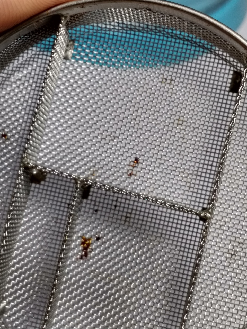

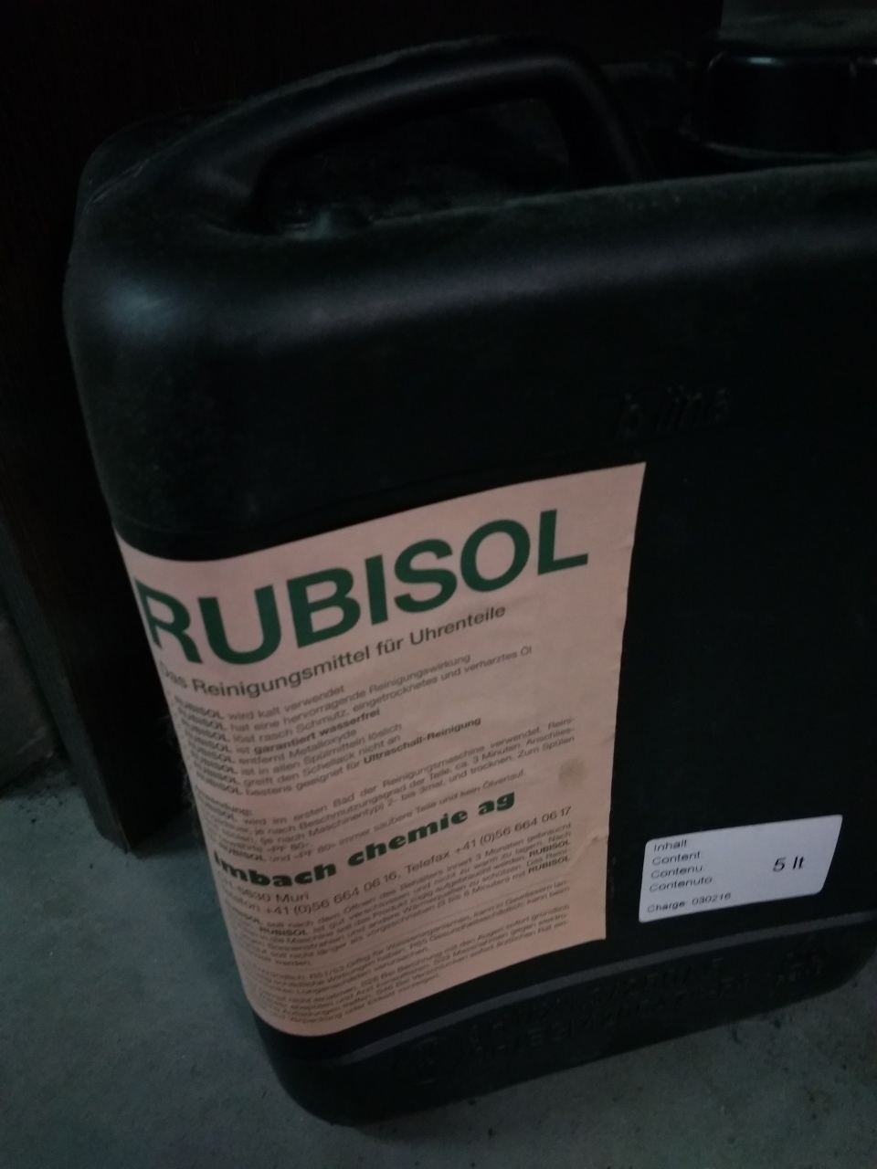

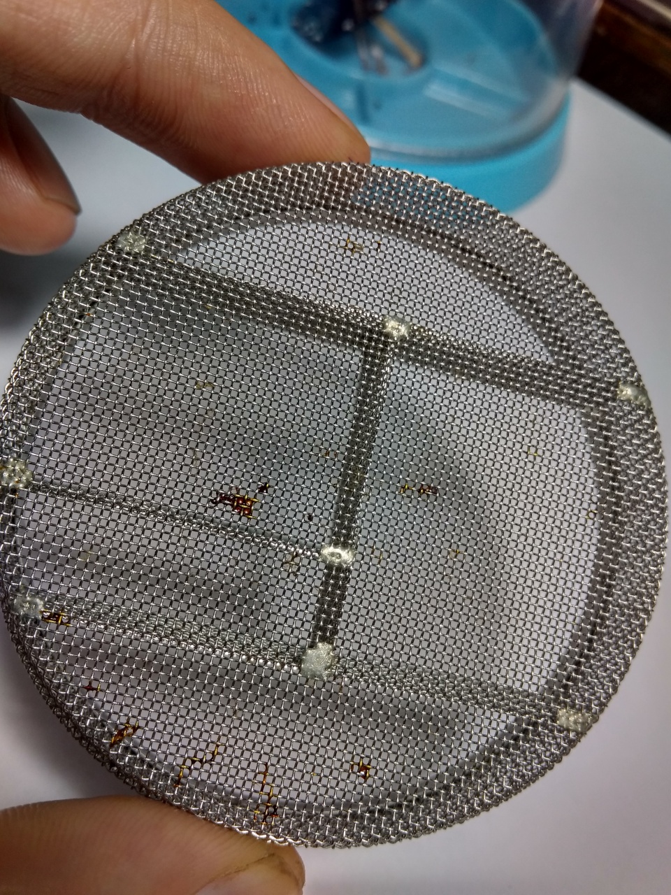

Здравствуйте, пользуюсь мойкой elma RM90 с раствором rubisol, промывка изопропиловый спирт, финишная промывка бензин. Заметил на сеточках осадок в виде какой-то смолы, после мойки появляется. До этого пользовался раствором elma такой проблемы не было. На механизме вроде все чистенько, но все равно неприятное чувство от использования осталось. Почему и что с этим делать ? Раствор не дешёв, выкинуть жалко..
