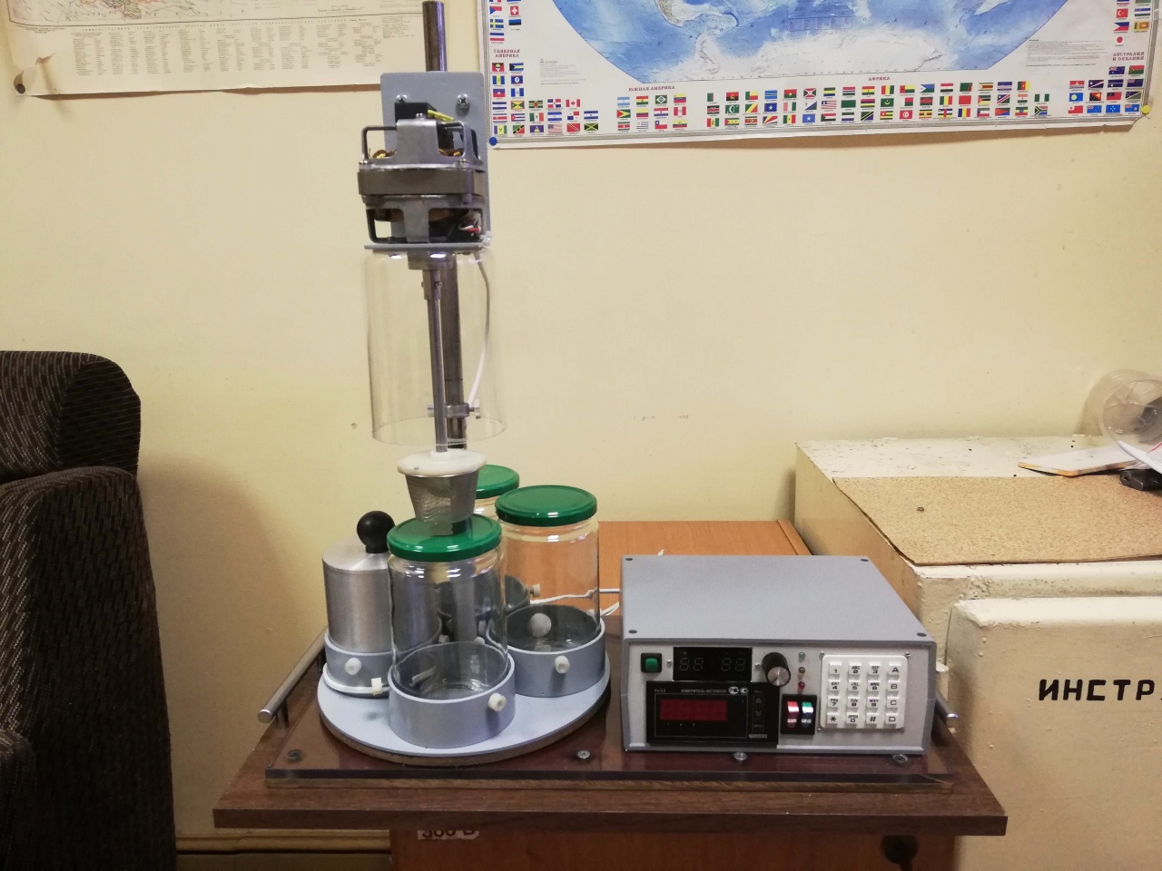

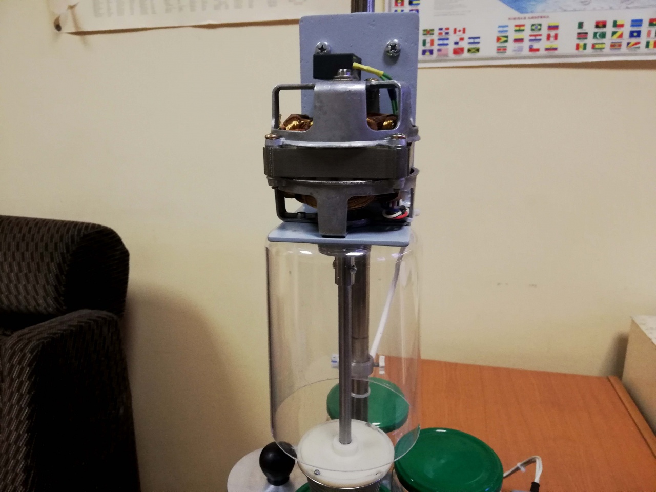

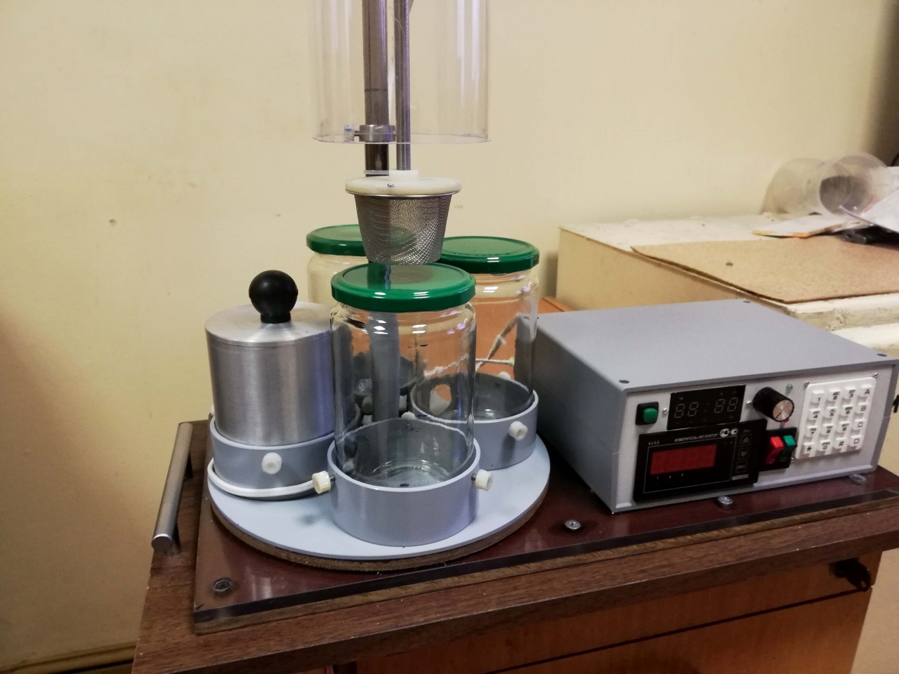

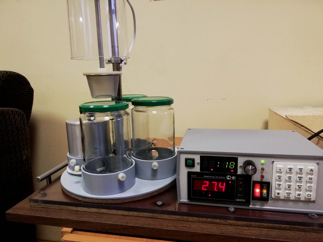

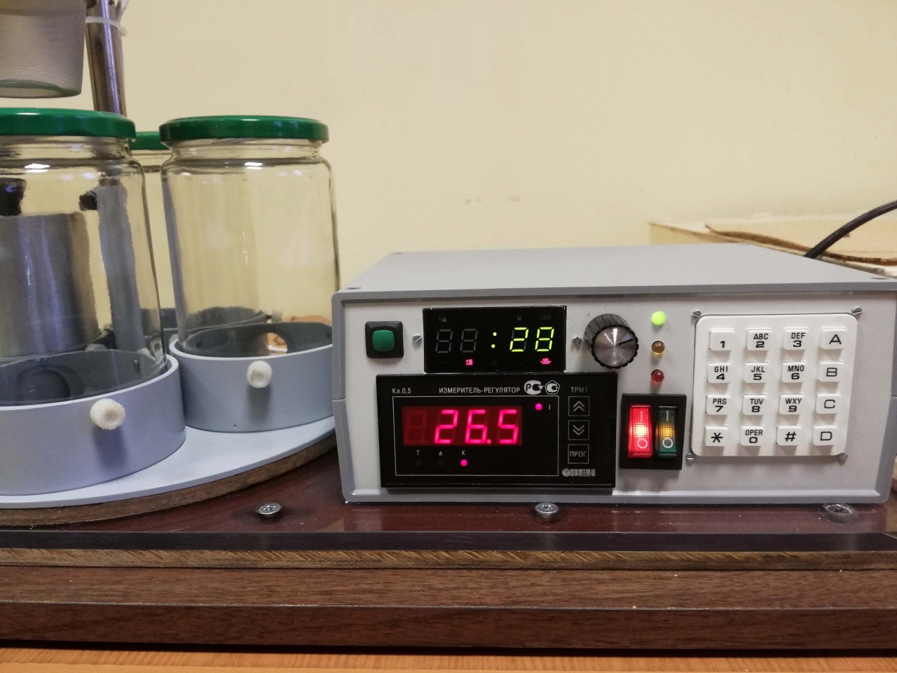

Всем доброй ночи!
Новый вариант мойки для механизмов.Немного усовершенствованный предыдущего и немного посерьёзней.Несколько месяцев неспешного,непосильного труда и выставляю аппарат на ваше обозрение.Прошу сильно не пинать.
