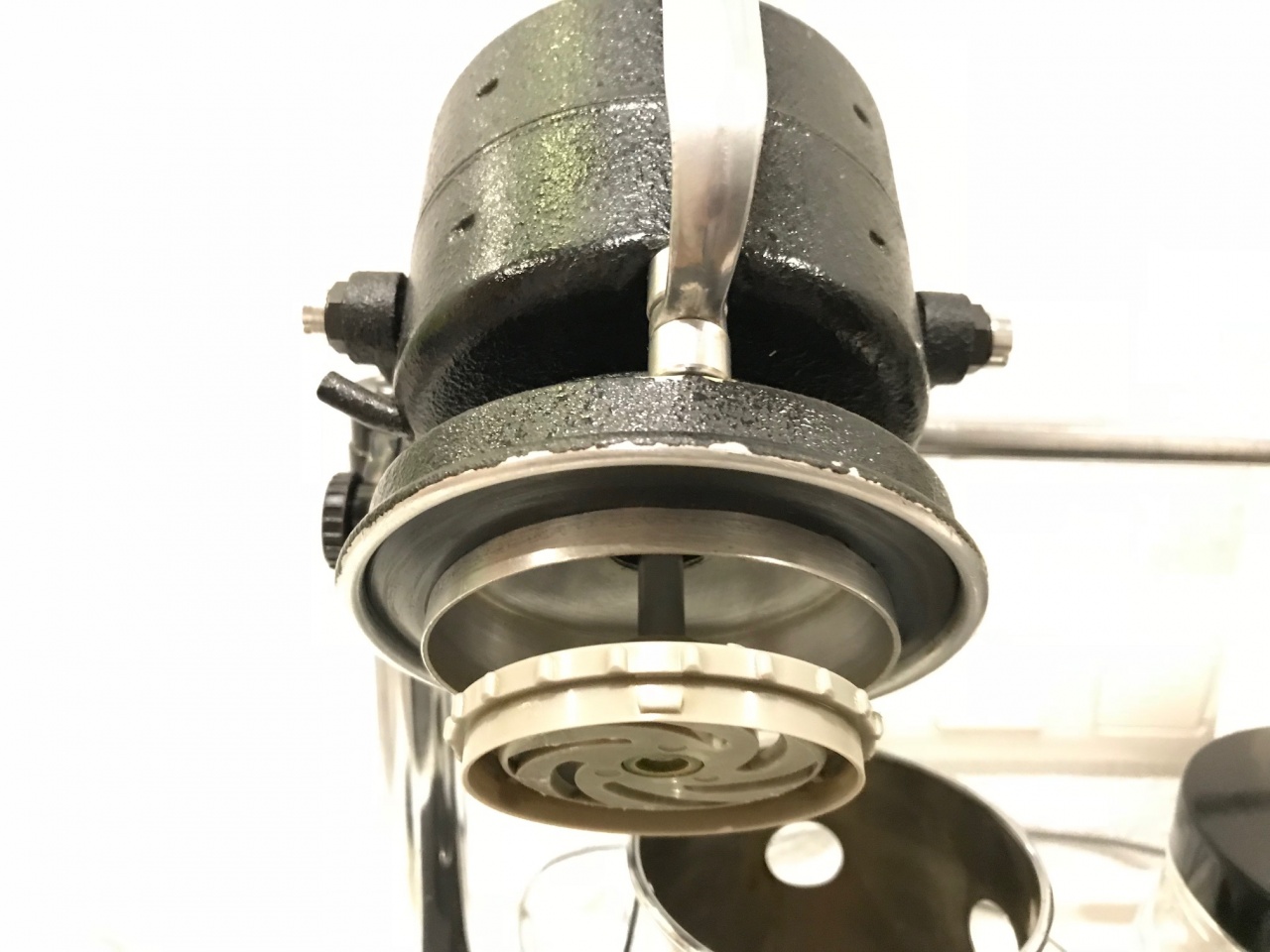

Мойка фирмы TOUTUN, французская кажется.

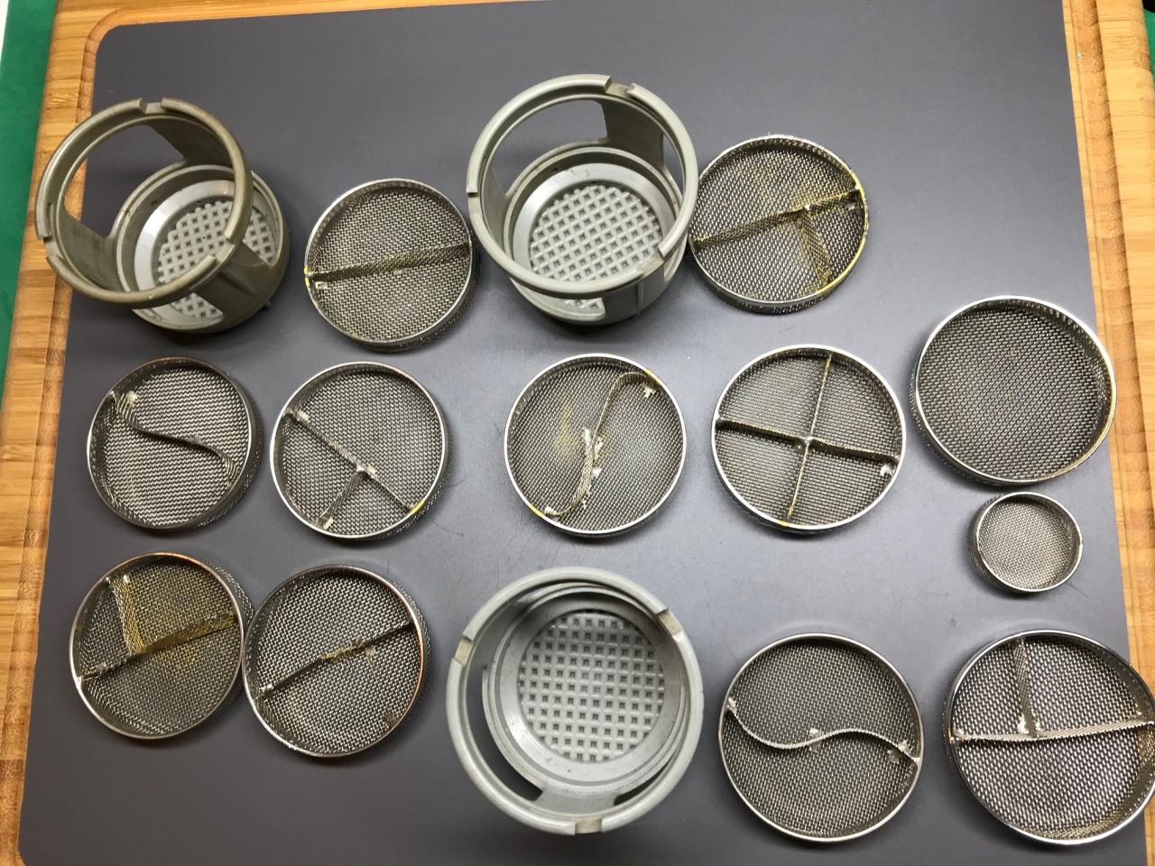

В комплекте шли три корзинки
