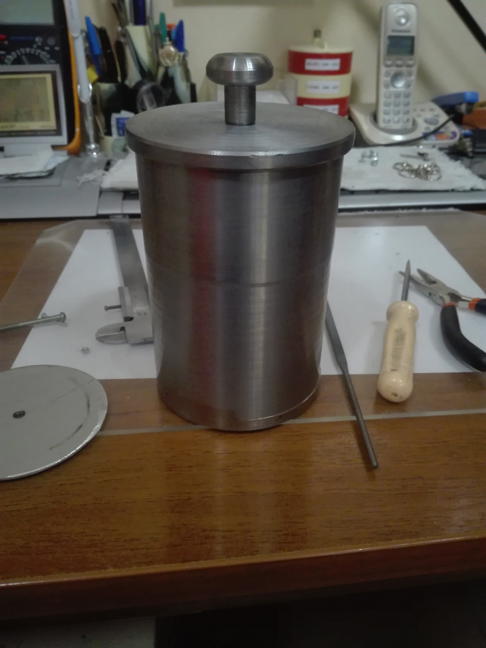

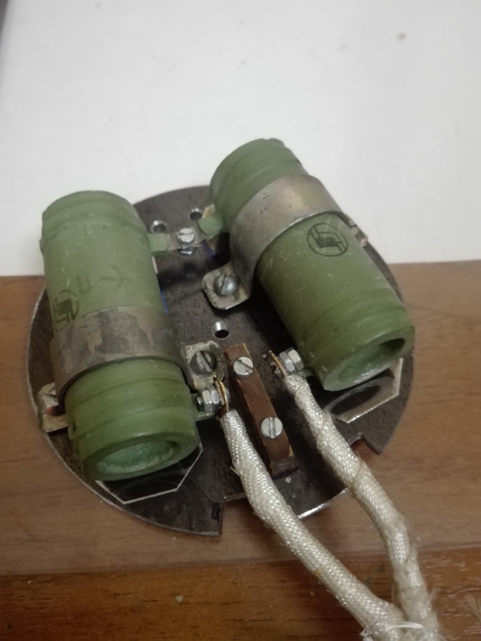

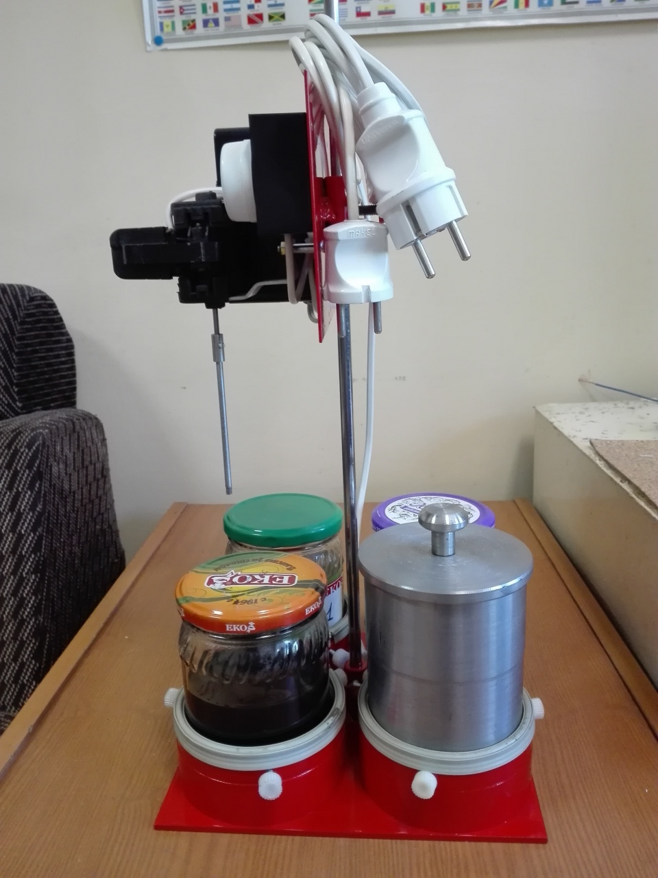

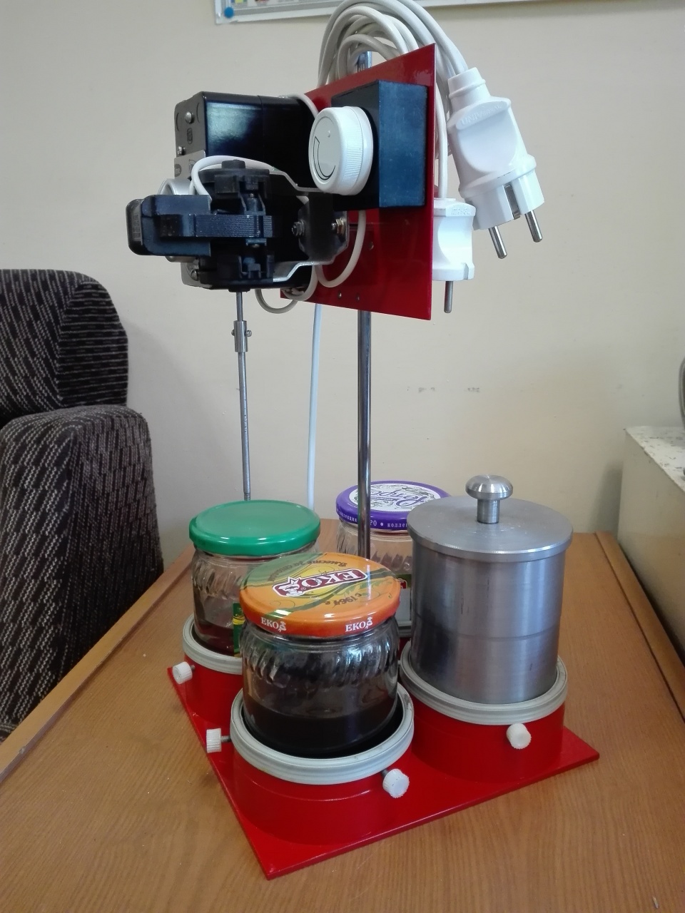

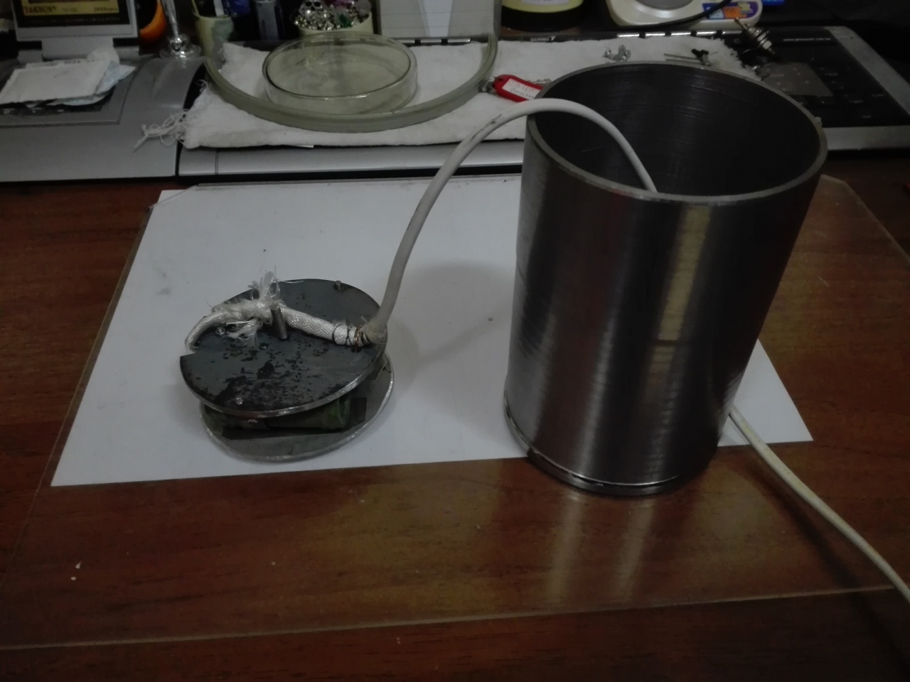

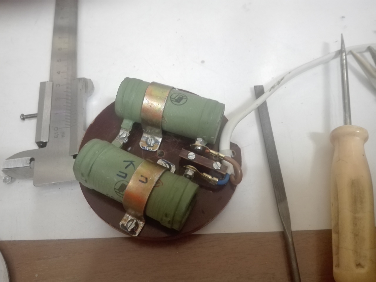

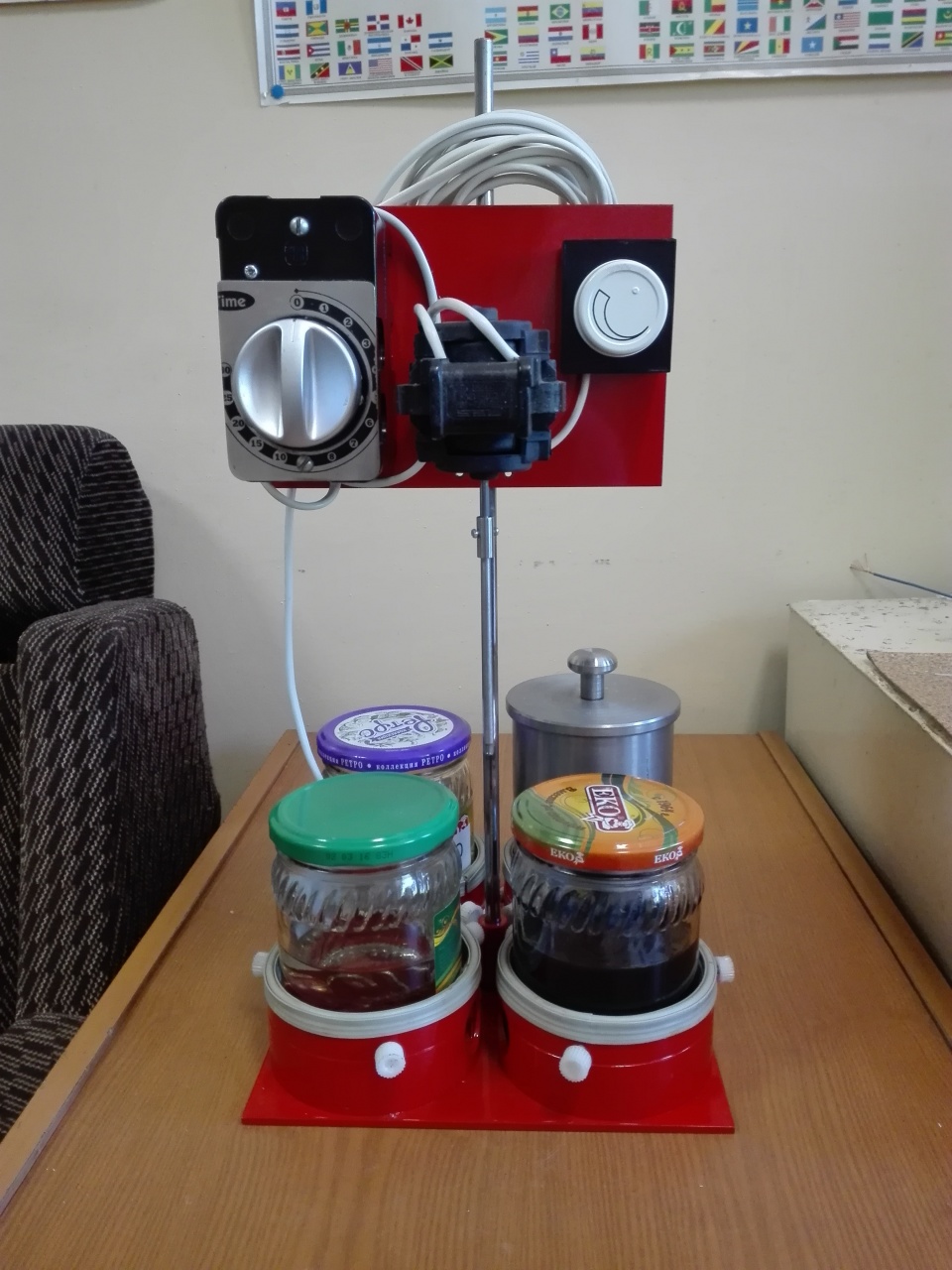

Ну вот наконец,машина доделана.
Перед вами окончательный вариант.Добавлена камера для сушки деталей и старый двигатель,который был на предыдущей машине я поставил сюда.
Пару слов о сушильной камере.В качестве нагревателя использованы два резистора типа ПЭВ по 470 ом,соединённых последовательно.Первоначально ставились по 330 ом,но они оказались слишком мощные и за время цикла мойки (10-15 мин.) температура в камере нагревалась до 90-95 градусов.С сопротивлениями 470 ом,температура 60-70 гр.,что вполне достаточно.
С уважением,Виталий.

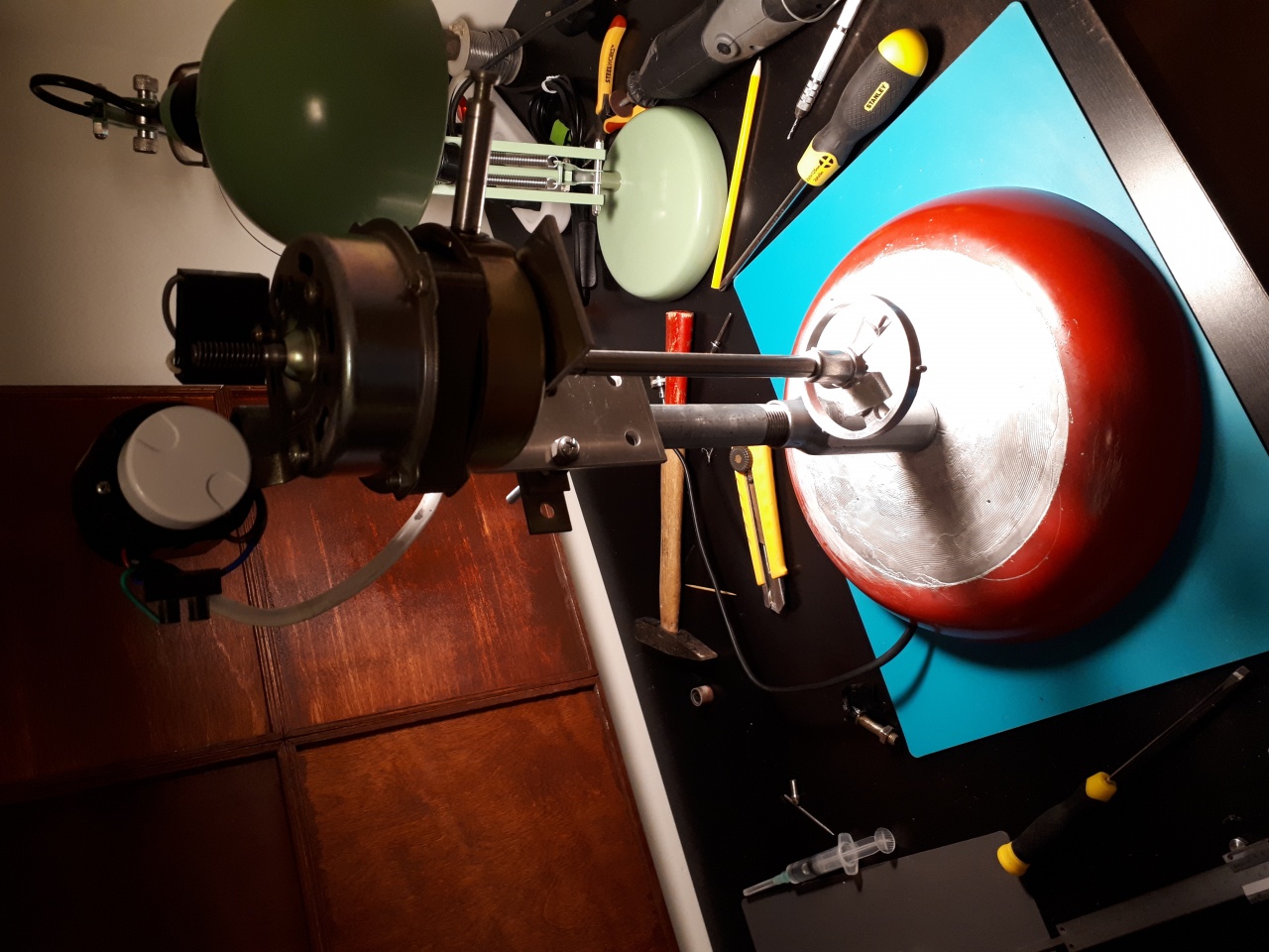

Вот мой вариант, в процессе изготовления, за основу взята старая алюминевая скоровода 26 см, стойка из сантехнической трубы и сгонов, осталось подобрать банки, пропилить под них посадочные места, и потом тонкая подконка покраска и т.д.

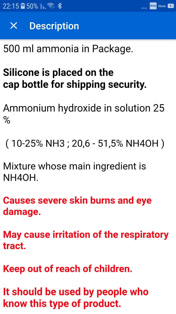

Кто понимает химические формулы подскажите, этот гидроксид амиака подходит для моющего раствора.

Сообщение от Vladi19 Посмотреть сообщение
...этот гидроксид амиака подходит для моющего раствора.
Добрый вечер!
Да, подойдет, полностью.
С уважением, Душан
