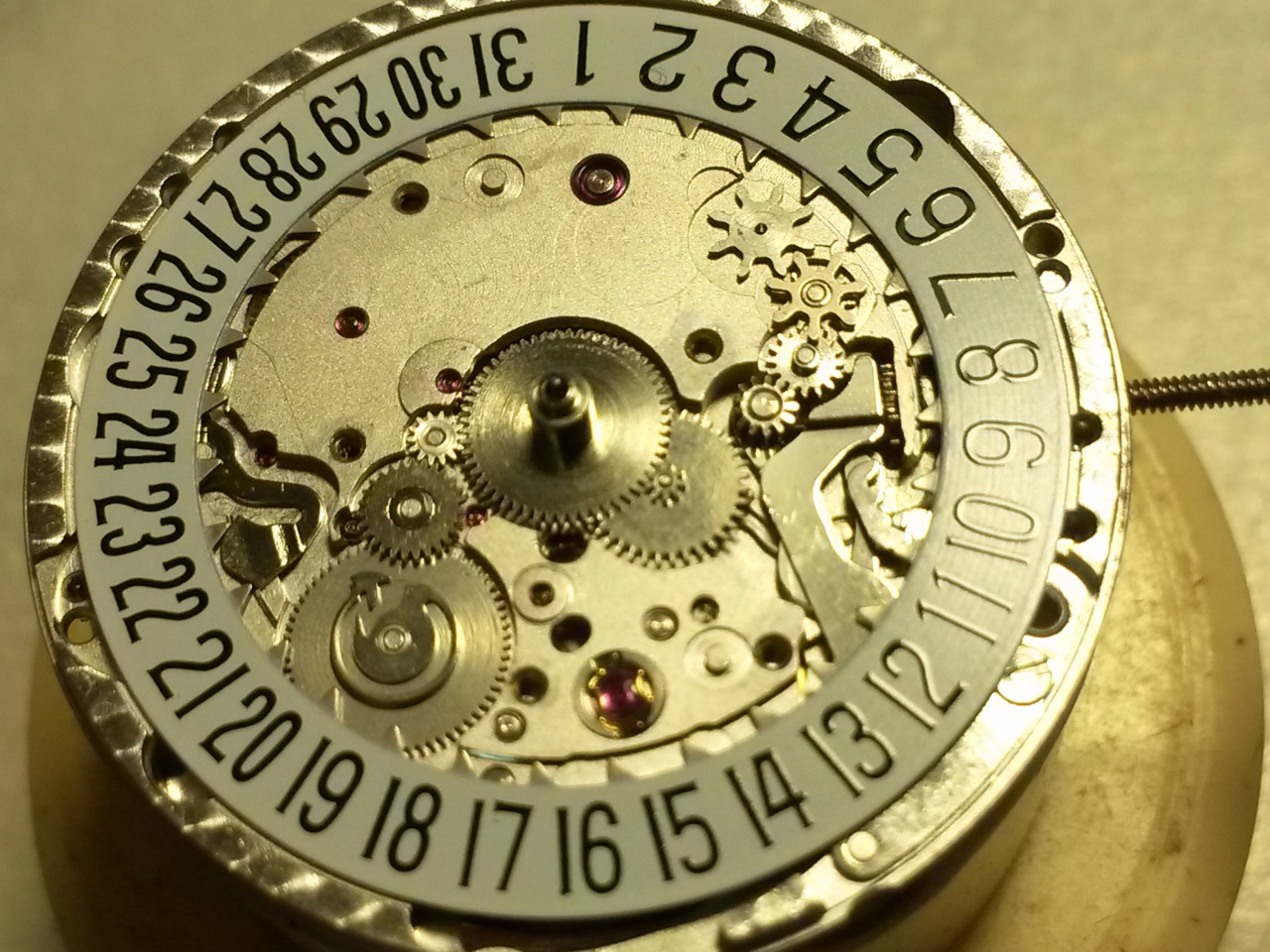

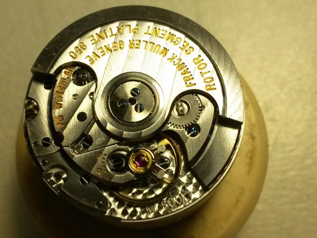

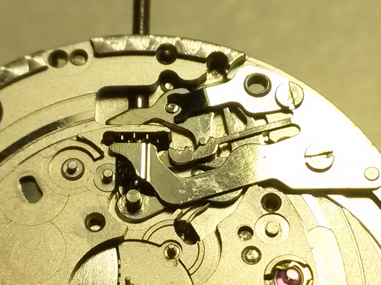

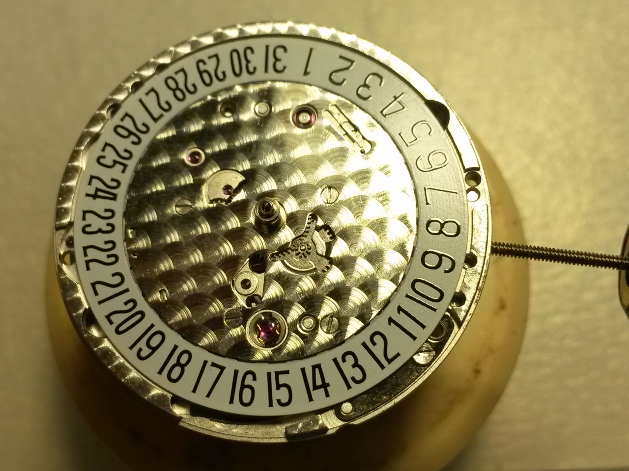

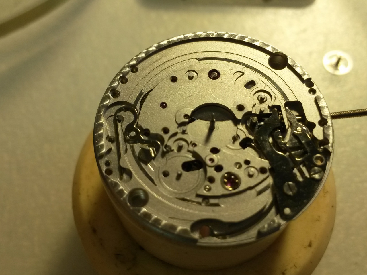

Сообщение от Anth Посмотреть сообщение
Оно ж вроде одинаковые калибры..?
Знакомьтесь, Soprod A10

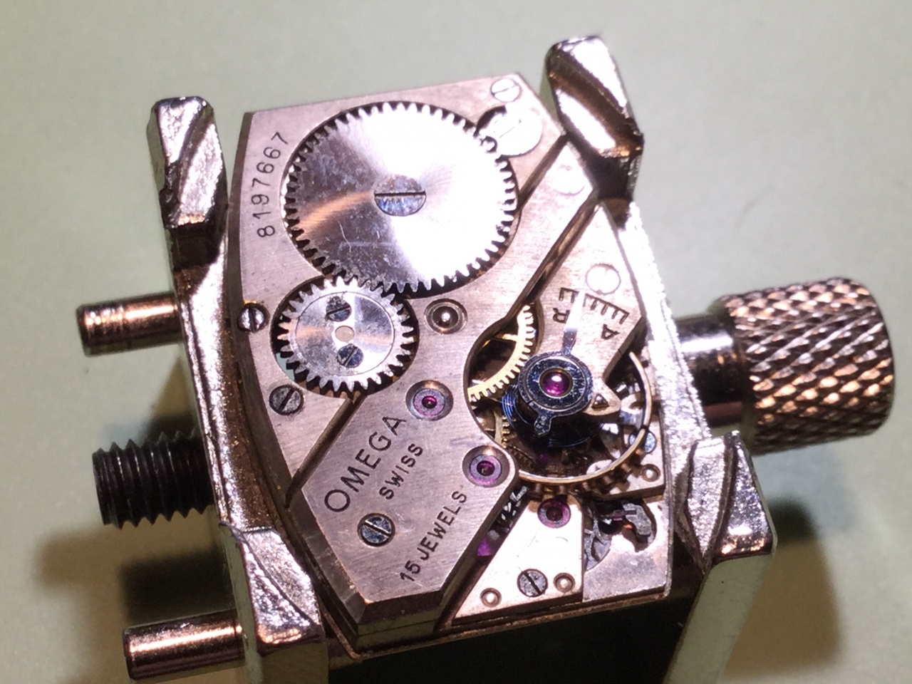

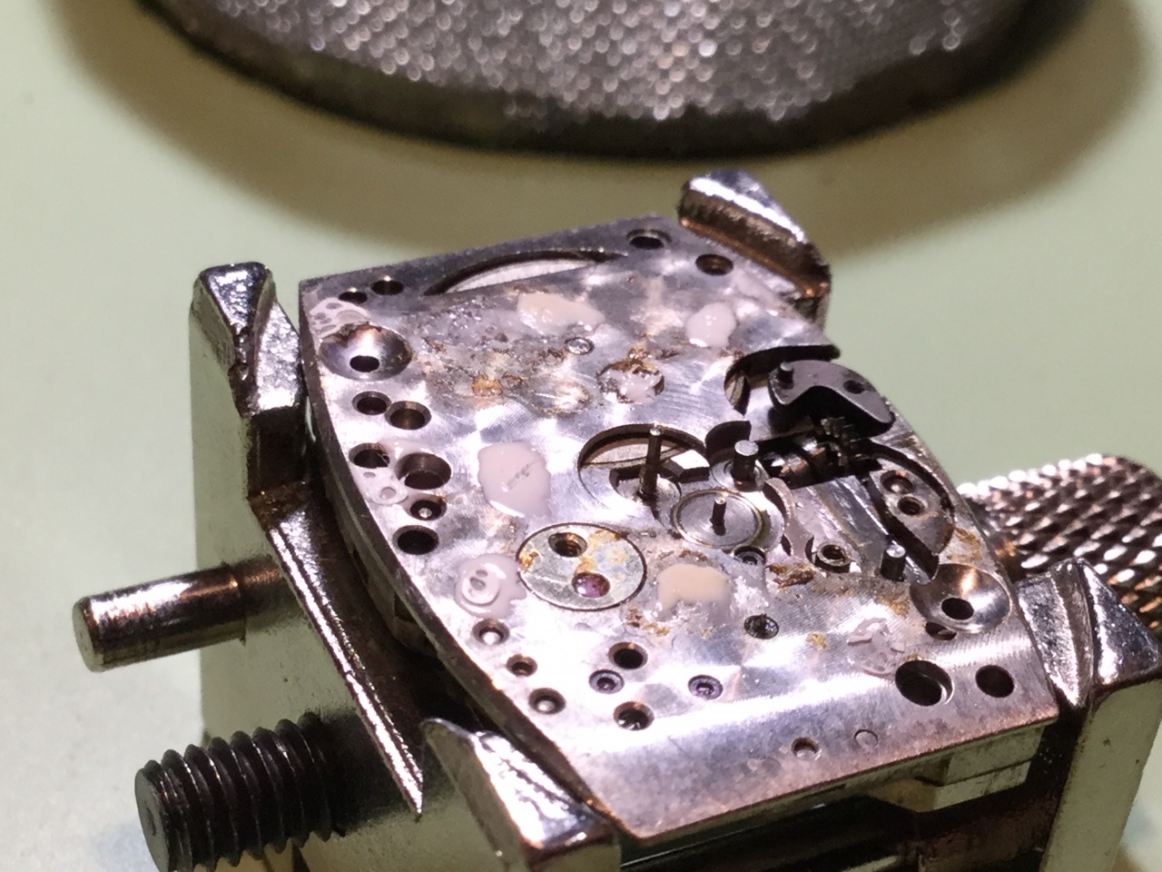

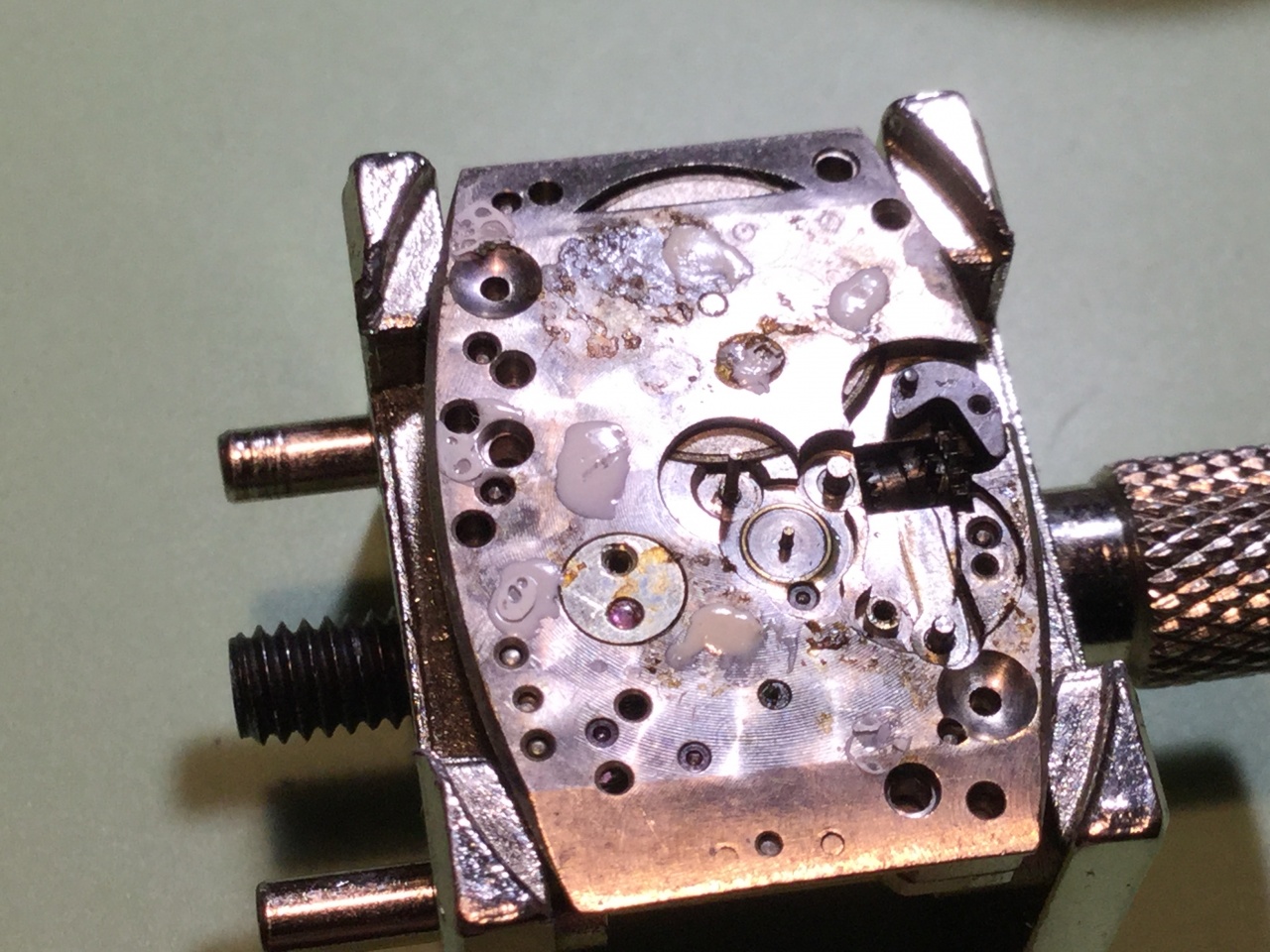

А я вот спросить хочу.
Делал вчера омегу, старую, как мамонт. Так вот на платине со стороны циферблата кроме засохшего масла было налито что то вроде краски белого цвета. Явно неслучайно. Что это и зачем? Вроде очистил все это... но все таки

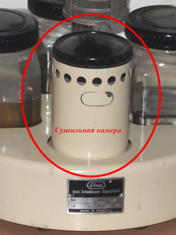

Сушка в моечной машине основана на подогреве стакана керамическим резистором вот нашел 200 ом-ный резистор мощностью 50 ватт его можно подключить в сеть 220 вольт на прямую и поместить под жестянной банкой моечной машины. Поделитеси опытом конструкции сушилки . Всем заранее благодарен.

Сообщение от Vladi19 Посмотреть сообщение
Добрый день!
В метальной трубе нужного размера, на дне, находится нагреватель малой мощности, он нагревает воздух который проходит вверх и выходит из камеры, как бывает в дымовой трубе, в то же время когда корзина вращается высыхают детали в ней.
С уважением, Душан

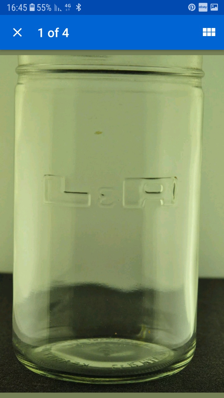

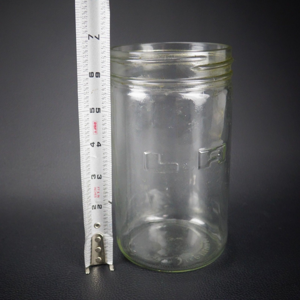

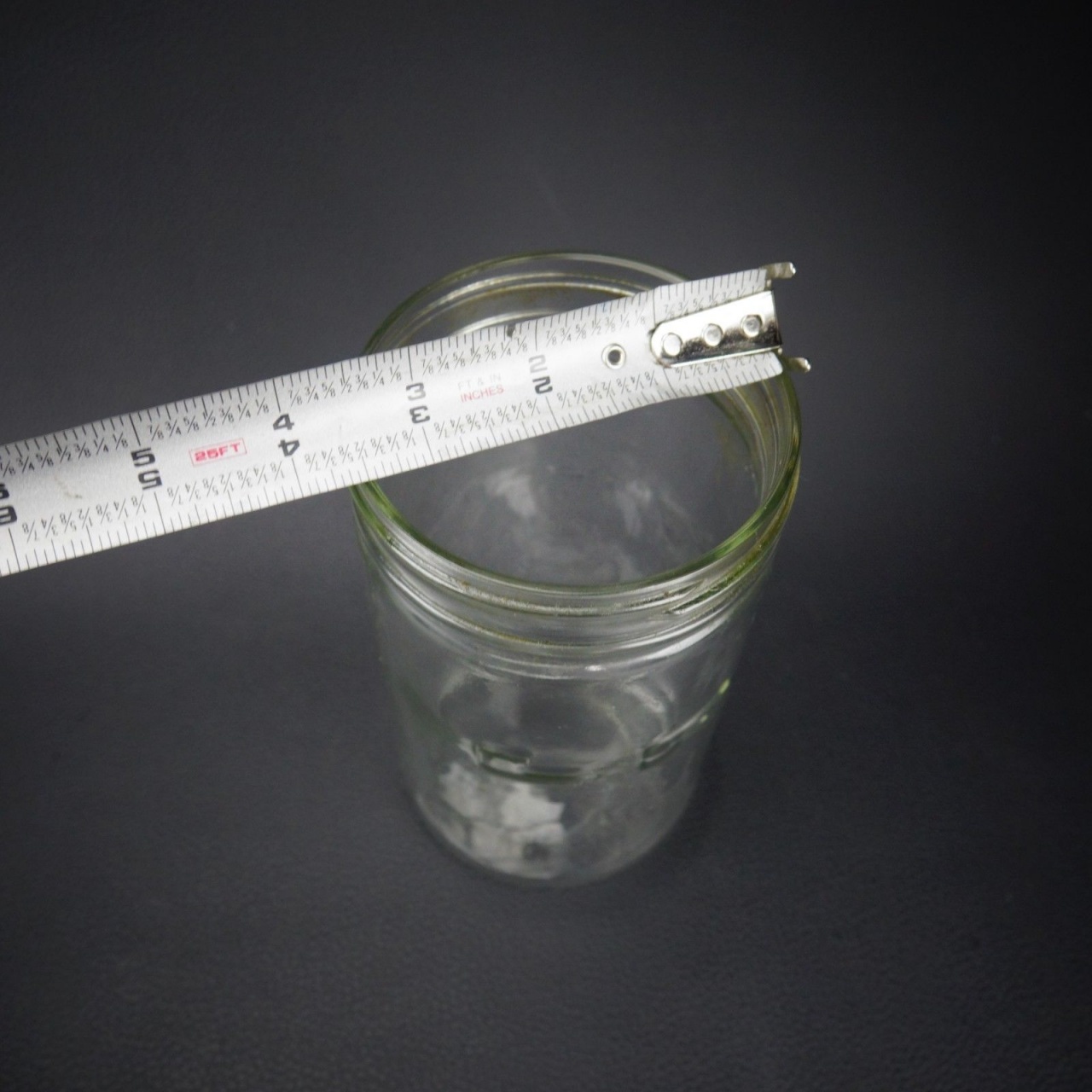

Просьба к владельцам моечных машин L&R Master или Mastermatic поделитесь размерами стеклянной банки машины
Высота и диаметр, и смещение оси корзины и оси банки, всем откликнувшимся заранее благодарен.
  #338
Старый 17.05.2018, 17:11
Душан Грујић Душан Грујић вне форума
Светлая память.. R.I.P.
Регистрация: 25.05.2008
Адрес: Белград, Сербия - Sydney, Au
Сообщений: 5,165
Сказал(а) спасибо: 839
Поблагодарили 9,719 раз(а) в 3,311 сообщениях
Просьба к владельцам моечных машин L&R Master или Mastermatic поделитесь размерами стеклянной банки машины Высота и диаметр, и смещение оси корзины и оси банки, всем откликнувшимся заранее благодарен.
Добрый день!
У меня нет L&R моечной машины, поэтому картинки банки с размерами с интернете.
С уважением, Душан

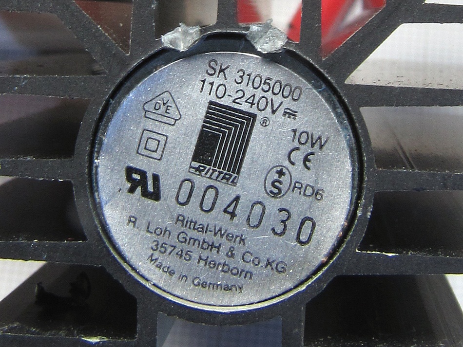

Добрый вечер!
Я сейчас как раз конструирую для своей машины сушильный стакан и как раз за основу для подогрева взял керамический резистор.Эксперементировал с разными номиналами и могу сказать,что резистор на 200 ом маловат.Во-первых получается огромная мощность.(Около 250 вт.)Во-вторых такой резистор долго не прослужит.Я пробовал ставить на 200 ом,правда мощностью не 50 Вт,а 25.За полминуты он раскалился докрасна.Дальше эксперементировать не стал,чтоб не сжечь.После долгих подборок остановился на сопротивлении в 660 ом.(Примерно 70-75 Вт.)Этого достаточно для нагрева воздуха в стакане.(В моей конструкции)Но,для быстрого нагрева я поставил два сопротивления последовательно по 330 ом.Либо два параллельно по 1,2 Ком.

Сообщение от krasavchik Посмотреть сообщение
Добрый вечер!
Советую приобрести резистор на 220 В, мощностью 10 или 25 Вт. На изображениях ниже показан нагревательный элемент мощности 10 Вт размера 35x45x75 мм, его сопротивление около 2100 Ом.
Обычно они используются в корпусах электронного оборудования, чтобы обеспечить достаточную температуру для поддержания относительной влажности примерно на 50% внутри шкафа (который установлен в местах, которые не нагреваются зимой). Разумеется, они связаны с датчиком влажности, который отключает их, когда относительная влажность внутри корпуса падает ниже 50%, что в нашем случае не требуется. Кроме того, они предназначены для излучения нагрева непрерывно.
Ниже показан нагревательный элемент полностью достаточен для шкафы объема 50 л когда монтирование на стене внутри объекта без отопления. По моему, это будет вполне достаточно для нагревания осушительной камеры, объема одного литра. Температура поверхности нагревательного элемента составляет 65 градусов Цельсия.
Нагревательный элемент следует включить в начале цикла очистки.
С уважением, Душан
