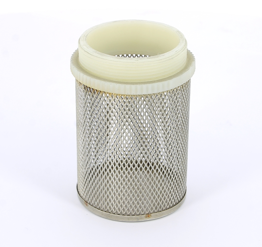

Сообщение от krasavchik Посмотреть сообщение
Я вот такие использую.Разного калибра.Самая маленькая для камней,бушонов,баланса и т.д..Но сетка в ней оказалась с слишком крупными ячейками.Два раза мыл нормально,на третий штифт градусника попал в ячейку и запутал спираль.Есть у меня сетка ещё мельче,надо ее приспособить.
От чего такие сеточки?

Сообщение от Surfik Посмотреть сообщение
Это из фильтров для обратного клапана разных диаметров.
Вот такого типа.
А маленькая,это сеточка для заварки.

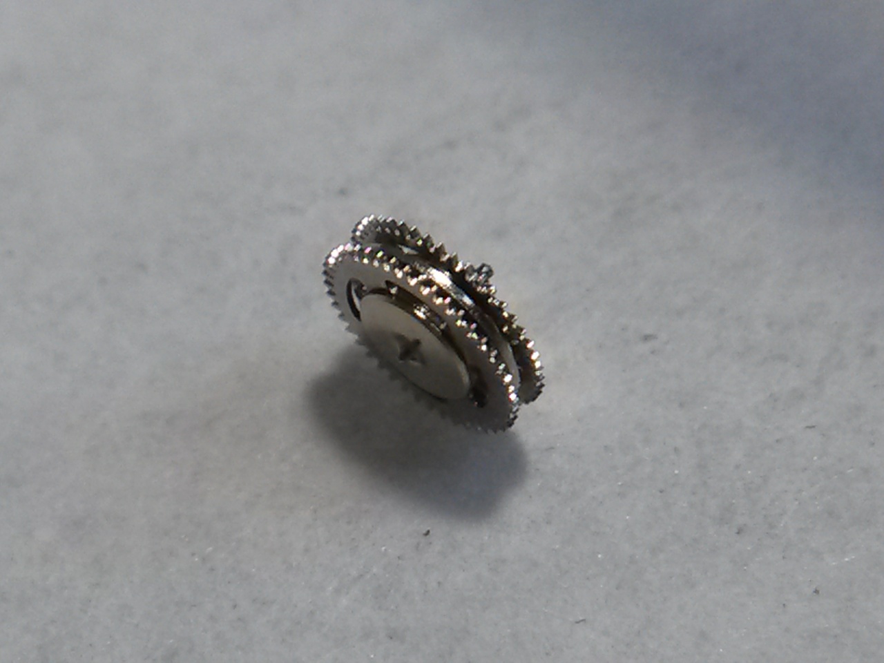

Soprod A10, реверсивная муфта.
Как обслуживается эта деталь, нужно ли эпиламирование?
Заранее спасибо.

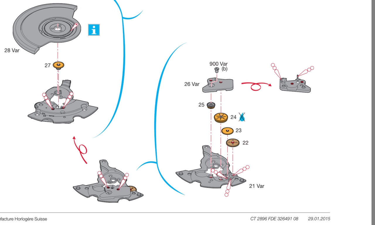

Сообщение от Graf Посмотреть сообщение
Заранее спасибо.
Вообще интересно, мануал говорит, что при сервисе эти колёса вообще не моются, а если они очень загрязнены, то меняются на новые которые поставляются с уже нанесённой оригинальной смазкой...
Думаю, нужно смазать смесью бензина и масла... но тогда эпилам не нужен?

Сообщение от Anth Посмотреть сообщение
Я так и делал, просто аккуратно ватной палочкоЙ промывал цапфы бензином, и в камни давал свежую смазку.
Уважаемый Anth, Вас не затруднит скинуть мануал на Soprod A10 полностью. Только это мануал на 2892 по моему.
Спасибо заранее.
Спасибо заранее.
Дружище, вот здесь проще все скачать: https://www.eta.ch/en/our-products/mechanical-movements
Там выбираем калибр и дальше на синюю кнопку.
Оно ж вроде одинаковые калибры..?
"... Ходят слухи, что самый известный калибр Soprod A10 (альтернатива ЕТА 2892, в котором маркировка «А» так и означает Altanus, то есть «альтернативный») был на самом деле разработан Seiko. Но в 2007 году Soprod купила гонконгская группа Peace Mark, уже владеющая Seagull, и японцы убрали свои разработки подальше от любопытных китайских глаз. Между прочим, всего через год Peace Mark разорился, и Soprod вместе с калибром А10 перешел к испанской группе Festina...".
