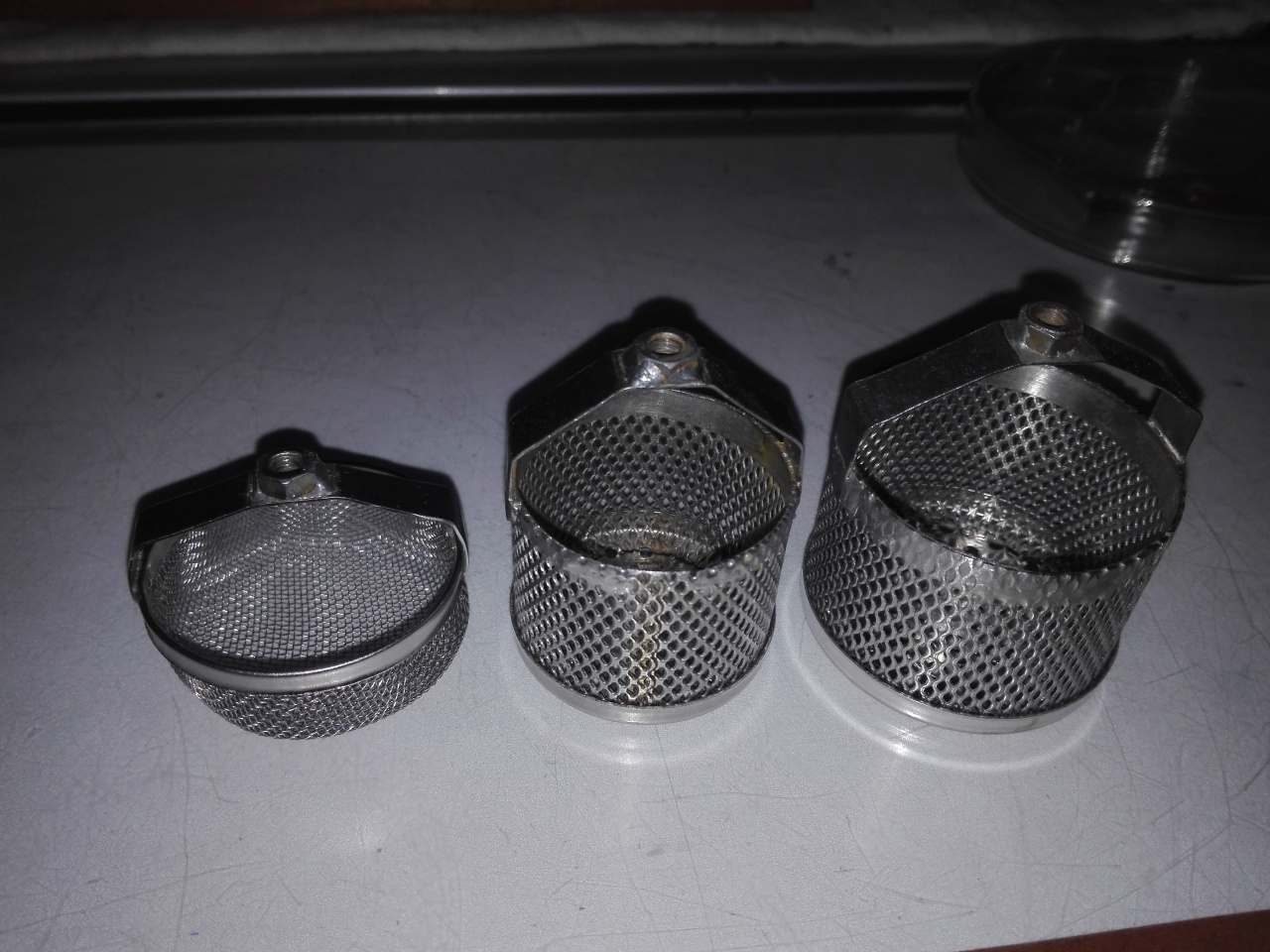

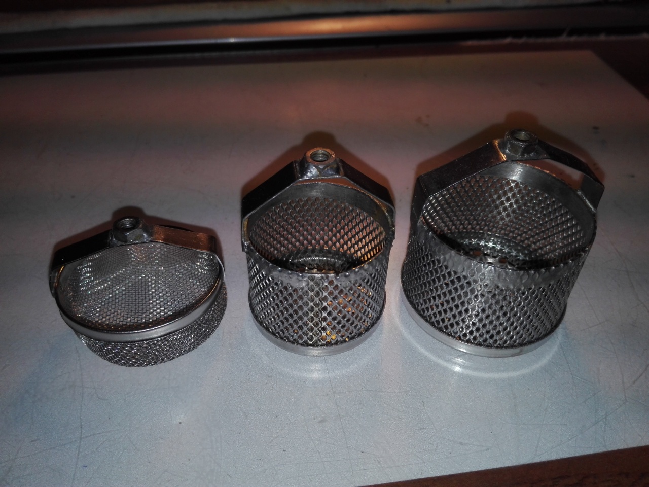

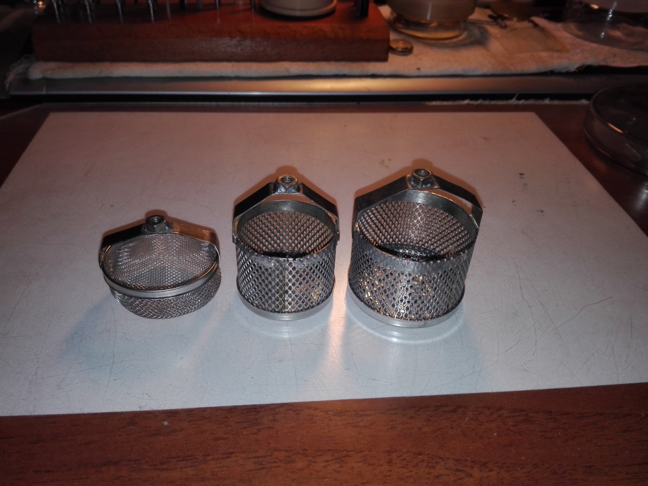

Я вот такие использую.Разного калибра.Самая маленькая для камней,бушонов,баланса и т.д..Но сетка в ней оказалась с слишком крупными ячейками.Два раза мыл нормально,на третий штифт градусника попал в ячейку и запутал спираль.Есть у меня сетка ещё мельче,надо ее приспособить.
