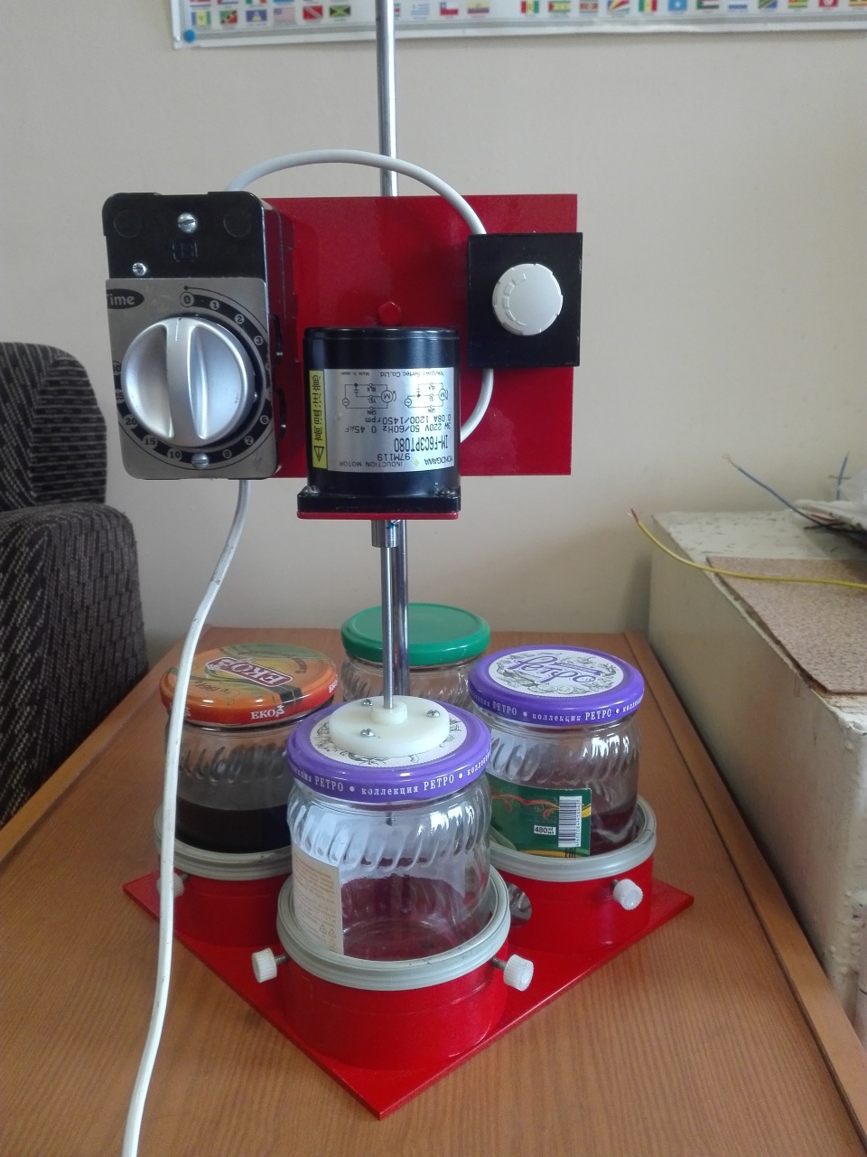

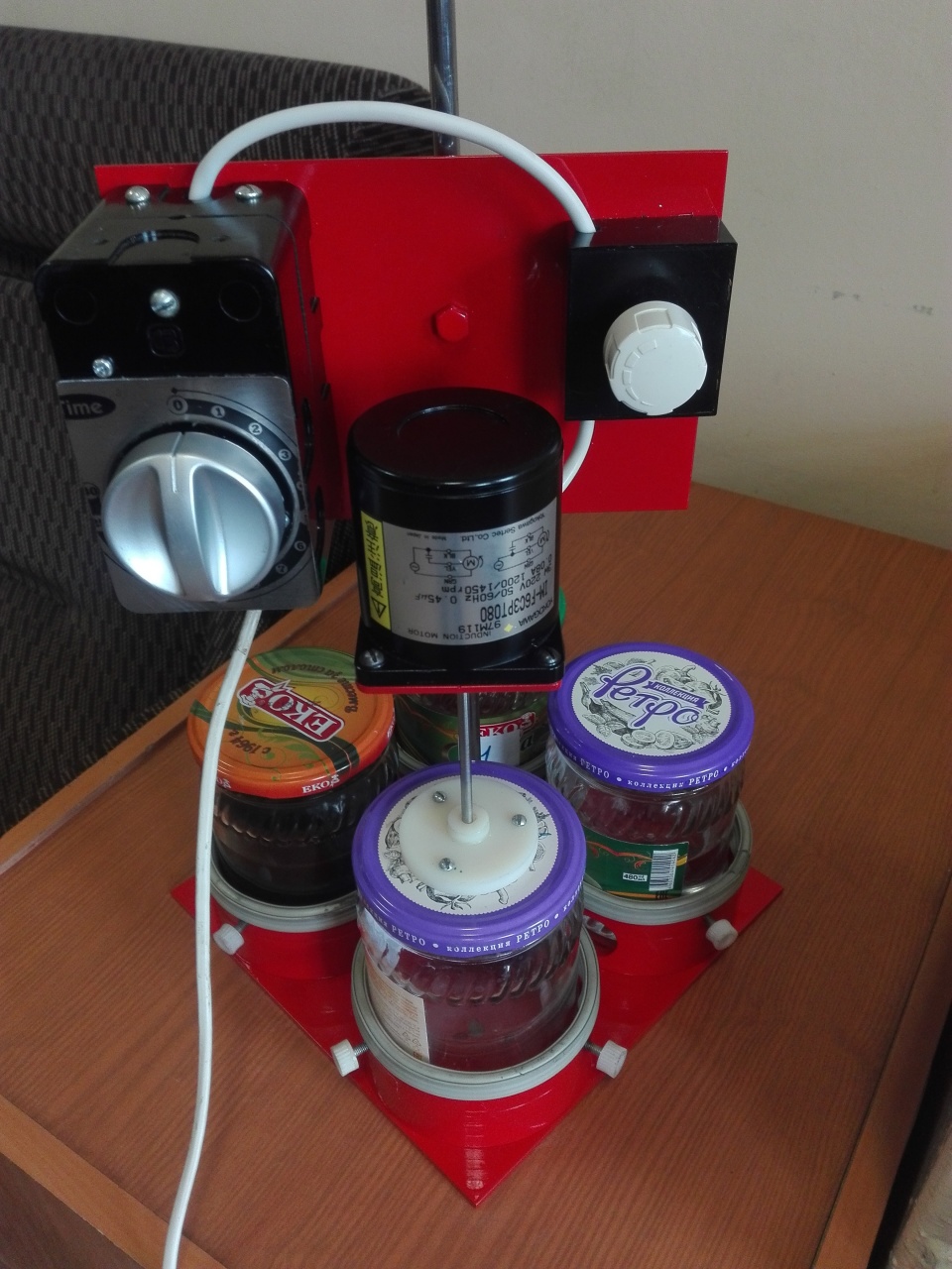

Итак,друзья,вторая часть рассказа о доработках моечной машины.
Как показала практика машина с одной банкой для мойки в работе оказалась не очень удобной и эффективной.А именно процесс смены банок с растворами между циклами мойки занимает слишком много времени.Поэтому я решил доработать агрегат дополнительными банками для мойки,ополаскивания №1,ополаскивания №2 и сушки.Так же,вместо программируемого таймера поставил обычный механический от СВЧ печки и новый мотор.Кстати,производства Japan
Из преимуществ.
1.Банки с растворами закреплены жестко,не надо их каждый раз менять и при установке центровать относительно вала.
2.Предыдущий таймер не имел обратного отсчёта и минимальной установки по времени менее 1 минуты.
И вот что получилось.
С уважением,Виталий.

Сообщение от krasavchik Посмотреть сообщение
...вторая часть рассказа о доработках моечной машины.
Хорошая получилась машинка, сделана просто и качественно и из вполне доступных материалов, сам все собираюсь сделать , что то подобное, теперь есть образец. Единственное, что вал я бы то же сделал короче. Спасибо.
С уважением Игорь.

Покрасить крышки банок и снять этикетки. Больше добавить нечего. Молодец.

В следующую итерацию добавить сушку с нагревателем и вентилятором)

Сообщение от Anth Посмотреть сообщение
Вот сейчас как раз над этим думаю.Последнюю,пустую банку,в которой сушатся детали,обдуваемые феном заменить на металлическую со встроенной спиралью для нагрева.
И вентилятор нужно, под спиралью. Сушка на порядок быстрее будет.

Я думаю, что банки должны быть квадратными. Их не зря такими делают - в них процесс мойки выглядит иначе. Банки я такие находил - под сыпучие продукты типа круп или сахара.
Согласен.И защита дополнительная для спирали от перегрева.)))
Сообщение от Андрей Бабанин Посмотреть сообщение
Была мысль поставить квадратные,как на Elma,тем более,что и банки такие можно найти побродив по супермаркету...Но я делал мойку из подручных материалов и понял,что найти квадратные держатели для банок,да еще по размеру вряд ли получится.С круглыми всё оказалось намного проще)))
Сообщение от I gor Посмотреть сообщение
Тоже склоняюсь к такому решению.Такая длина вала даёт небольшое биение на конце и соответственно вибрацию корзины.
Хотя,если посмотреть с другой стороны с такая вибрация может лучше отчищать детали.
Получается как бы моечно-вибрационная машина.
Хотелось бы услышать на этот счёт мнение профессионалов.
С уважением ко всем,Виталий.
