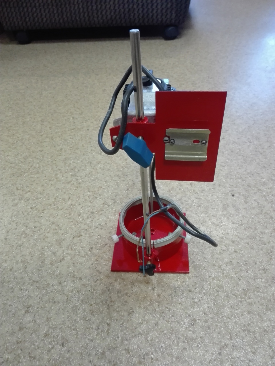

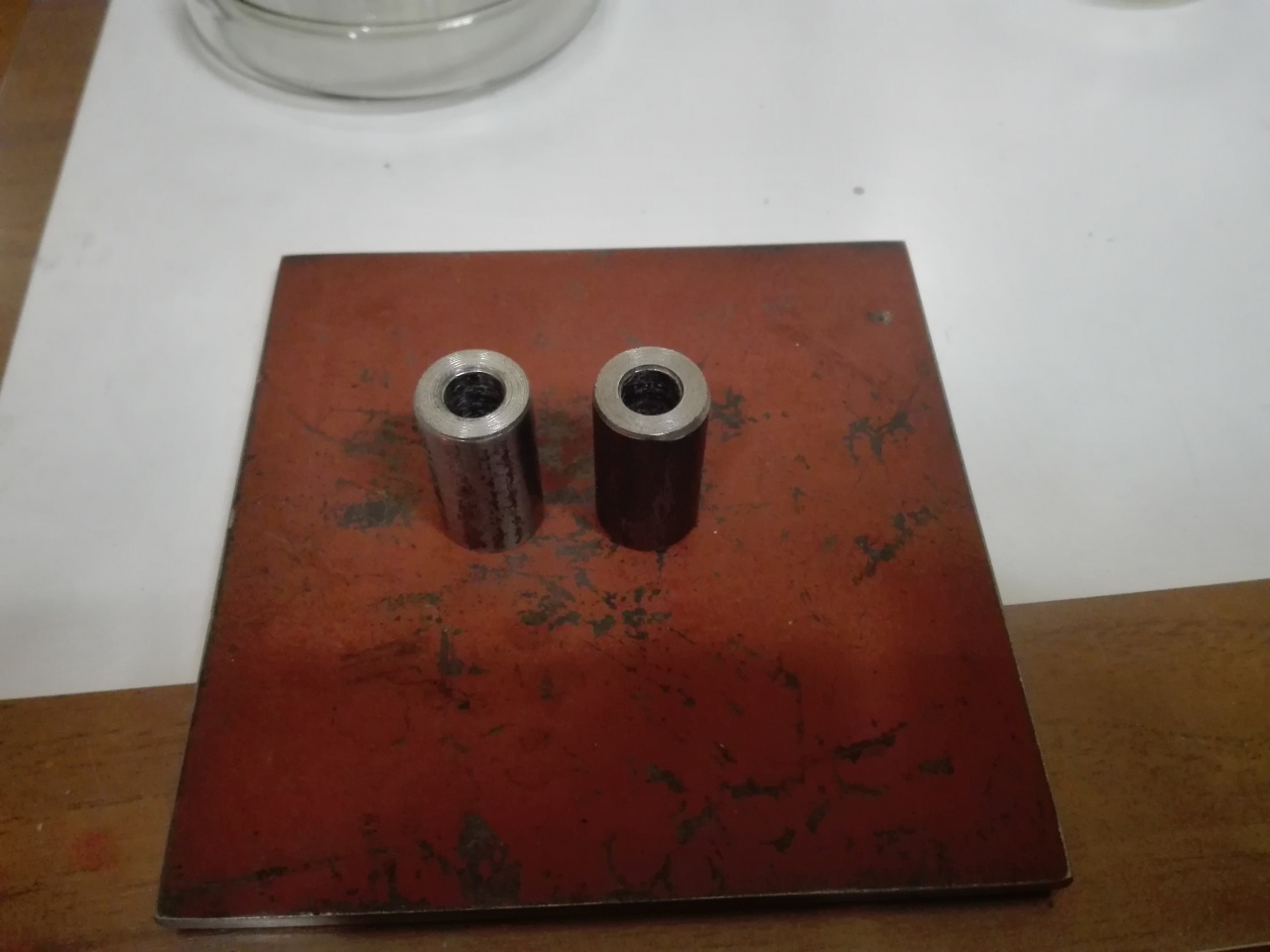

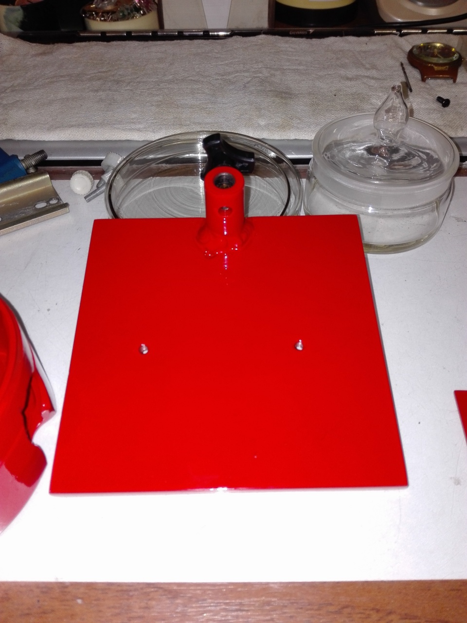

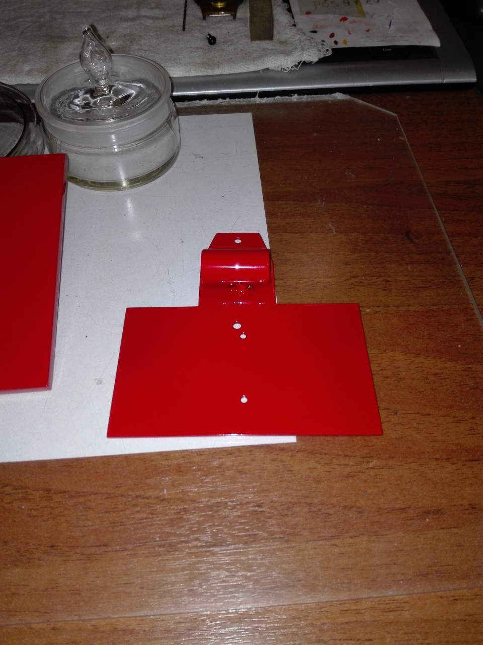

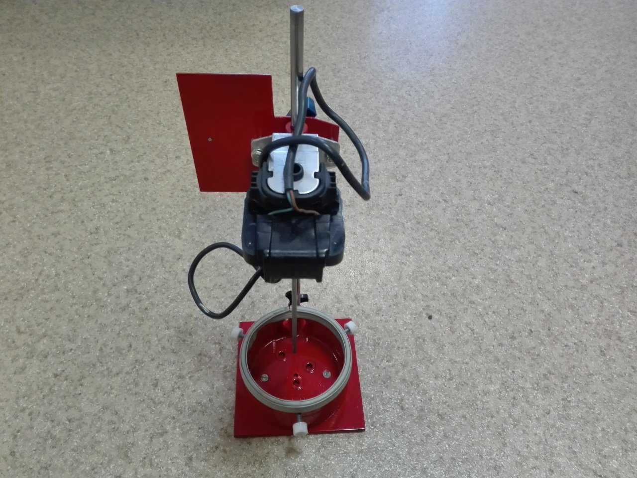

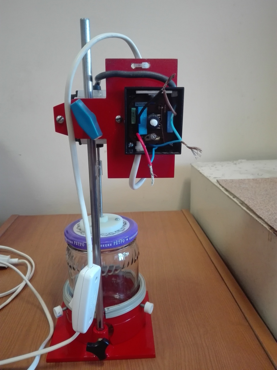

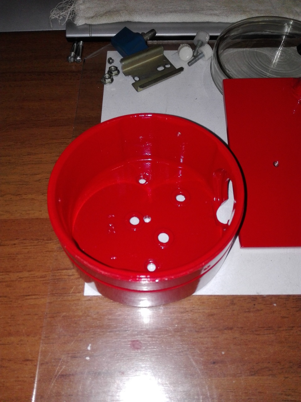

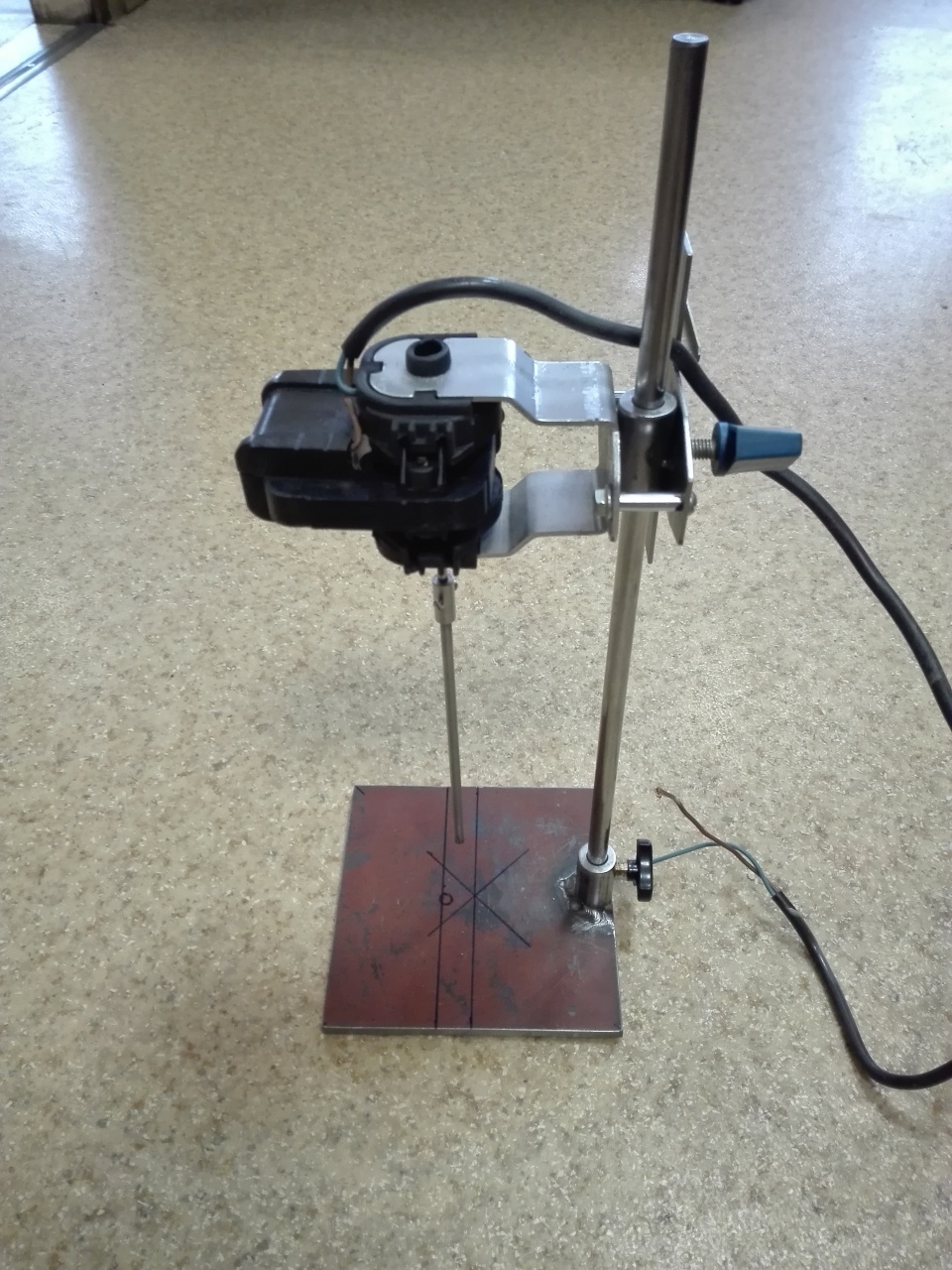

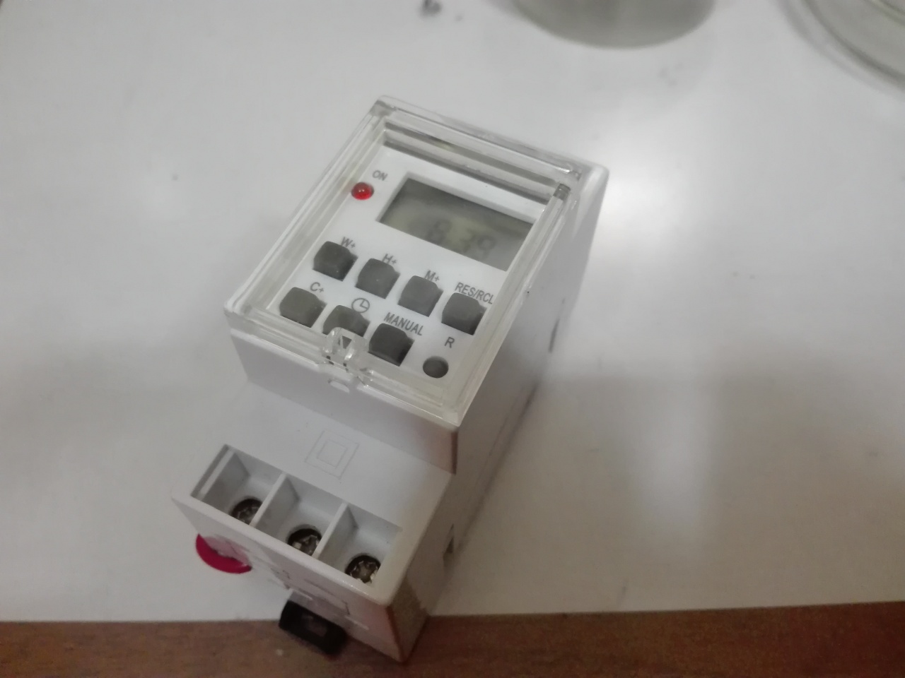

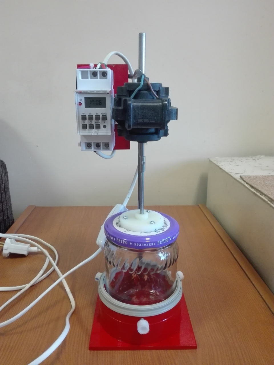

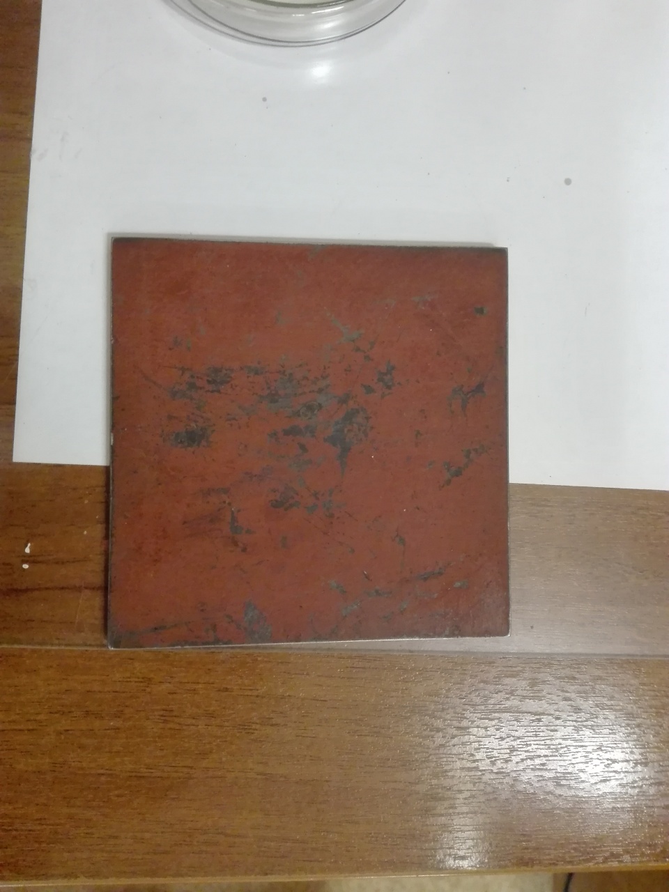

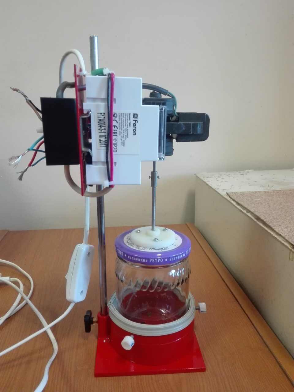

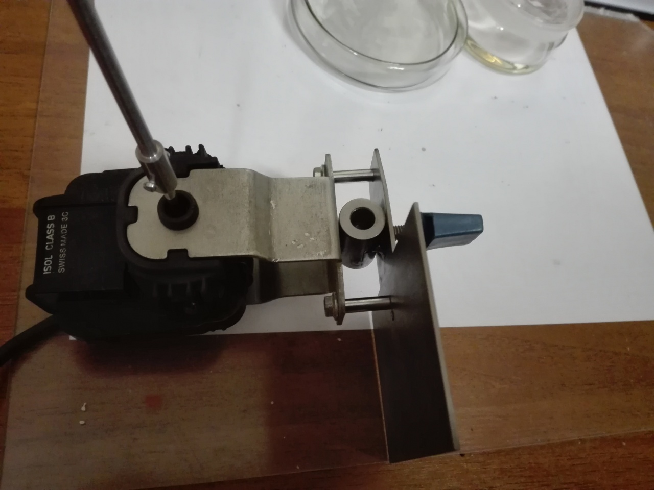

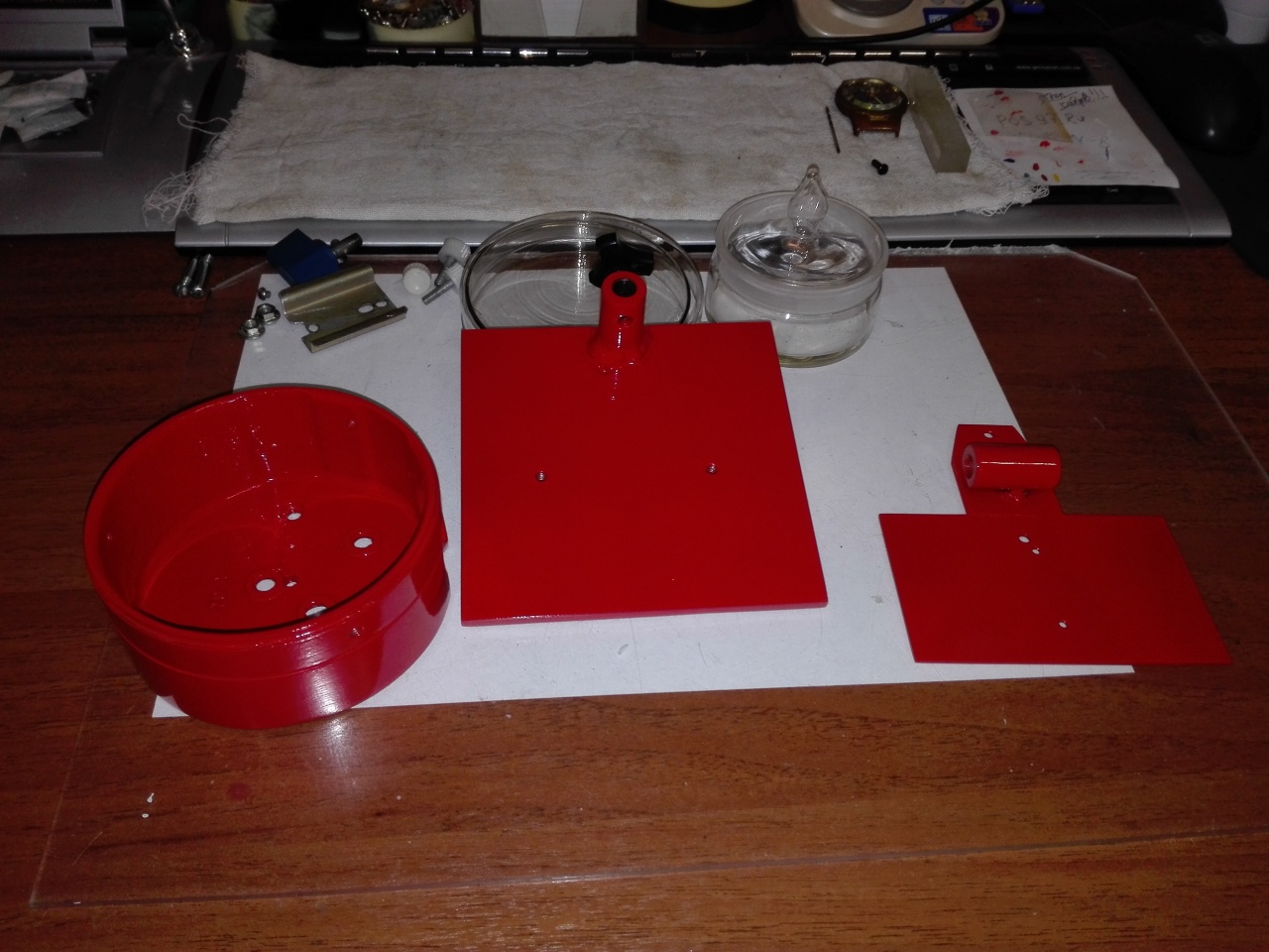

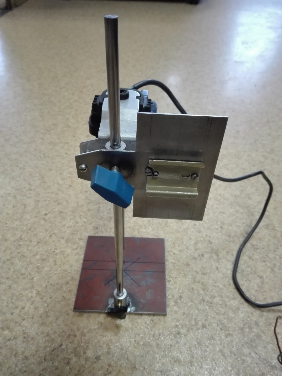

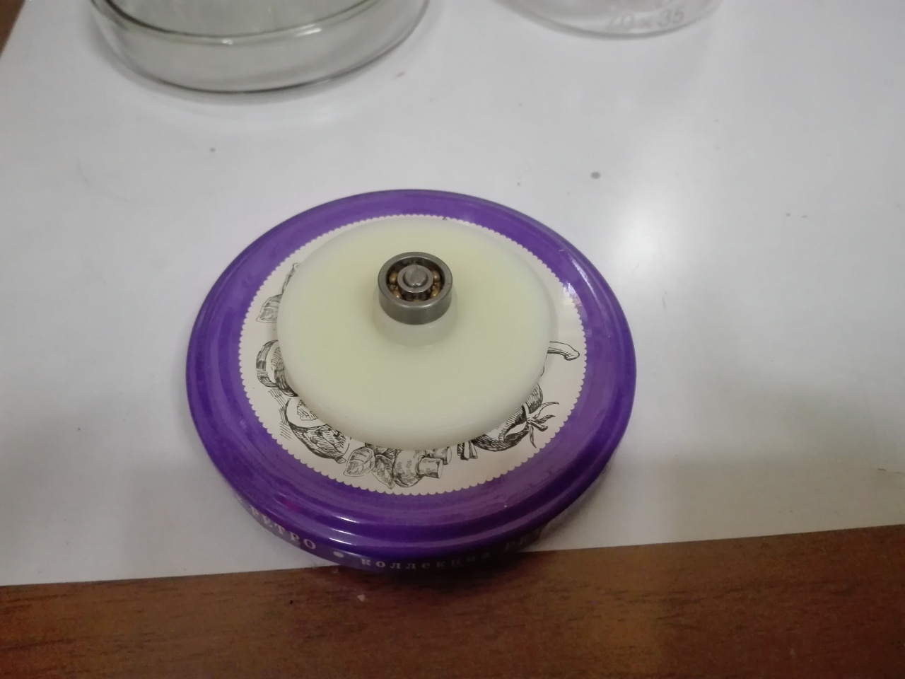

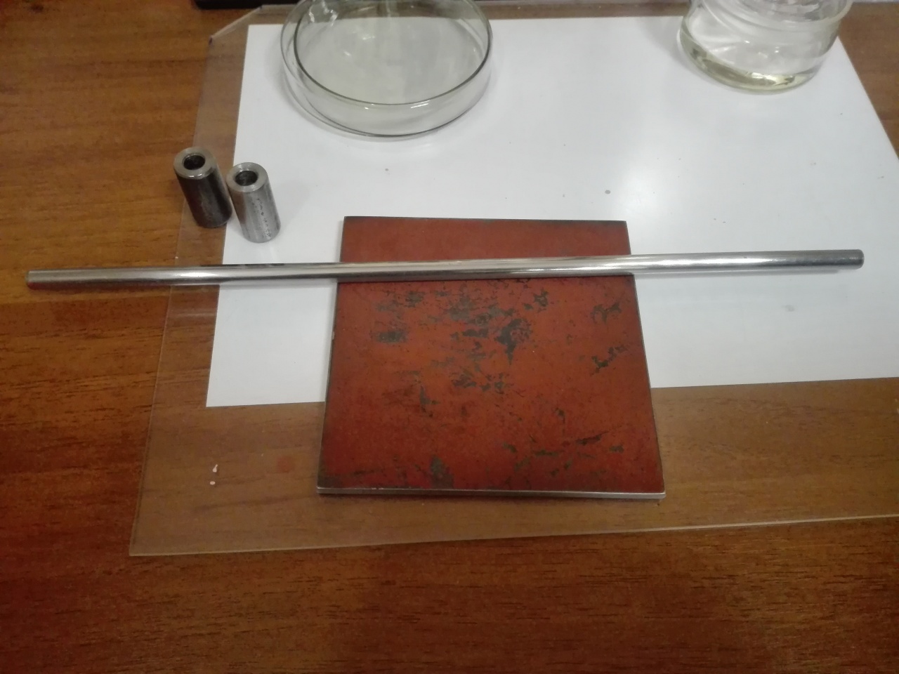

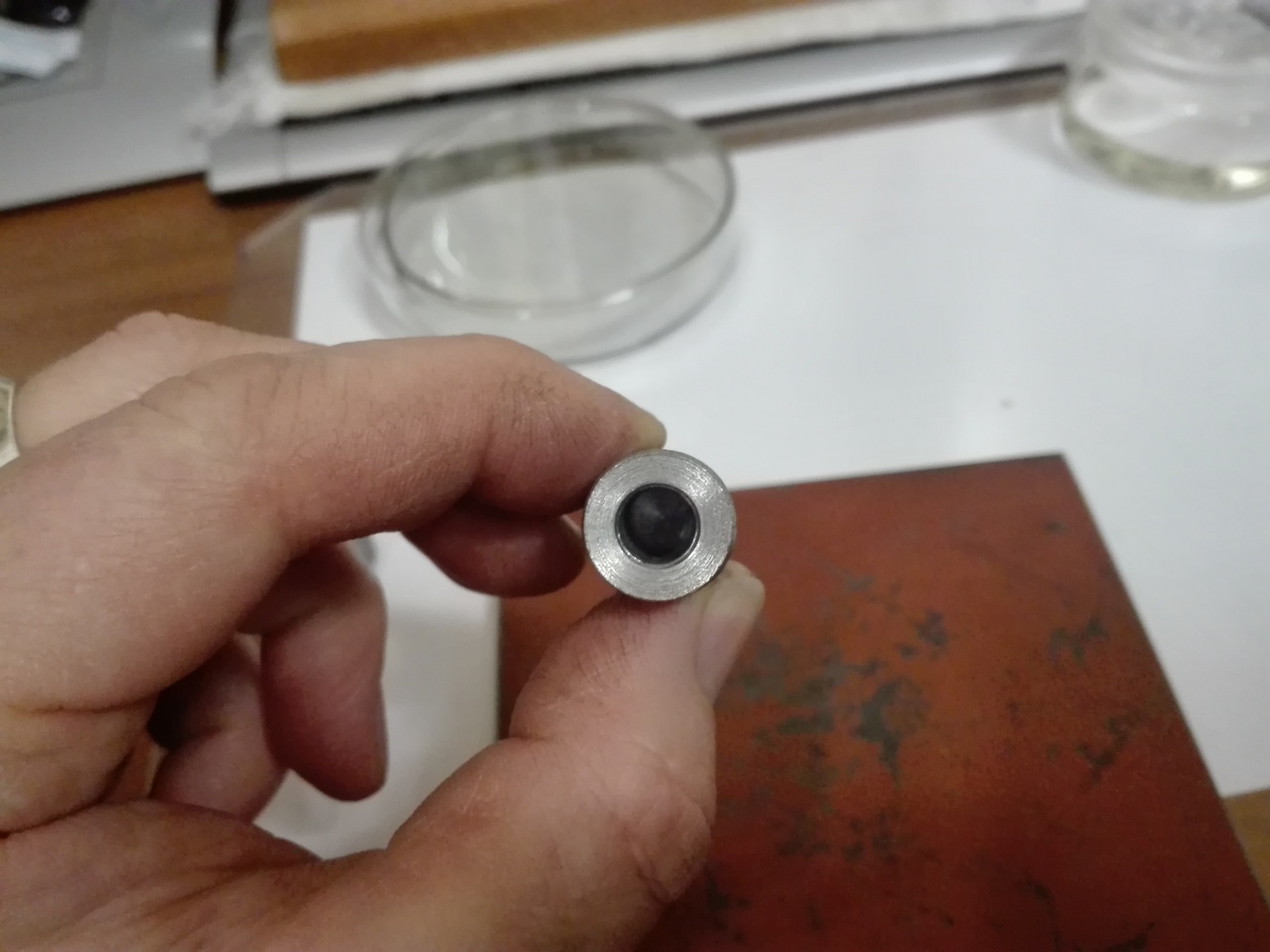

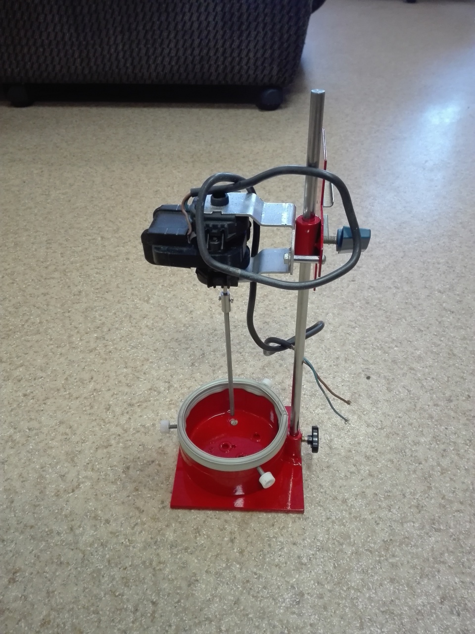

Механическая мойка для мытья механизмов.
Ну вот наконец доделал я мойку.Моет механизмы идеально,за рецепт приготовления раствора в очередной раз спасибо Душану Владимировичу)))
Сперва конечно хотел купить ультразвуковую,но т.к. цены на них высоковаты,а я простой любитель,то пришлось конструировать самому.Хотя,когда мойка была готова и использована несколько раз,конструкцию пришлось переделывать.Но об этом потом.
А пока пару слов по изобретению,если кто то захочет сделать что то подобное.
За основу взята металлическая пластина толщиной 5 мм.Стакан под банку с жидкостью от обычного манометра,которые ставятся на теплоцентралях.(с небольшой доработкой).Двигатель на 220 v,даже не могу сказать от чего,валялся на работе,ждал своего часа.Подозреваю,что такие,или типа таких ставились на вертушки проигрывателей в советских радиолах.В качестве регулятора напряжения для регулировки вращения мотора использован диммер от освещения.Таймер-программируемый,на 8 программ,так,что можно запрограммировать сразу весь цикл мойки.Но в работе оказался не очень удобным,при доработках машины я от него отказался и использовал обычный механический таймер от СВЧ,подобрав для него подходящую коробку.Сильно не пинайте,если что не так...Да,есть видео работы машины,подскажите,как его выложить,что то никак не разберусь.
С уважением,Виталий.

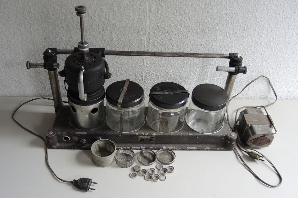

Сообщение от Vladi19 Посмотреть сообщение
Если кто-нибудь конструировал мойки самостоятельно, поделитесь пожалуйста своими техническими решениями.
Добрый день!
Вот, посмотрите картинки ниже, в смысле идеи как все является возможным для конструирования моечной машины для мойки часов. Возможны многочисленные вариации, даже добавление ультразвука для первой банки.
С уважением, Душан

Видео работы машины.
Обороты отрегулированы наполовину или даже меньше.
https://youtu.be/i9J25d9TI9Y

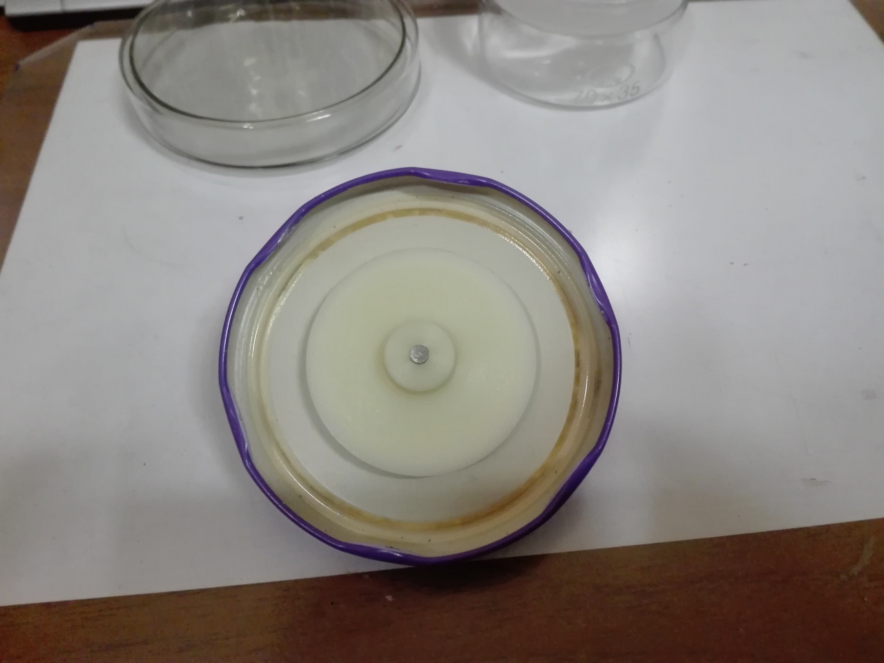

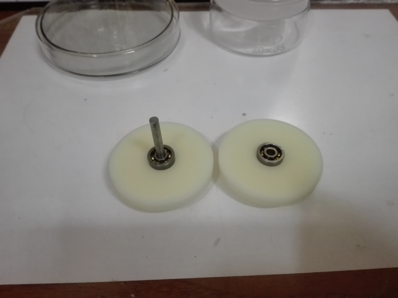

Мне очень понравилась ваша машина, посмотрел внимательно все фотки немного непонятна констукция крышки банки с подшипниками и пластиковыми шайбами.
Если можно поподробней, все остальное понятно.
  #300
Старый 21.04.2018, 21:49
Аватар для krasavchik
krasavchik krasavchik вне форума
Регистрация: 19.03.2017
Адрес: Щёлково
Сообщений: 305
Сказал(а) спасибо: 347
Поблагодарили 345 раз(а) в 91 сообщениях
Спасибо большое!)))
Пластиковые шайбы или точнее накладки на крышку сверху и снизу были задуманы для усиления крышки.Кроме того,внутри шайб проточены пазы и туда были вставлены подшипники (в верхнюю и нижнюю шайбу) для лучшей центровки вала.Но на деле эта конструкция оказалась не эффективной и от неё пришлось отказаться.Из всего задуманного оставил только верхнюю накладку,с диаметром отверстия примерно на 1/3 больше диаметра вала и то без подшипника.
