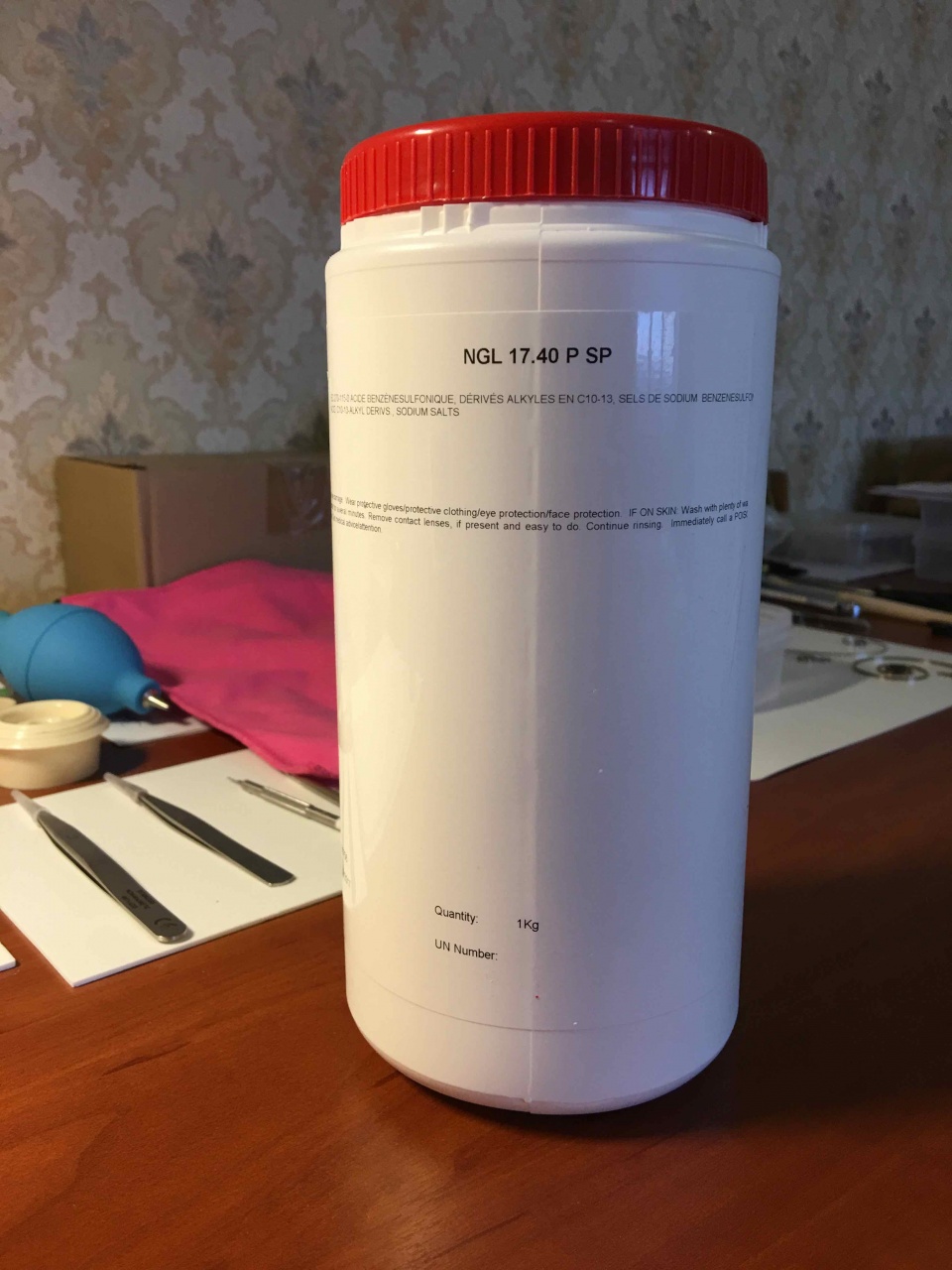

Добрый день! Вопрос к уважаемым мастерам часового дела: для мойки механизмов пользуюсь УЗМ "Сапфир-УЗВ-1,3/2". Моющее средство NGL 17.40 P SP. Полная процедура такая - 10 минут в УЗМ при температуре +50 градусов на 100 Вт, затем ополаскиваю в кастрюле с чистой теплой водой, затем сушка теплым воздухом, потом в изопропиловый спирт, затем снова сушка теплым воздухом, затем в бензине, и сушка естественным путем. После такой мойки замечаю (через лупу х10) появление легкого налета ржавчины на торцах трибов в местах соединения с латунными колесами, который в принципе, убирается Rodico. Что я делаю не так? Или появление легкого налета ржавчины допускается, ведь все таки детали моются в воде?

Здравствуйте!
Не уверен - подходит ли Ваше средство для мойки часовых деталей.
И ещё:
1. Никогда не мойте детали в УЗМ в чистой воде (вместо моющей жидкости).
2. Ополаскивание водой должно длиться не более 1-2 минут.
3. Нельзя сушить детали досуха после ополаскивания водой, нужно быстро сбить воду (до 30 сек.), чтобы большое её количество не попадало в изопропиловый спирт. При помещении в изопропиловый спирт остатки воды моментально в нём растворяются.
4. Не держите детали в изопропиловом спирте дольше чем 10 минут, т.к. растворённая в нём вода даже в небольших концентрациях очень здорово реагирует с чистым металлом.
Эти правила основаны на горьком личном опыте, если их соблюдать, то ржавый налёт появляться не будет.

Добрый вечер!
Это средство вообще не подходит для очистки часов.
Вам не нужно после очистки в правильной моечной жидкости использовать воду для промывки. Все что надо использовать это от двух до трех ванны изопропилового спирта. Ржавчина любого уровня не допускается.
Первое промывание, с изопропиловым спиртом, делается с целью вытеснения воды, водоизмещение, вода остается со спиртом. Затем следует вторая и, если необходимо, третья ванна изопропилового спирта.
Использованный изопропиловый спирт не надо выбрасывать после его использования, его можно перечистить без перегонки. Именно, изопропиловый спирт не смешивается с солевыми растворами и может быть отделен от водных растворов, добавление кухонной соли (NaCl) вызывает концентрированный изопропиловый спирт, чтобы он мог разделиться в отдельный слой.
Посмотрите процесс очистки в механической машине, нажмите здесь, он в сути ни в чем не отличается от автоматических процессов в модерных машинах с выбором процесса очистки с УЗ, или с вибрационным или с вращающим или комбинированным.
К сожалению, простенькая УЗ ванна не предназначена для очистки наручных или карманных часов.
С уважением, Душан
