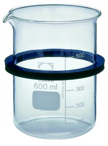

Сообщение от Nakim Посмотреть сообщение
Корзинку хочу сделать для УЗ-мойки,чтобы детали можно было разложить в корзине,а корзину поместить в баночку,а баночку в УЗ мойку,для того что бы ускорить процесс во первых и во вторых для того чтобы после раствора детали можно было высушить струей тёплого воздуха (например феном),а далее бензин и так далее
Добрый день!
Вам корзина не нужна, вообще.
Советую Вам сделать что то похоже то, что показано на фото ниже, размеры могут быть таковыми чтобы целое приспособление можно было поместить в лабораторною баночку как показано на второй картинке.
С таким способом можно легко перейти из одного до другого сосуда не изменяя содержимую жидкость.
Что касается осушки теплым воздухом, изготовьте простую камеру из дерева или пластмассы, обеспечьте доход потока теплого воздуха сверху, медленно, а исход при дне, около камеры.
С уважением, Душан
