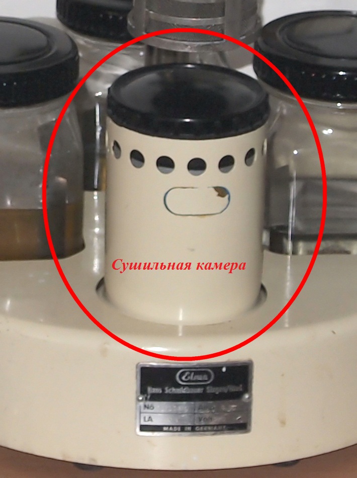

Про сушку только не понял,ведь в растворах обычно присутствует вода и детали долго сохнут,их нужно покрутить в пустой банке чтобы они быстрее высохли ?
В нижней части сушильной камеры, имеется нагреватель малой мощности, 90-120В, он нагревает воздух который проходит вверх и выходит из камеры, как бывает в дымовой трубе, в то же время когда корзина вращается высыхают детали в ней.
Сообщение от Nakim Посмотреть сообщение
А что тогда делать тем у кого только ультразвуковая мойка ?
Считаю что вероятно можно использовать вентилятор с нагревателем для сушки волос, или сделать что-то самому.
С уважением, Душан
Название: ELMA Super Elite Drying Chamber.jpg
