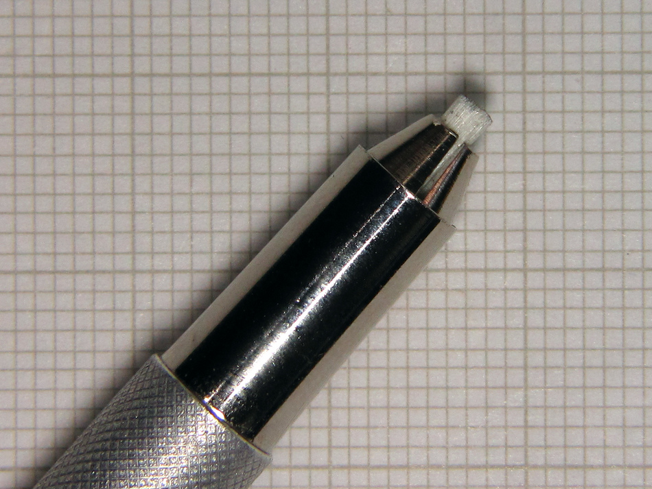

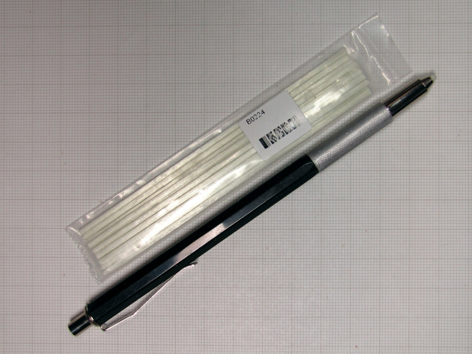

Одним из очень важных аспектов очистки часов является удаление ржавчины со всех части, если появились.
Многие вещи изменились в последних пару десятилетий, например у нас стало невозможным купить карандаши Кох-И-Нор с абразивной резинкой. Можно найти только китайские, но они просто гнилые.
Нормальные карандаши из стекловолокна являются слишком большими для мелких деталей, они 4 мм в диаметре.
Несколько времени искал замену, в конце нашел недорогое решение. Вставки из стекловолокна для старых механических карандашей диаметром 2 мм. Получилось быть очень полезным.
С уважением, Душан
Название: Fibreglass Eraser 01.jpg
ID:	1588207   Нажмите на изображение для увеличения
Название: Fibreglass Eraser 02.jpg
Эти 8 пользователей сказали Спасибо! Душан Грујић за это сообщение:

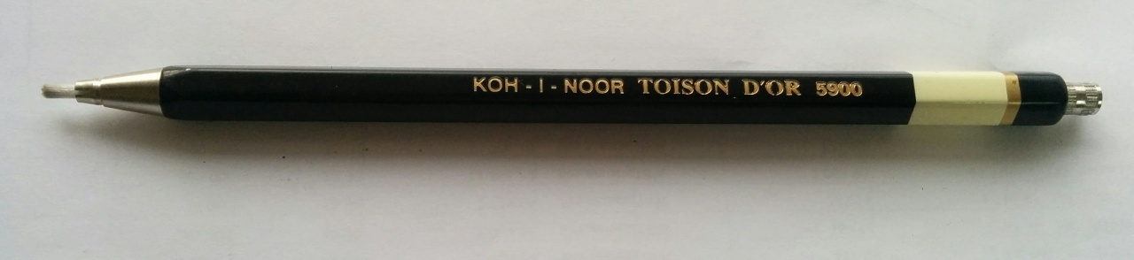

Тоже Koh-i-Noor и тоже 2 мм стержни из стекловолокна.

Сообщение от Андрей Крукович Посмотреть сообщение
Добрый день, Андрей!
Я на уме имел карандаши с резинкой в их середине, как на фото ниже. К сожалению, новые Koh-i-Noor (на фото - выше) поставляются только с мягкой резинкой, не с абразивной (на фото - нижний карандаш).
Предпочитаю тех с абразивной резинкой, более чем стекловолокно.
С уважением, Душан

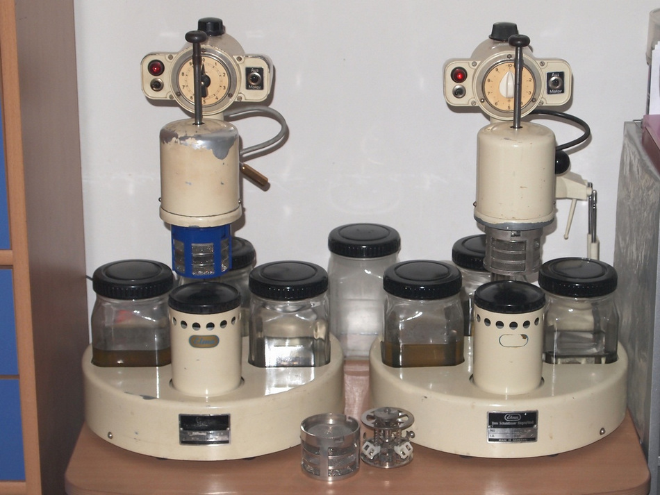

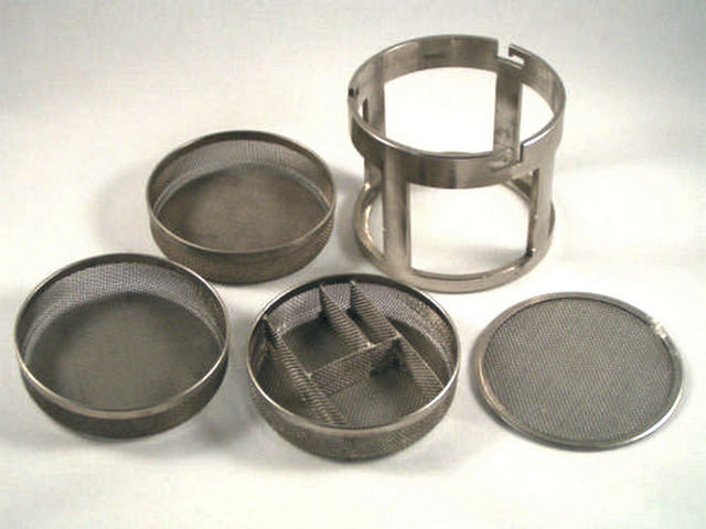

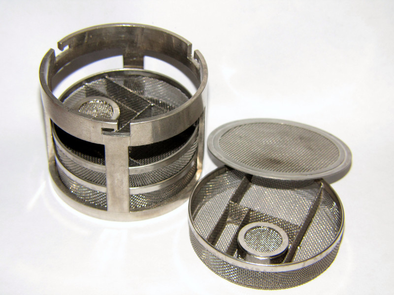

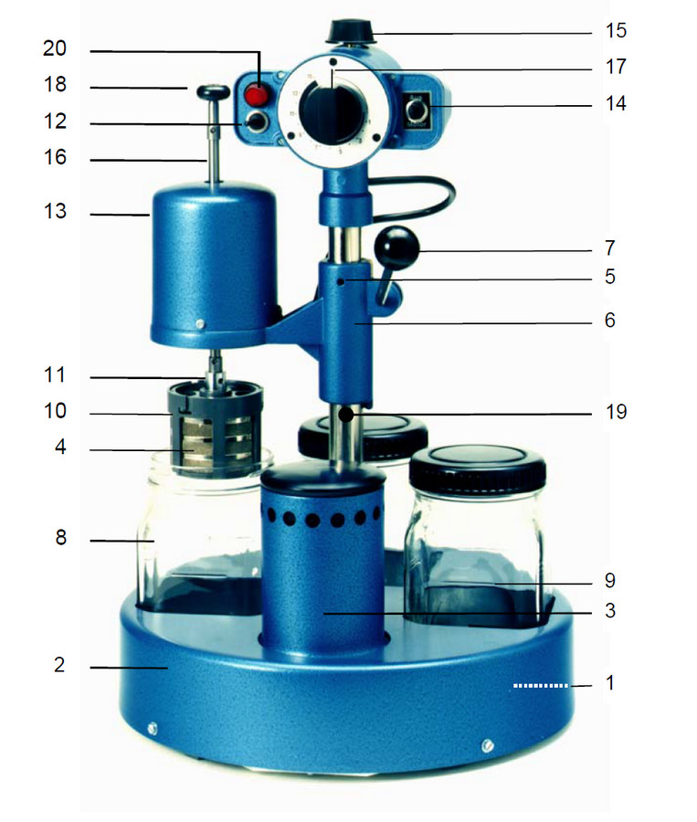

Подскажите насколько эффективна механическая мойка ? И как в ней мыть такие детали как баланс (снимать спираль отдельно ?) или другие хрупкие детали хронографа ? Они не испортяться ? За пример возьмём портативную мех. мойку с 0.5 литровой банкой и не большими оборотами. И ещё вопрос,после промывке в растворе elma,как правильно сушить детали после мойки ? Например если прибора для сушки как такового нет,а просто ждать получаеться долго.
  #160
Старый 18.11.2016, 00:04
Душан Грујић Душан Грујић вне форума
Светлая память.. R.I.P.
Регистрация: 25.05.2008
Адрес: Белград, Сербия - Sydney, Au
Сообщений: 5,165
Сказал(а) спасибо: 839
Поблагодарили 9,716 раз(а) в 3,311 сообщениях
Сообщение от Nakim Посмотреть сообщение
Добрый вечер!
Полностью подходит для мытья деталей часов. Тех машины используют множество часовщиков, во всем мире.
У меня есть две машины, и я использую обе.
В машине есть корзины, с подразделениями для деталей, для баланса (в комплекте) и для других хрупких деталей существуют сепаратные корзины-коробочки. Безопасно полностью.
Пожалуйста покажите.
Весь процесс полностью описан, нажмите здесь. Кстати, скорость вращения корзины не может сделать ущерб к деталям, максимальная скорость вращения 1200 оборотов в минуту, регулируется от 0 - 1200.
3 - сушильная камера
С уважением, Душан
