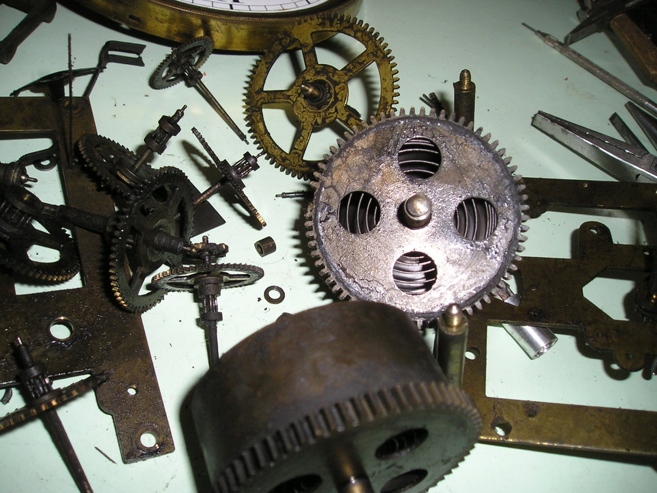

Сообщение от Arkons Посмотреть сообщение
прошу прощения если я слишком дотошный
Всё в порядке, это хорошее качество.
Вот этот агрегат прошёл множество циклов очистки, первым делом
чисто механически я снимаю наслоения чтобы не забивать раствор.
Беда в том что после этой чистки иногда и мастера надо отмывать,
у меня руки иногда как у автослесаря, и отмываются с трудом.
ID:	1092752   Нажмите на изображение для увеличения
ID:	1092753   Нажмите на изображение для увеличения
