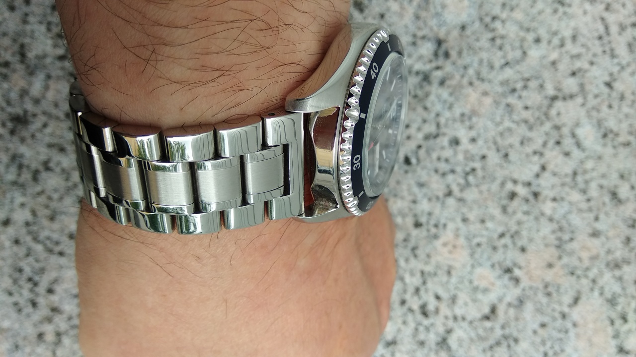

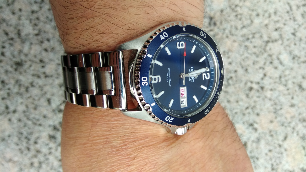

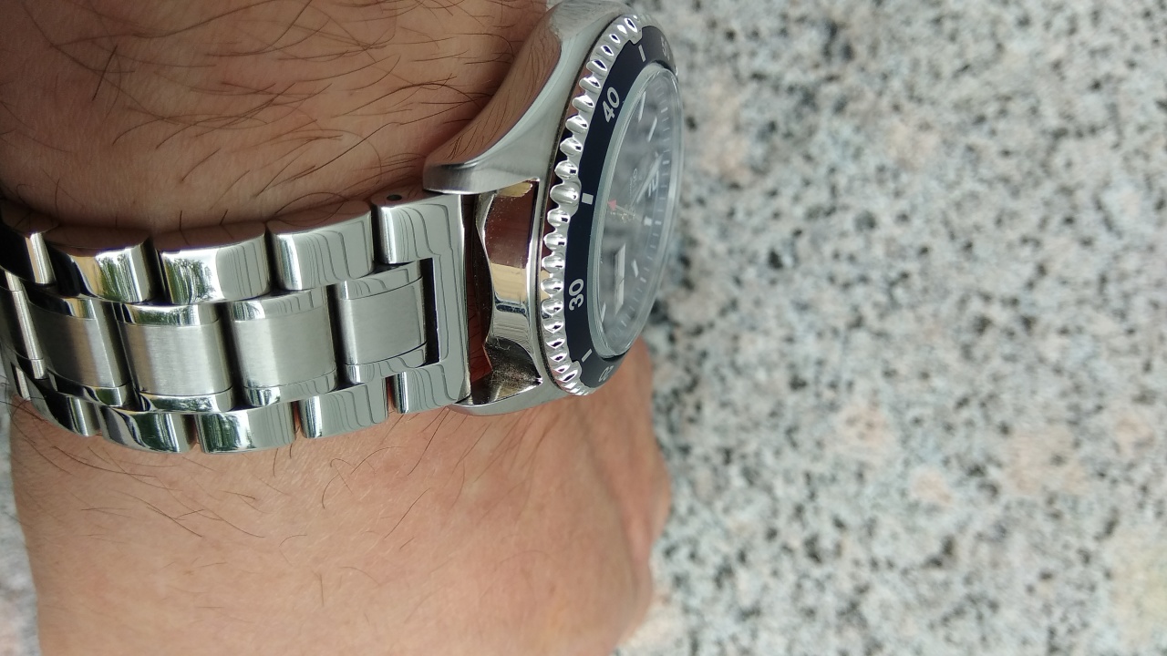

Вот ещё защитное стекло 30 мм.

Сообщение от Elvadi Посмотреть сообщение
А как оно клеится? Уж простите за мою серость)))
  #53
Старый 11.07.2018, 00:50
Elvadi Elvadi вне форума
Регистрация: 26.05.2018
Адрес: СПб
Сообщений: 49
Сказал(а) спасибо: 23
Поблагодарили 66 раз(а) в 21 сообщениях
Это такое же стекло, как и защитное стекло для экрана телефона.
Сначала протираем, обезжириваем стекло часов. Я делаю просто микрофибровой тряпочкой, подышав на стекло. Очень хорошо подышать на стекло сразу после стопки разбавленного этила, можно просто водки. Этиловые пары очень способствуют чистоте стекла. Ещё бывают к стёклам в комплекте специальные салфетки с номерами, сначала обезжирить номером 1, потом вытереть насухо номером 2.
Берём стекло, отклеиваем защитную пленку, тщательно прицеливаемся и кладем стекло на стекло. Оно само приклеится. Можно прижать и погладить с помощью пальца и тряпочки.
Стекло можно держать большим пинцетом. Я приклеивал на верхнюю прверхность стекла петельку из скотча, типа ручки у крышки кастрюли, другой раз типа ручки у сковородки.
Самое главное это точно положить стекло. Тогда будет всё красиво.
Сложности. Помещение должно быть без пыли. Как вариант такого помещения это ванная комната, можно даже до начала процедуры пустить горячую воду, пар прибьет всю пыль. Самая трудная сложность это точно наклеить стекло на стекло. Тут важен свет, поэксперементируйте с освещением. Сначала прикиньте, как будете укладывать стёклышко не снимая с него защитной пленки. Но это очень приблизительно, пленка ,,полнит" стекло раза в два. Тут ещё должно повезти, что бы точно легло стекло.
Если что-то пошло не так, криво легло, то стекло можно отклеить и положить поточнее. Если попала пыль. В комплекте к этим стеклам (бывает есть, бывает нет) или к стеклам для телефонов бывают специальные стикеры, типа липучки или скотча, или наклейки для удаления пыли. Этим стикером удаляем прилипшую пылинку с нижней клеевой стороны защитного стекла. Естесственно, с первого раза приклеивается красивее всего, в смысле качества. Но всяко бывает. Я на Тристары приклеил с четвертого раза, сначала не попал, потом опять, потом сразу несколько пылинок попали. Позже покажу фотки, получилось не супер, но вполне нормально. На Мако попал с первого раза, получилось так, что самому понравилось
Вот, насколько мог подробнее

Большое спасибо, очень доходчиво объяснили

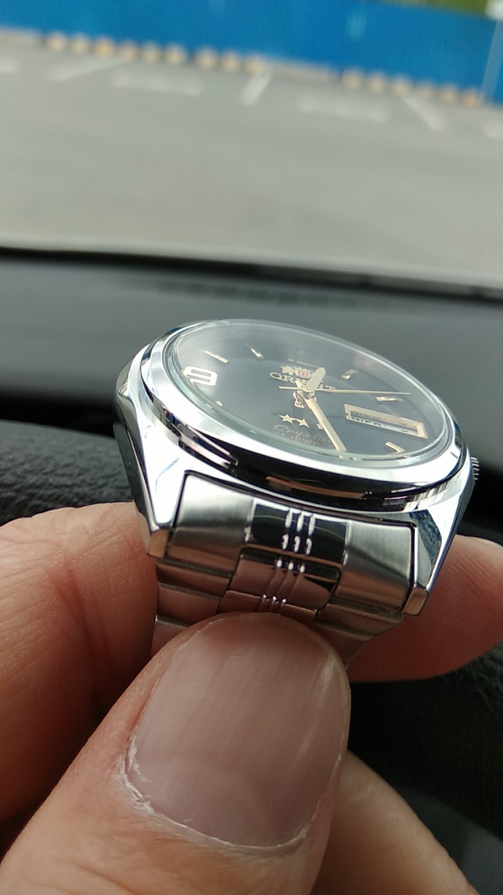

Вот защитное стекло на Тристарах. Получилось вполне нормально, но пылинку потом обнаружил. Пылинка очень маленькая и видно её при определённом освещении, воздушного пузырика нет, так что не напрягает, не заметно. И есть какая-то отметка на самом краю, наверное, оставил ногтем, когда отдирал в очередной раз. Приклеил с четвертого раза. На Мако получилось с первого раза. Главное приклеить точно, тогда практически не заметно, что что-то есть лишнее.
