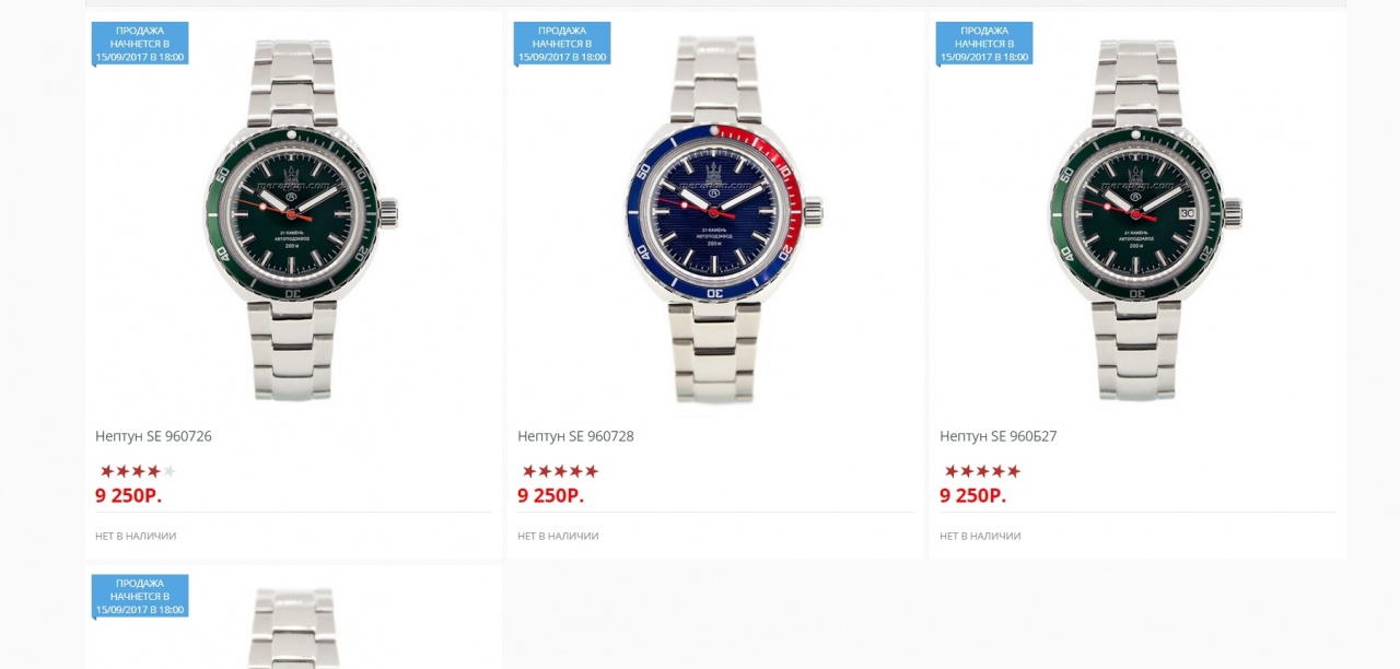

Сегодня в 18.00 Нептуны синие и зеленый с датой и без.-цена 9250 https://************/ru/amphibian-se/960se/
Название: Image 1рнго.jpg

Цены растут...

Конечно, цены растут в борьбе с перекупами, хотя Дмитрий говорил, что завод повысил цены на свою продукцию с середина лета, вот и результат с Нептунами.

+13.5% к ценам прошлого года Нептун сейчас стоит
